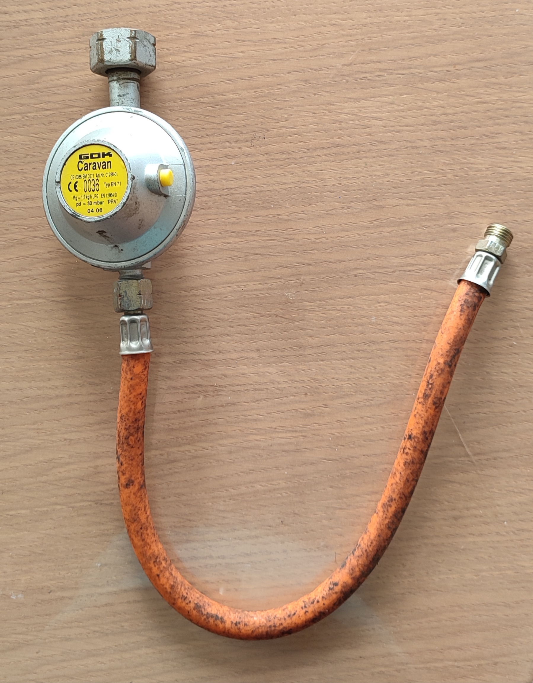

Je suis en train de m'intéresser à l'installation gaz de ma nouvelle caravane et je me pose des questions. Vous verrez sur les photos ci-dessous qu'elle me semble être équipée en propane, avec une lire bien vieille à remplacer et un détendeur GOK Caravan où il n'est pas spécifié qu'il est destiné au propane.
Il se trouve que j'ai à la maison 2 bouteilles Twiny butane que je n'utilise plus et je suis tenté de les installer dans la caravane. Pour cela, j'ai déjà le détendeur adapté où il précisé "butane".
Je me demande donc si je peux simplement remplacer mon détendeur GOK propane par mon détendeur Twiny butane? Et, si je le fais, faudra-t-il que je change les réglages de ma plaque de cuisson, du frigo et du chauffage gaz?

Pour passer en Twiny, j'ai l'impression que je dois de toutes façons changer mon détendeur GOK qui est en photo car il est fixé directement sur la bouteille et non en fixe sur la cloison. Et, en plus, j'ai déjà le détendeur Twiny que j'ai mis en photo. Alors je me disais qu'il me suffit de trouver la lire entre mon arrivée rigide sur la cloison (embout mâle côté lire) et le détendeur Twiny (emboût femelle de diamètre supérieur).
J'ai du mal à comprendre comment je peux utiliser la lire et l'adaptateur que tu as mis en photo?

Un grand merci pour ces compléments! Je ne sais pas du tout dire si l'installation gaz a été bricolée ou non car j'ai la caravane depuis peu et elle a dû avoir pas mal de propriétaires en 17 ans. Si c'est le cas, ça ne se voit pas.
Voici comment est faite l'installation actuelle :
- le circuit de distribution gaz arrive dans le coffre avant sous forme de tuyauterie cuivre avec un embout femelle
- une lyre se visse sur ce tuyau cuivre avec un embout mâle
- l'autre extrémité de la lyre se visse grâce à un embout femelle sur la sortie du détendeur GOK que j'ai mis en photo
- le détendeur se visse directement sur la bouteille de gaz 13 kg propane
Donc le détendeur n'est pas monté sur la paroi. J'espère que c'est plus clair :wink:

Donc ton tuyau cuivre à une sortie femelle, il faut voir si un raccord male/mâle existe pour pouvoir brancher une lyre standard..
Messages : 8031
Re: Passage possible du propane au butane dans ma caravane?
Message par blancoco » 29 sept. 2023 11:46
Le mieux c'est de prendre ton tuyau et d'aller à brico voir si tu trouves un adaptateur qui convient
https://www.bricoman.fr/raccord-laiton- ... soQAvD_BwE
Ça ressemble à ça

Oui mais son entrée gaz sur la caravane est en femelle donc il faut trouver un adaptateur
