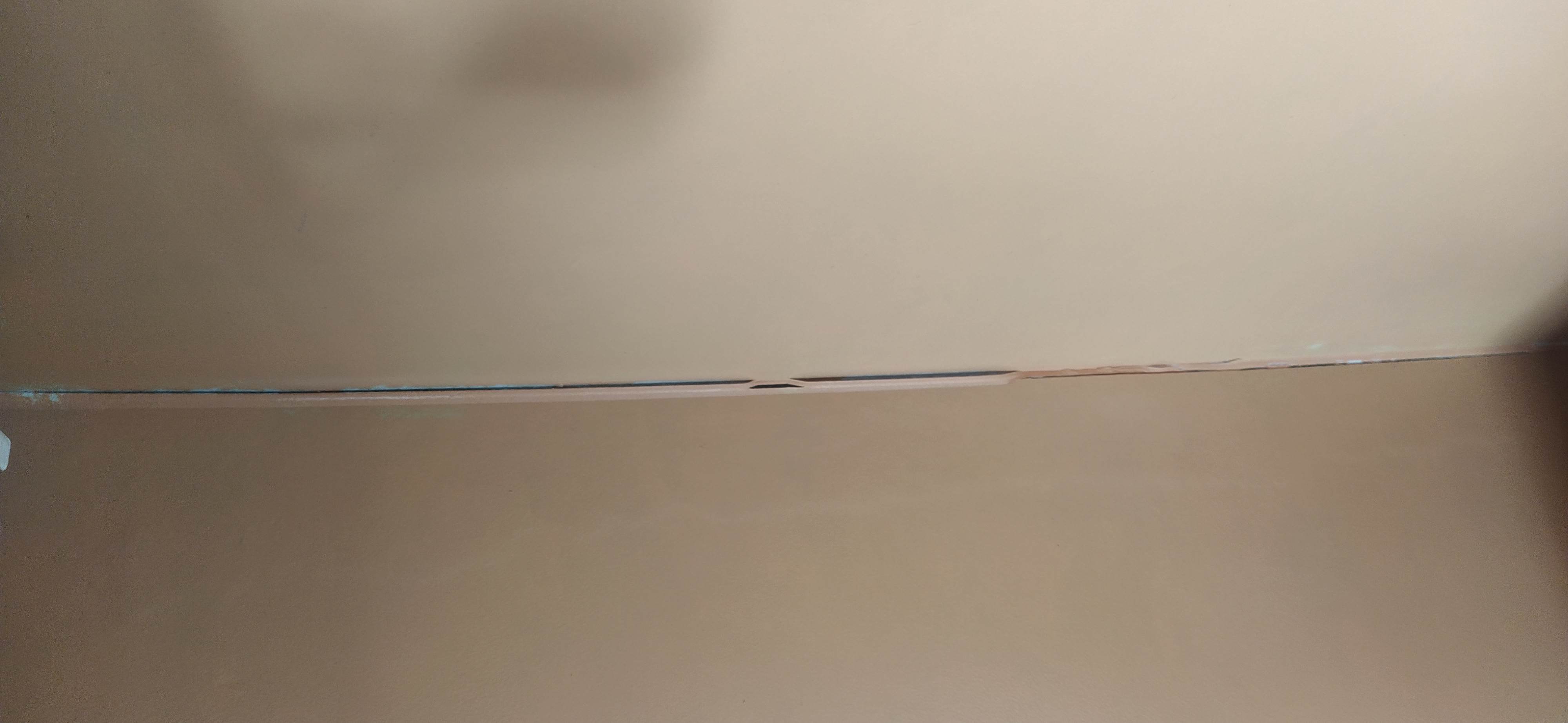

J'ai acheté une caravane Tabbert Princess de 8m d'occasion il y a un an. Je vis dedans une partie de l'année !
J'ai un gros soucis qui m'inquiète. J'ai la parroie d'un côté qui s'écarte. Au point que les vis des meubles se sont décrochés.
J'ai plusieurs explications probables :
Je chauffe avec un poelle et il est un peu trop gros pour l'espace. Est-ce que vous pensez que la chaleur a pu faire jouer le bois de la parroie ?
J'ai aussi quelques petites infiltrations à réparer.
Aucune moisissure mais peut-être que l'humidité fait jouer ?
Dans tous les cas, quelles solutions pour réparer ?
J'ai vu d'autres sujet sur le forum mais rien de très concluant ou compréhensif pour moi qui suit novice en caravane.
Tassots et chevilles molly ?
Si oui, qu'elles tailles de chevilles molly?
Merci de votre aide.

double clic sur la photo elle se met à l'endroit
Re: Problème de paroie qui bouge
un seul clic suffit
ton genre de chauffage n' est pas idéal en caravane.
pour remédier à ton problème de parois, tu enlèves les vis qui foirent pour l 'instant, tu en remets d' autres plus haut en injectant de la colle là où tu peux.
si possible de faire un appui dehors au bon endroit, ça facilite un bon serrage.
en fin, tu remet les vis enlevées en bourrant de la colle dans les trous, pas du silicone ( valley )
j' ai déjà fait ça et ça tient

Oui évidemment, peut être judicieux de po passer par l'extérieur pour resolidariser le tout, à moins que ce soit juste les parements intérieur qui bougent, les photos sont pas très causante...

D'après moi c'est bien les parois intérieures qui bougent. Parce qu'à l'extérieur ça a l'air nikel
