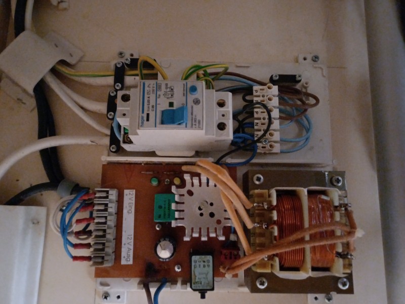

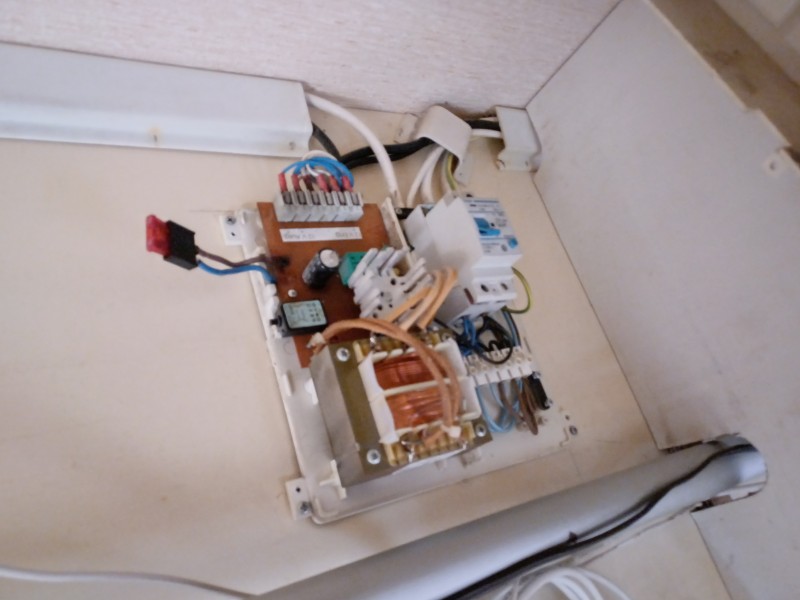

P'tit point électrique, parce que je n'ai tjr pas testé ce qui fonctionne ( pas de prise :roll: ).

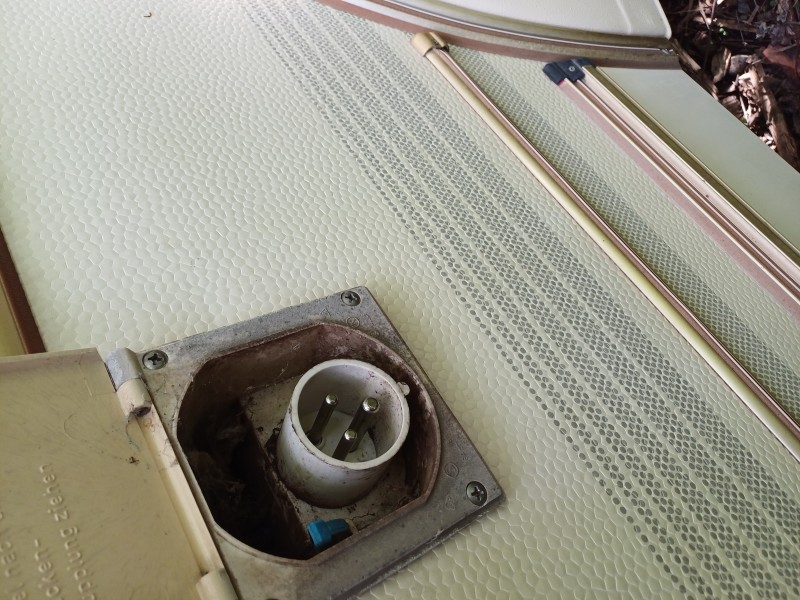

La prise pour alimenter la caravane en 220 c'est une prise P17 femelle?
Apres pour le tableau la ou il y a le disjoncteur c'est le 220 et les petits fils bleu et rouge le 12V?
Dans l'optique ou je veux ajouter prise ou luminaire faut que j'ajoute un disjoncteur? Ou je peux coupler sur le reseau?
En soit si je fais que du camping le 12V n'a pas bcp d'intérêt? Outre le frigo...

Maintenant les leds 12v éclairé très bien autant garder le 12v en autonomie ou sur la route moyen d'avoir de l'éclairage partout.... Beaucoup de gens avait modifié pour passer les lumières en 220 vu que le 12v était peu performant maintenant ce n'est plus le cas...

Je ne vais donc pas toucher à l'elec et utiliser l'existant. Juste une multi prise pour l'extérieur mais que je ferais passer par dessous la caravane.

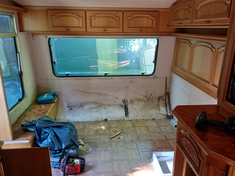

Niveau avancement j'ai vider l'inutile de la caravane, petite surprise une petite infiltration dans un angle, je pense au niveau des câbles pour l'alimentation du phare arrière. J'ai gratté pour enlever le bois pourrie sur les quelques centimètres carré touché.

Prochaine étape, une mise au propre avant la pose du revêtement de sol et des murs.
D'ailleurs pour les murs j'ai prévu un lambris sur tout les zones sans meubles. Obligation de mettre des tasseaux ou la pose directement contre les mur existant est possible? (ceux en bonne etat) collé ou cloué?

Euh le moi lambris bois pour les murs c'est pas une bonne idée niveau poids c'est très lourd, je l'ai fait sur une digue mais sur une caravane qui ne prenait pas la route, au pire lambris pvc beaucoup plus léger mais bon un revêtement type vynil c'est mieux....pour l'angle atteint vérifie les joints, d'ailleurs tous les joints sont à vérifier, angles Tours de fenêtres etc

Oui sa pèse son poids mais le rendu est plus joli et réaliste. Apres je n'ai pas beaucoup de surface ( +-8/10m²) et je vais en faire l’économie sur les parties non visible et le fond de la chambre.
Prévision 10m2 lambris soit env 60Kg
10m² de stratifier pour 72Kg soit un total max de 132Kg (oui j'ai abandonné la partie lino :oops: ).

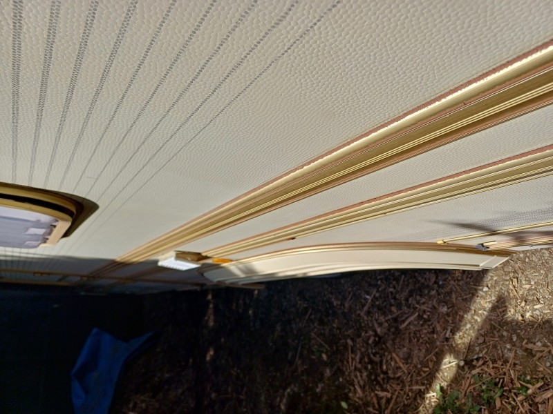

Pour les joints extérieur ca n'a pas l'air si mal c'est surtout les caches vis extérieur qui sont mal craquelés mais c'est plus le coté esthétique, pas la priorité.
Apres pour l’extérieur j'aimerais y mettre un couche d'un produit de se type sur tout les joints et jonctions apres un bon nettoyage :https://www.amazon.fr/Bostik-Waterstop- ... 529c3&th=1
Plus par précaution que pour réparation

Ton produit ne servira à rien, les cachés vis ca se change, l'angle ou il y a un souci, justement vire le cache vis, change les quelques vis à cet endroit en mettant une pointe de sikaflex, vis inox tant qu'à faire, pour ça emlene une vis d'origine comme modèle pour la taille....

Si le produit englobe les joints ça ne protège pas par dessus?
Pour le coin c'est juste un coup de silicone autour des cables qui sorte de la caravane, l'ancien avait coulé.
Pour les caches vis c'est juste la deco ( vis qui tiennent les barres de deco). L'objectif est de finir l’intérieur avant cette été, l'ornement exterieur sera pour plus tard :D

Non refait les joints au sikaflex (silicone pas bon pour les caravanes résiste pas aux uv !)
