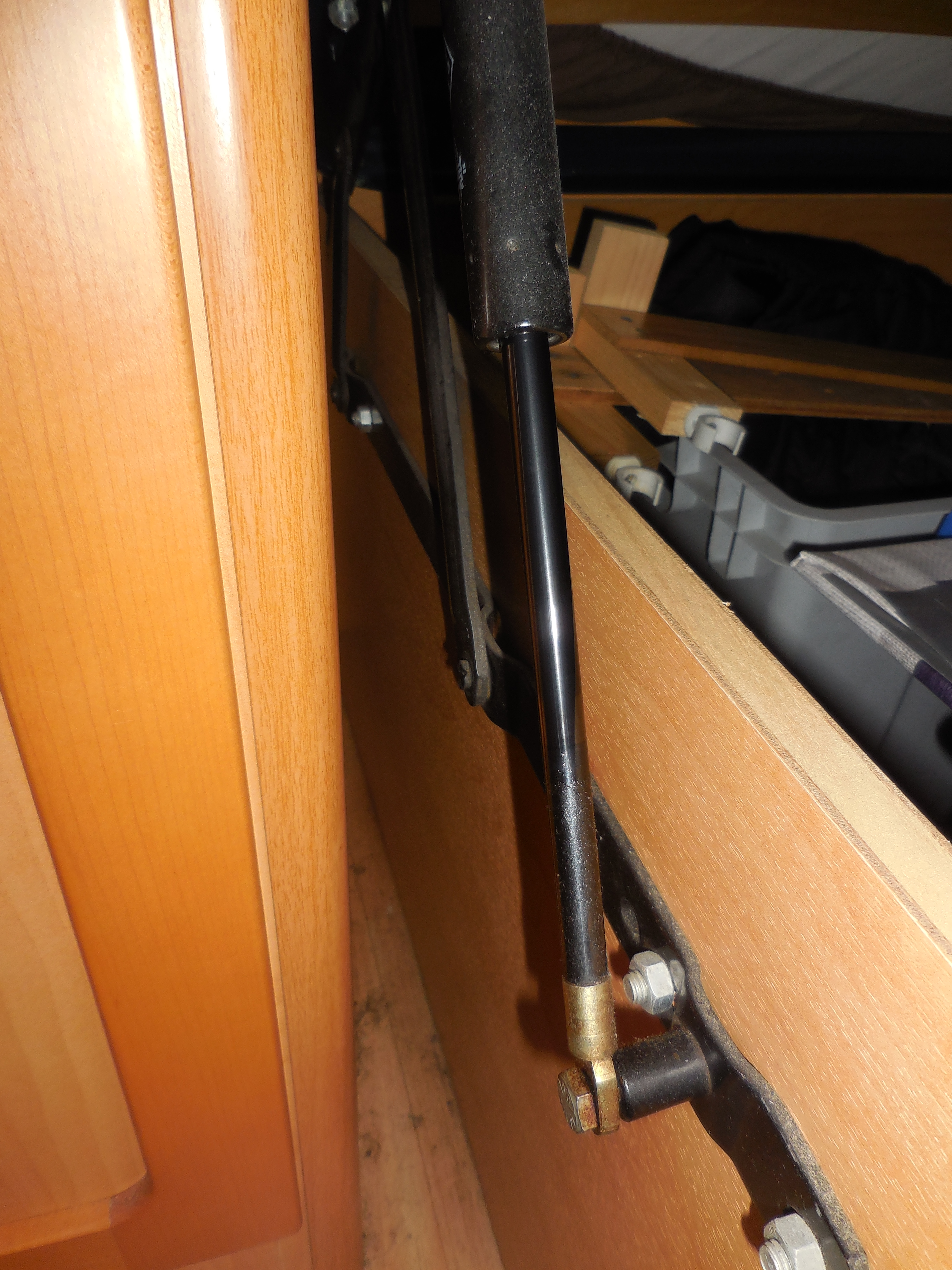

Bonjour à tous
Voici la réalisation
Pose des vérins pour le lit, merci à Mdame Lili pour ces documents précieux.
Après quelques calculs théorique :roll: je m'y suis jeté :lol:
Renforts des traverses, ainsi que des charnières.
Fabrication de pattes pour fixer les rotules des vérins et mise en place d'une autre traverse pour solidifier le tout :lol:
Car mine de rien les vérins ça pousse :roll:
Cdlt
