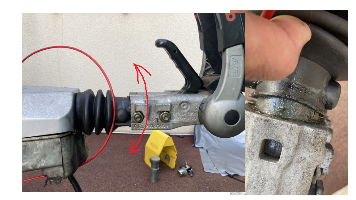

Ma tête d'attelage vient d'être changée et je constate un léger jeu vertical lorsque je la lève de bas en haut. Il n'y a pas de jeu de gauche à droite. Est-ce normal ?
De plus, le soufflet n'est pas bloqué côté AKS, ne devrait il pas être coincé dans l'AKS. Voir photo.
Merci pour votre éclairement.

je suppose que les vis sont bien serrées, ===7
donc le jeu vertical tu l' avais avant, cela vient des bague nylon qui se trouvent 1 devant et l' autre dernière à l' autre bout du boitier.
pour le soufflet, la bosse doit se trouver sur une tête de vis avec les anciennes tête mais avec l' aks c 'est pas possible, j' ai le même soufflet et il est en butée sur la tête :mrgreen:

Merci beaucoup pour ta réponse, donc c'est normal.

Pierre quand j'ai du jeu vertical je prend ma pompe a graisse et deux coups de pompe dans les graisseurs et tout rentre dans l'ordre

oui,
mais ça dure qu' un couché de soleil, je le fais aussi mais cela indique que les bagues nylon commencent à
s' user, CQFD :mrgreen:
