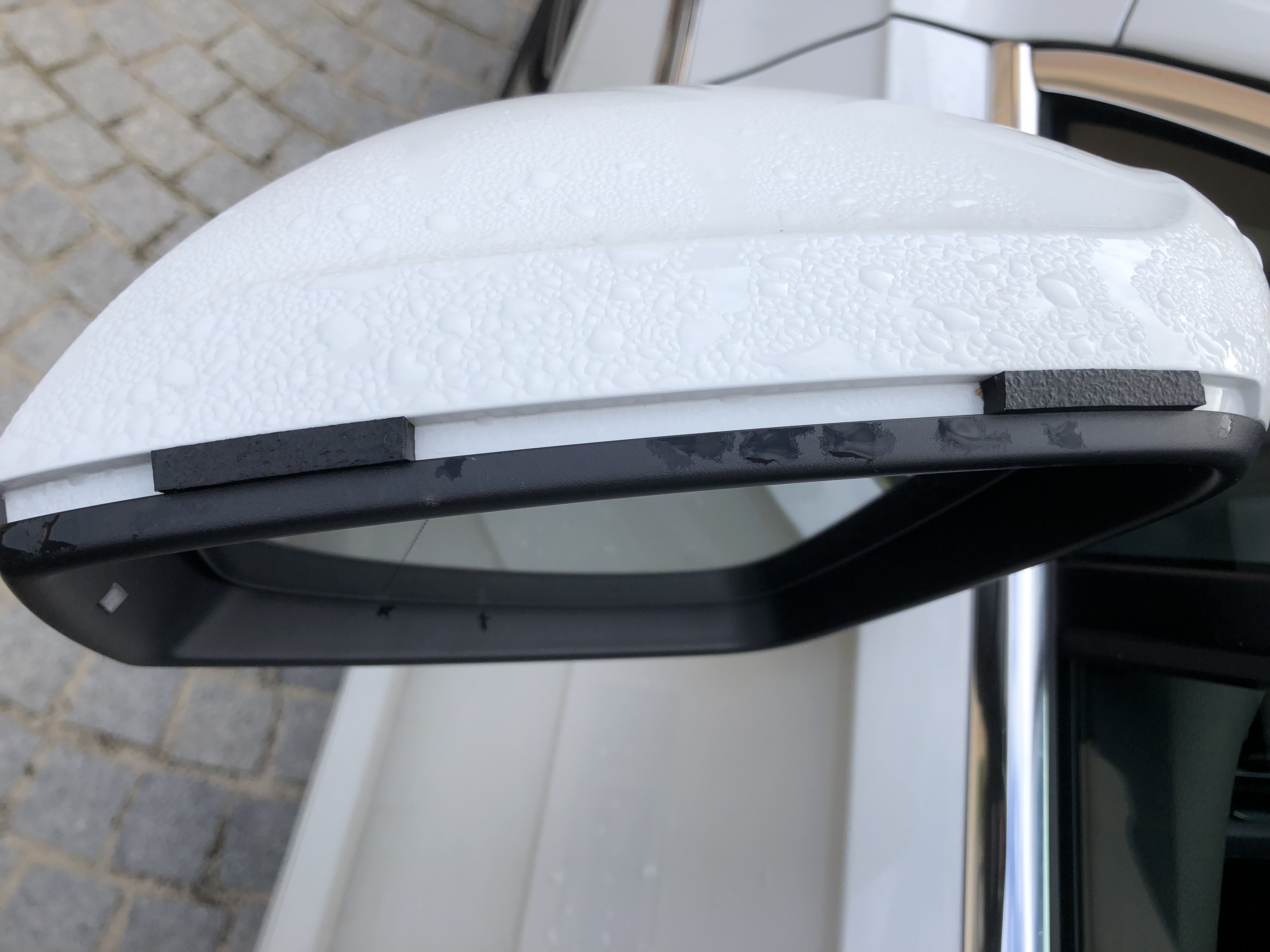

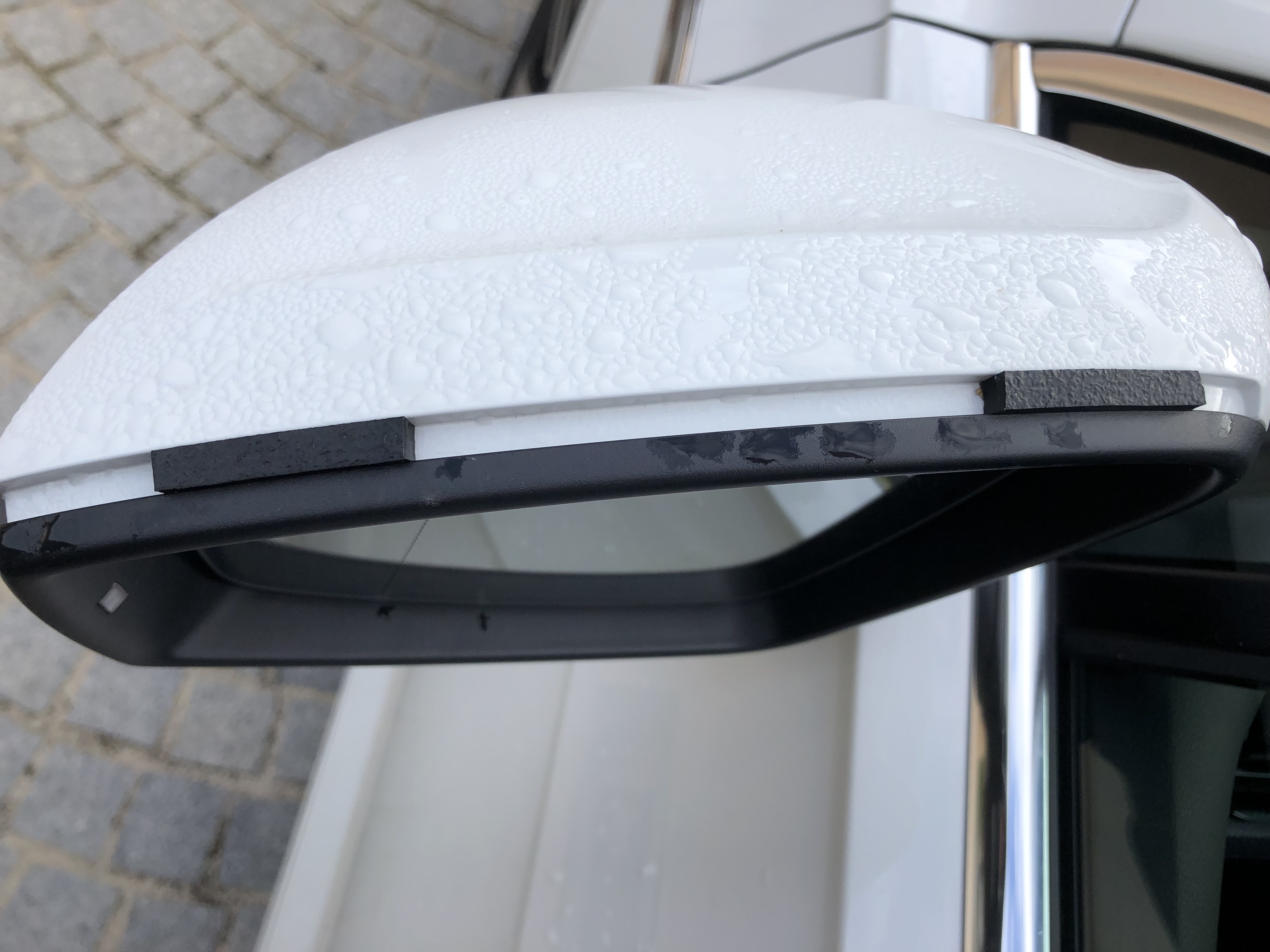

Je possède des Melinco mais j'ai du mètre deux calles dans la gorge des rétros pour rétablir l'horizontalité sans cela ils glissaient cela me sert également de repaire pour la position des rétros

VH77, je vois que ton système est pas mal car j'ai le même écart.

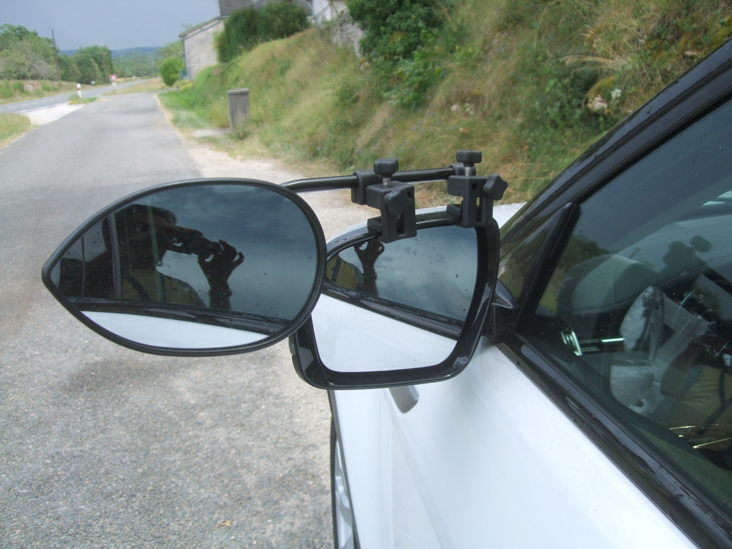

J'avais aussi les MILENCO avec mon RR Evoque, formidables adaptables en trois tours de vis et aussi vite retirés.
Seulement avec la forme biseautée de l'entourage des rétroviseurs de mon nouveau SUV (Mazda CX-5), ils ne tiennent plus du tout !
J'en ai perdu un en traversant aux feux la route nationale juste en arrivant chez moi et la caravane a roulé dessus...
Remplacé par un identique, lors du voyage suivant il s'est envolé sur l'autoroute !
Tombant juste entre deux files, j'ai pu m'arrêter sur un refuge à quelques dizaines de mètres et le récupérer intact
en prenant toutes les précautions qui s'imposent dans cette situation dangereuse.
Je ne voulais surtout pas qu'il provoque un accident; il aurait fini par être heurté et qui sait quelle catastrophe en chaine il aurait pu provoquer
Depuis j'utilise sur cette voiture une paire de rétroviseurs "rétros"
donnés par mon pote JC (VH77) merci
Système pas très esthétique, mais efficace et ils tiennent bien ceux-là !
Là ce sont les MILENCO sur l'Evoque (je n'ai pas les nouveaux en photo avec le CX-5)

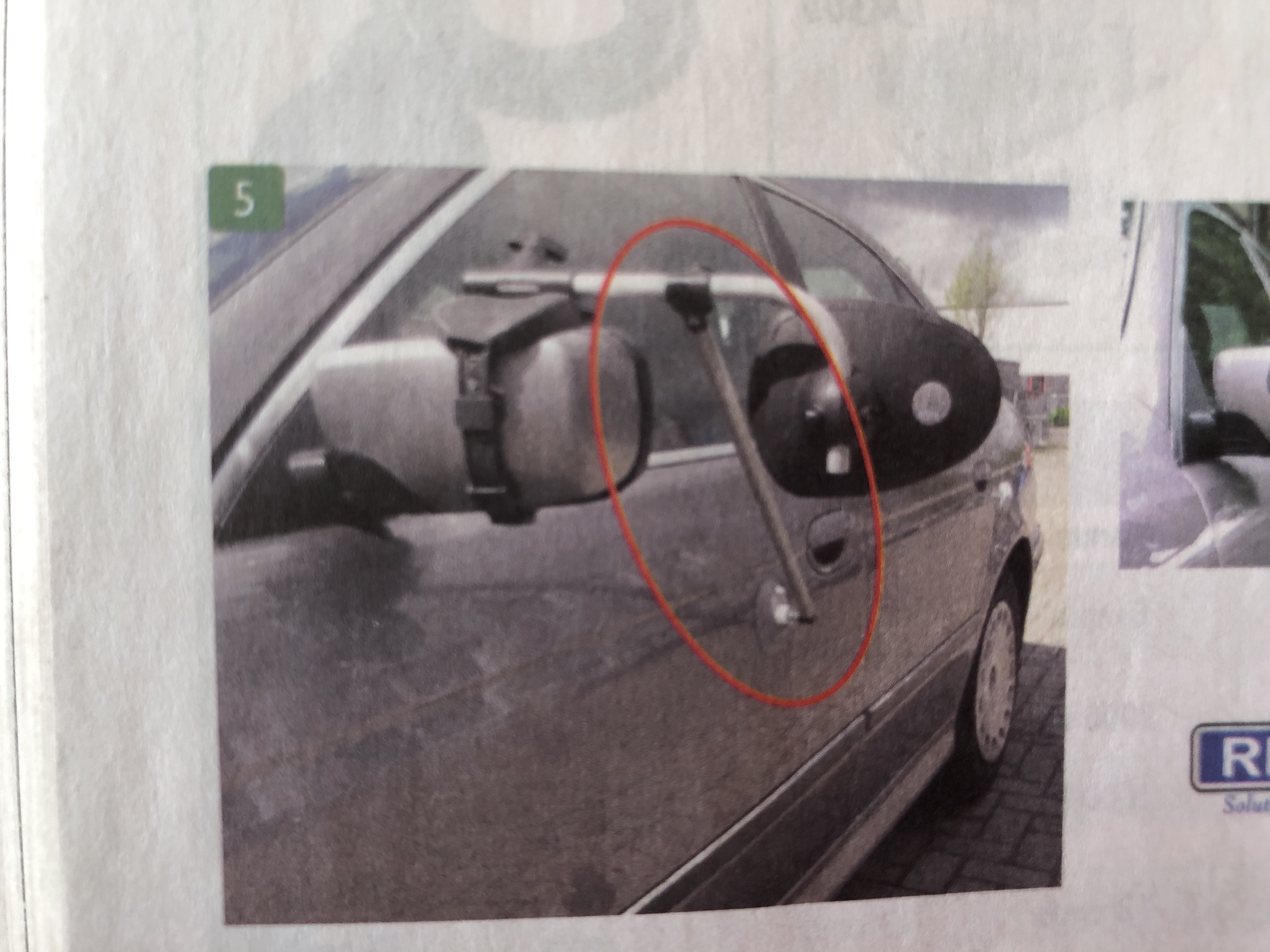

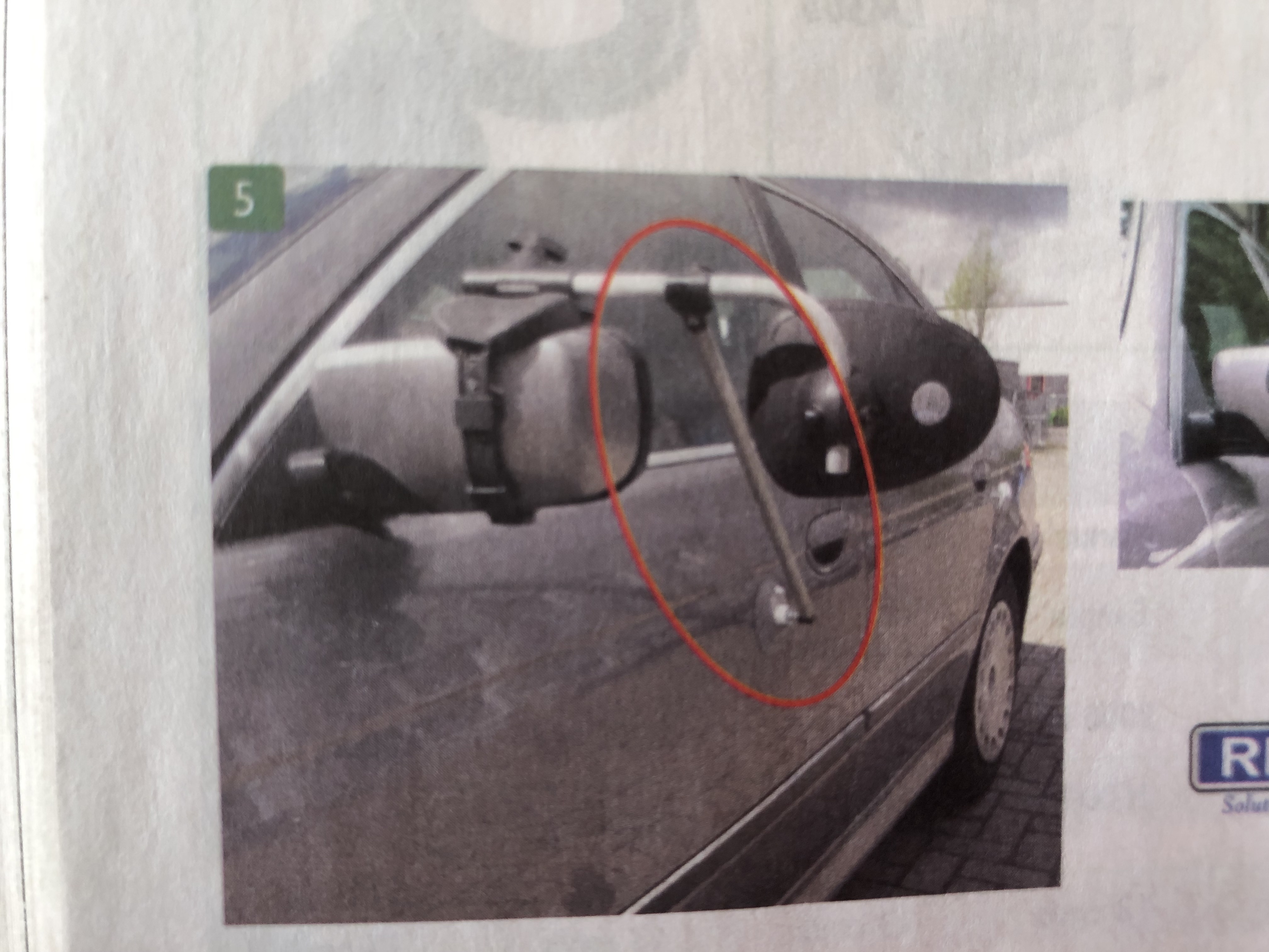

Voila avec l'accord de JCC la photo du rétroviseur (retro ) sans la barre entouré en rouge que Jean Claude a sur le Mazda
Rétroviseur Alufor Repusel

Merci Jean- Claude,
Pierrot va être content !
Effectivement je n'ai pas la jambe de force ventousée sur la portière; mais même sans cela ils ne vibrent pas.
Par contre, celui de droite a tendance à pivoter vers le ciel poussé par la prise au vent avec la vitesse le bon réglage est délicat à obtenir et à rester en place; contrairement aux MILENCO dont le réglage n'était même pas à réajuster d'une utilisation après l'autre, ils restaient toujours bien réglés une fois pour toutes.
