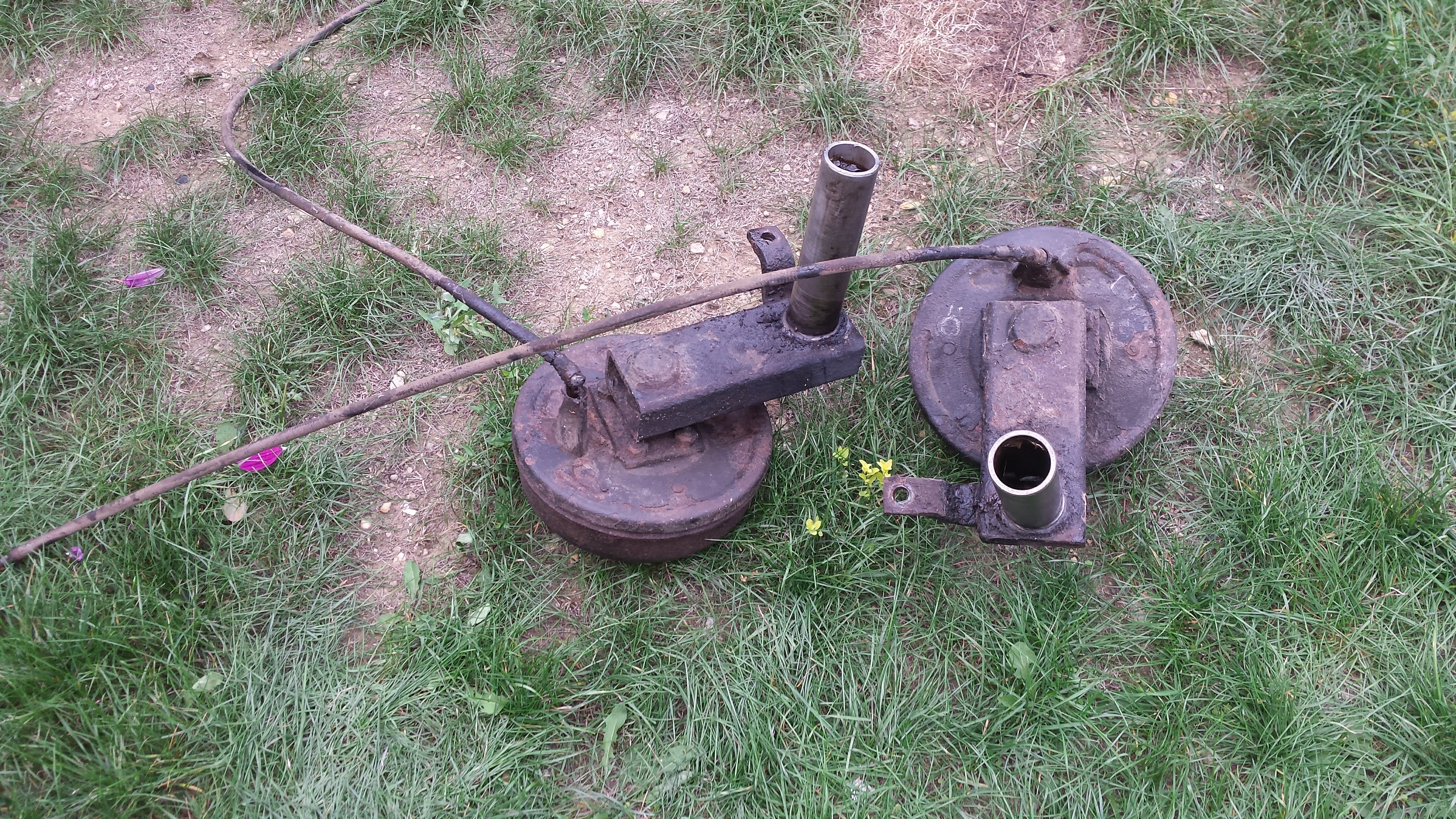

une petite photo j avais fait une remise en état de l'essieu , dépose de l'essieu, changement des barres de torsions remise en etat des freins , changement des câbles de freins

===8 ===8 pour la mise sur cale,
tu as des actions dans le bois :mrgreen:

Ah oui, ça c'est du sérieux !

j'avais fait avec les moyens du bord
Désossage de vieilles palettes

bon boulot,
