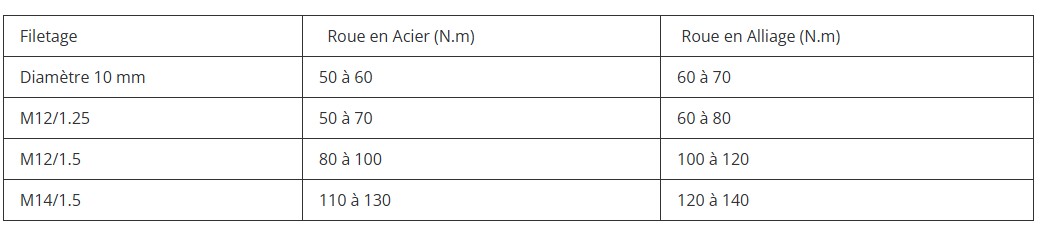

Message par Philcox » 23 mai 2025 12:35
Bonjour ,
Simplement avec une clé dynamométrique 80 Nm

Re: AUJOURD'HUI j'ai .....
Message par bertone » 23 mai 2025 13:54
Ben oui, mais comment vérifie tu que ta clé Dynamométrique donne les bonnes valeurs?,
Par exemple si tu la règle à 5 Kg , qu'est ce qui te certifie que cette valeur est bonne?, c'est pas parce c'est écrit sur le vernier que c'est bon!!!
C'est quelquefois plus dangereux d'utiliser une clé non étalonné que de serrer "à la main" !

Message par Menhir22 » 23 mai 2025 15:47
ma question n' était pas complète,
évidemment avec une clé dynamométrique mais de quelle façon :
tu règles ta clé à 100 Nn par exemple, tu prend une vis et tu appuies, ça clique exemple,
qui te dis que le serrage est bon, peut-être trop serré ?? parce que trop serré, c' est pas bon non plus :mrgreen:
donc que fais tu ?

Message par Philcox » 23 mai 2025 18:56
D'abord je dévisse le boulon, puis je ressers avec la clé dynamométrique au couple, jusqu'au clic .
En faisant ça en croix, boulon après boulon.
J'emporte la clé avec moi .
Comme je vais dans le jura , après une forte descente , je vérifierai, je ne veux plus perdre une roue d'ailleurs je repasse dans l'autre sens à l'endroit de la perte de ma roue.
