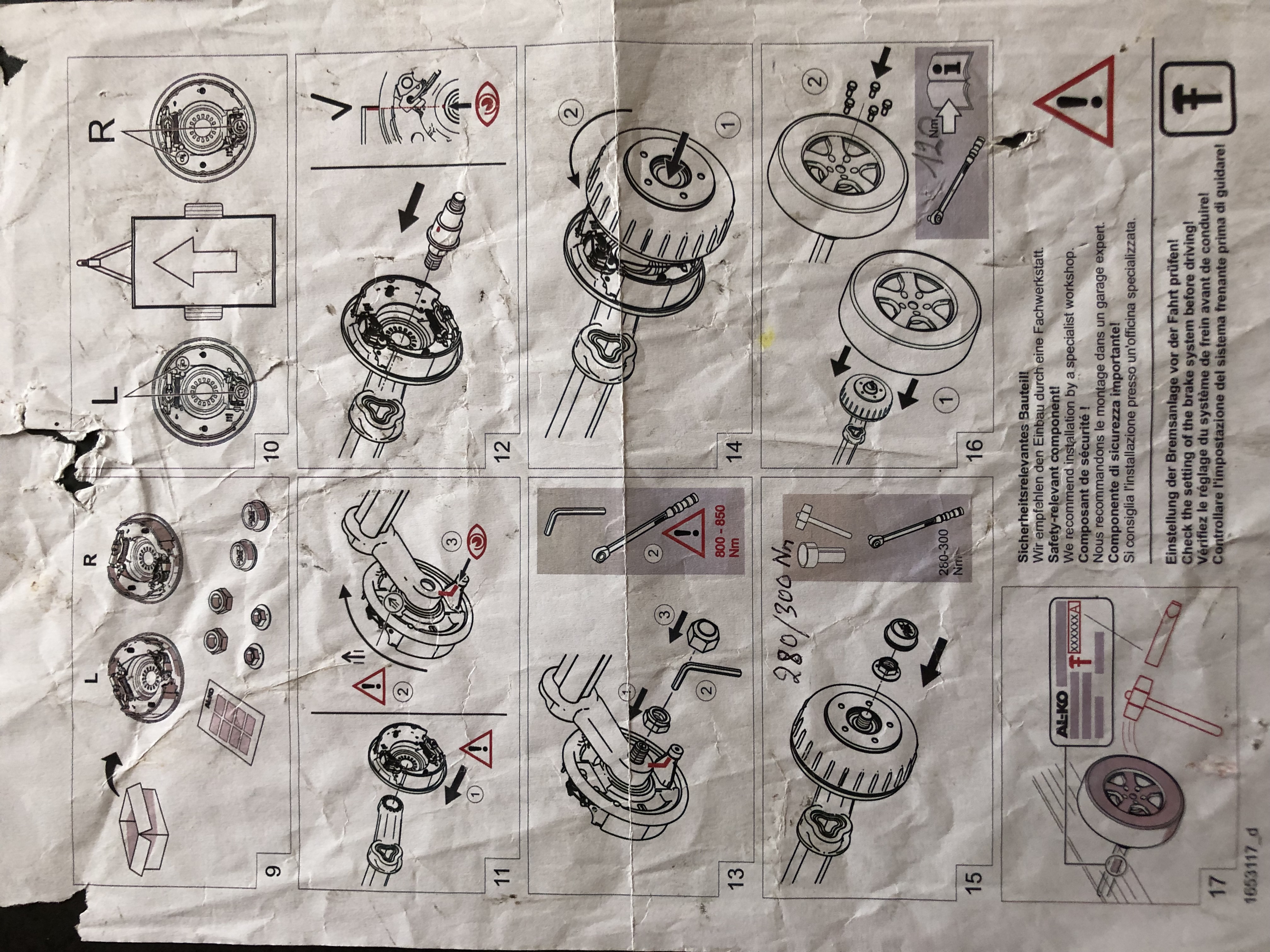

Quelques données de serrage

pour les cartouches, il faut 280/290 Nn
pour les coniques entre 30 à 40 Nn source Alko

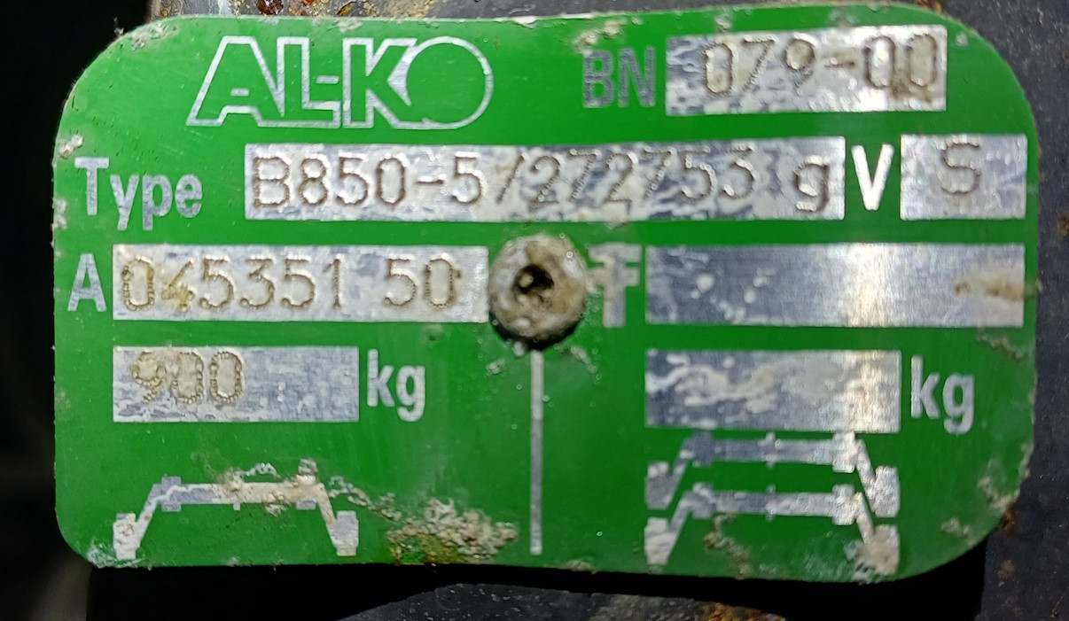

Voici une photo de la plaque de mon essieu
Si des connaisseurs peuvent m'aider à l'identifier...
Et je me pose la question de le remplacer, est-ce que vous savez où je peux en acheter un identique à un tarif correct ?
Merci !

Message par alviju » 10 mars 2026 22:28
La série AL-KO B850-5 possède plusieurs modèles.
Voici un lien pour interroger le vendeur trailer-center :
https://www.trailer-center-discount.com ... u-b-850-5/
