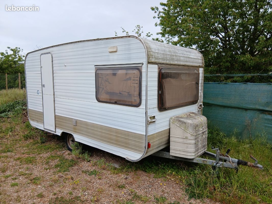

Concernant la caravane c'est une Caravelair Havane 410 R de 1979, ayant eu 2 propriétaires, le dernier l'ayant acheté en 1992.
Elle possède sa carte grise normale, toutes ses clefs, un historique de vécue, le vendeur étant le fils du propriétaire décédé, et elle est complète ! Les freins ne sont pas bloqués, la tête d'attelage à l'air de fonctionner :oops: :P
En ce qui concerne son état, infiltration d'eau diverses, lanterneau fuyard un maximum, plancher pourrie dans le cabinet de toilette, faiblard à la porte d'entrée, et le dessous pellicule marine qui se décolle. À cela l'on rajoute aucuns feux qui ne fonctionnes, ils sont tous HS et dépareillés, présence de mousses et pouritures extérieur à plusieurs endroits, pneus de 2012, grilles de ventilation pour la plupart HS, poignées de manœuvres extérieurs cassées pour certaines et brulées par le soleil pour les autres, voilà pour le tableau principal :mrgreen:
Elle est bonne pour la casse ou pour les pièces :roll:

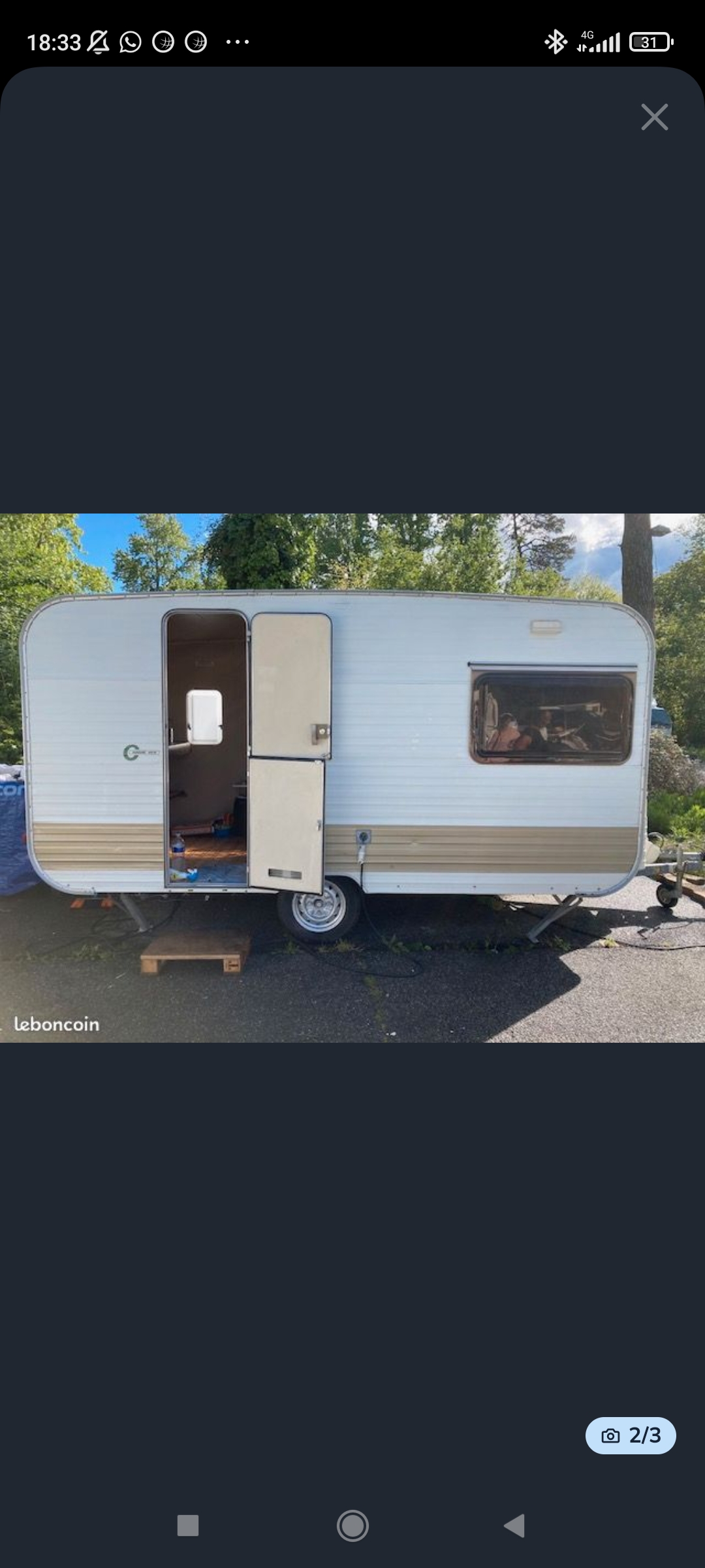

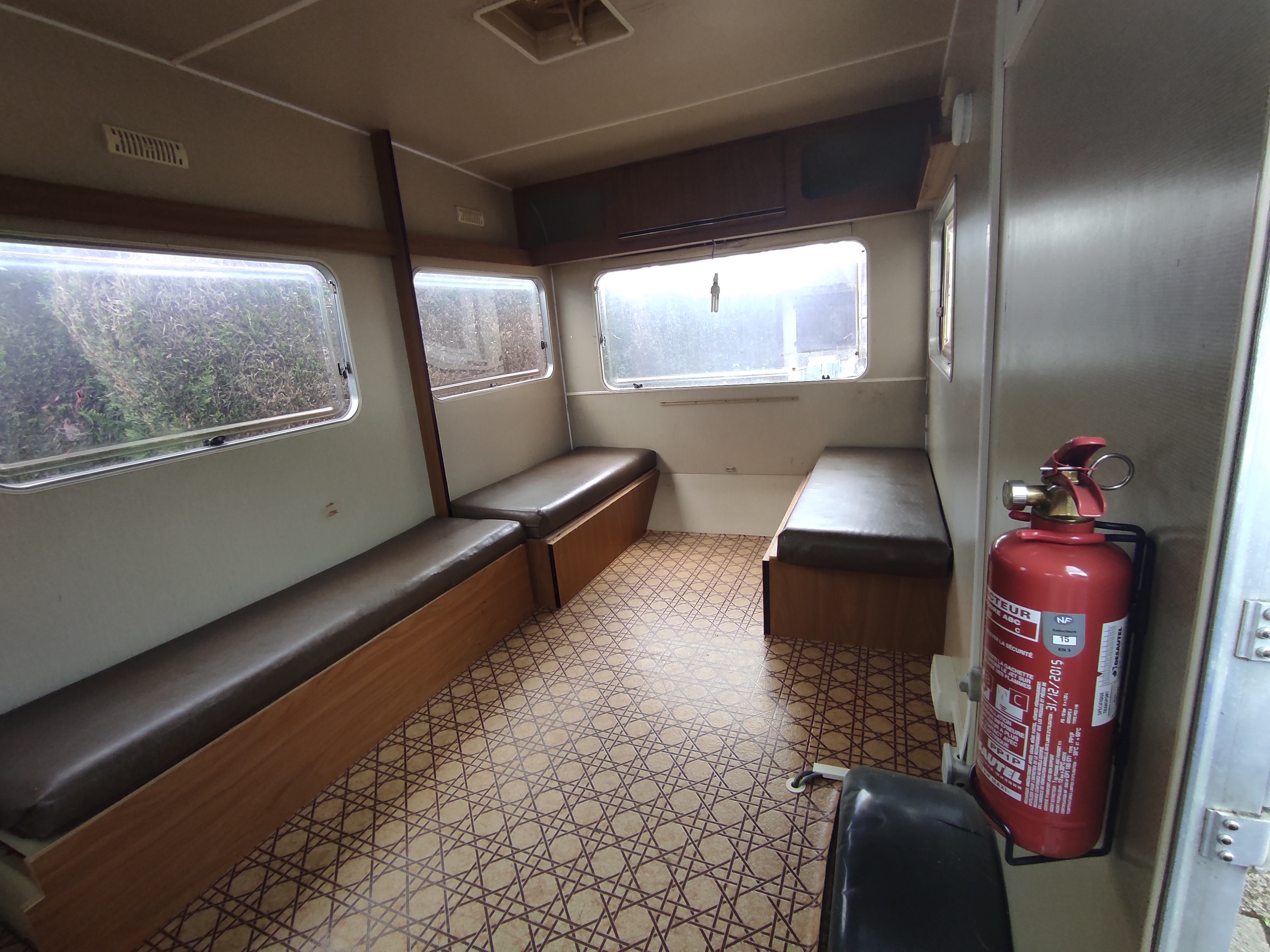

Quelques photos :wink:

Pour la remettre en état vu les infiltrations , il va falloir du courage :mrgreen:
Mais pour un bon bricoleur rien d’impossible ===8

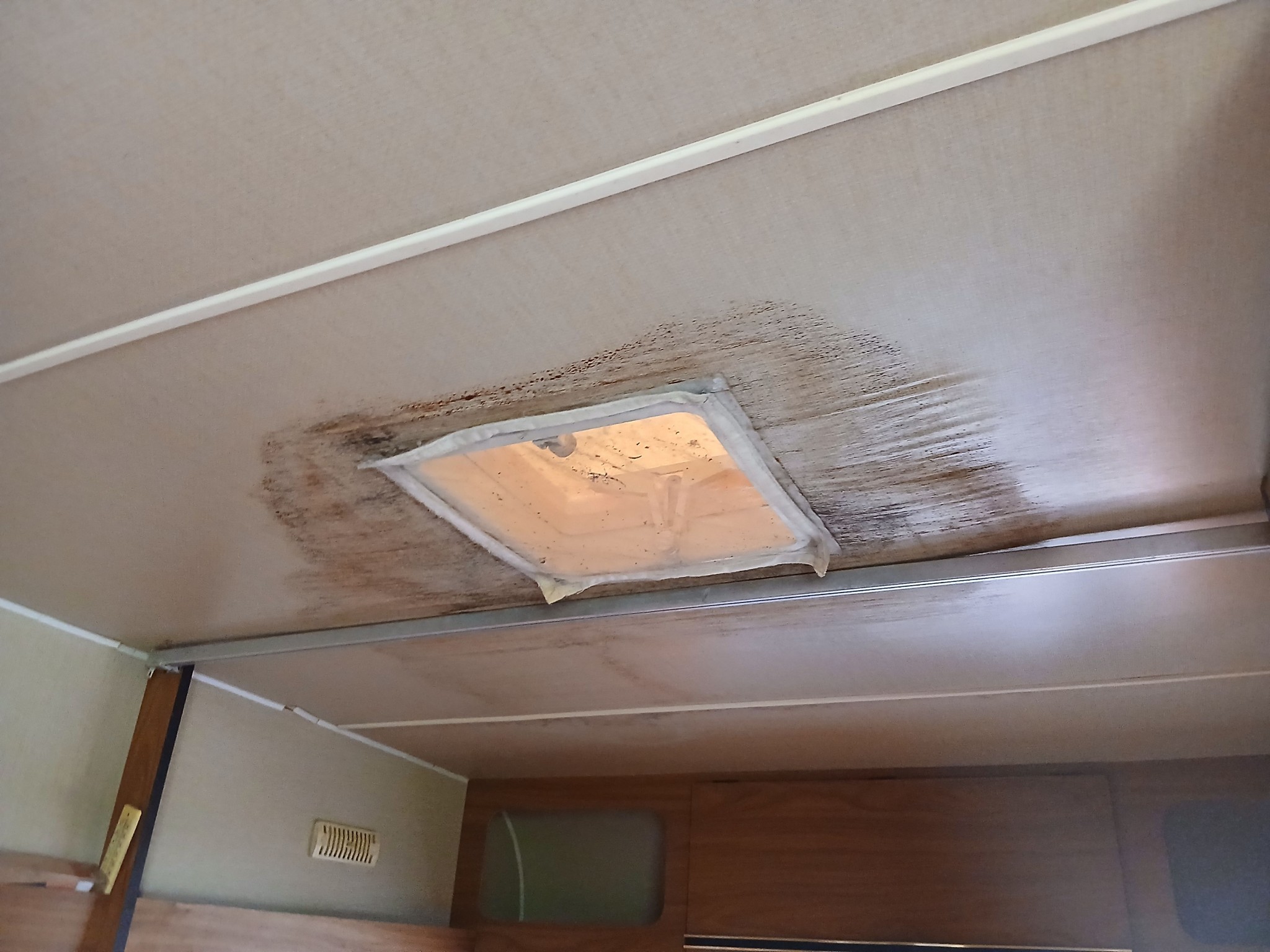

Bon déjà refaire le joint au sikaflex sur le toit autour du lanterneau, évidemment viré ce qui reste de l'ancien joint, bien nettoyer avant

J'ai passé un peu de temps sur la caravane pour faire l'état des lieux, sans avoir tout regardé, il y a comme un peu de boulot quand même !!! :roll: :? :lol:

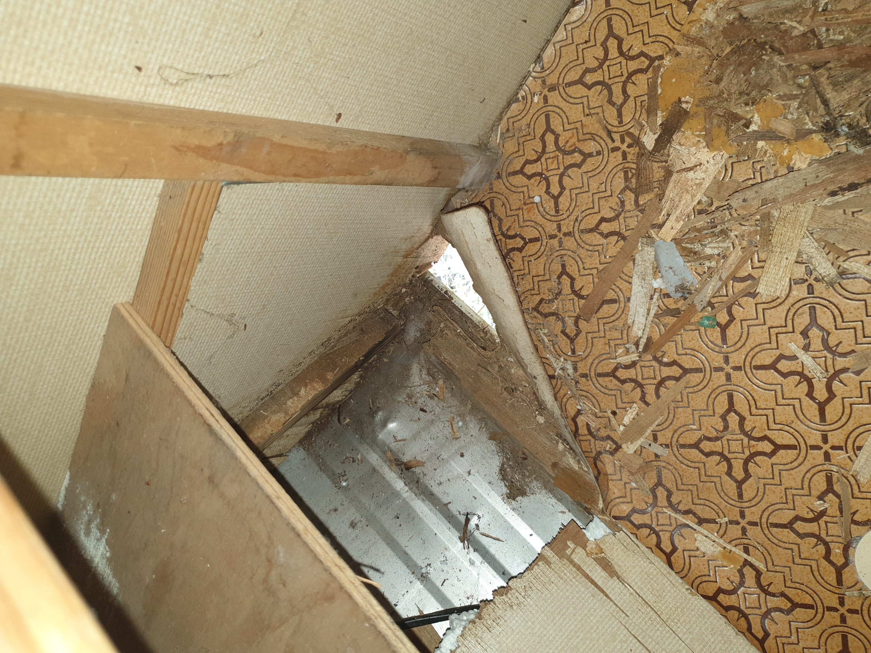

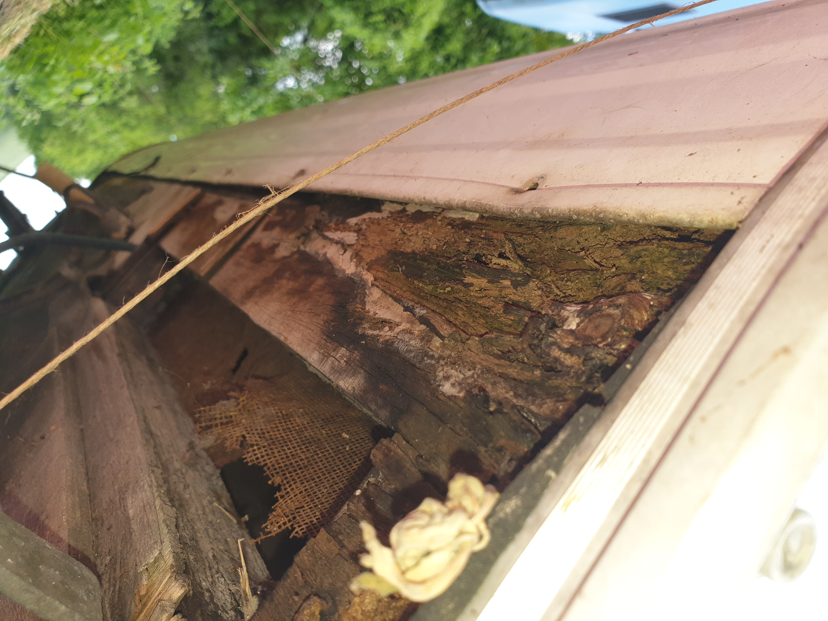

Pour le lanterneau et le plafond rien de méchant, ça se refait, les tasseaux ne sont pas complétements HS, la laine de verre en bon état, sur les photos on voit bien les tasseaux blancs qui sont nickels et les noirs qui ont prit l'eau.

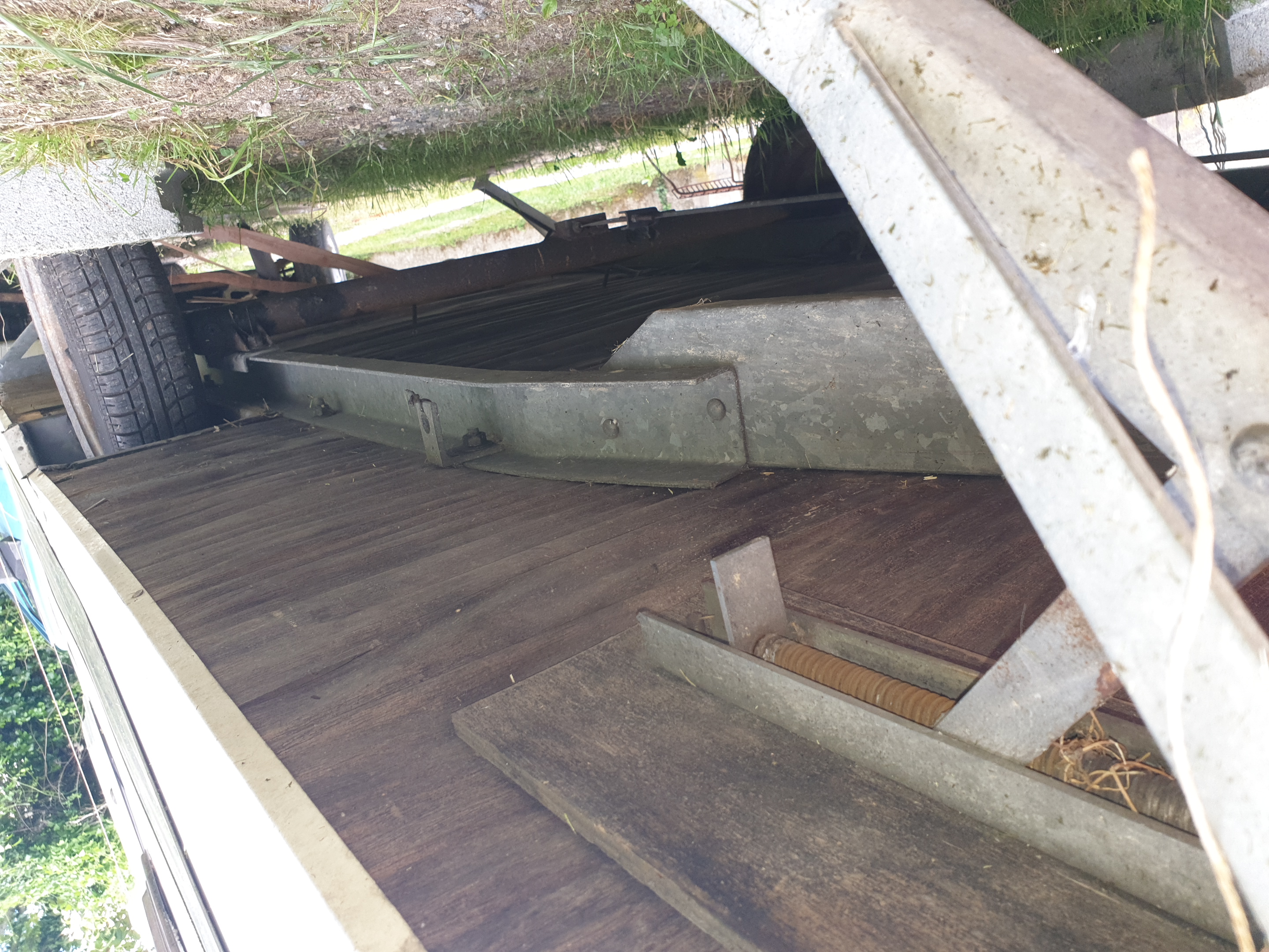

Le plus critique c'est le plancher, je ne savais pas comment était fait une caravane ancienne, maintenant je le sais:
Le plancher tasseaux avec un contreplaqué dessus et un dessous et polystirène intérieur.
Les parois feuille alu extérieur sur tasseaux, polystyrène et contreplaqué 3 mm intérieur avec papier glacé.
Le toit feuille alu extérieur sur tasseaux avec laine de verre ensaché et contreplaqué 3 mm intérieur avec papier glacé.
Le plus gros soucis c'est bien le plancher, surtout celui du dessous, si on veut faire un boulot propre il y a pas mal d'heures, voire jours à y passer. En plus est-ce que cela vaut le cout aussi bien en temps qu'en argent, vu le prix d'une caravane comme celle-ci en état ?
IL faut y réfléchir à 2 fois c'est claire.

Ça a pas l'air si destroy que ça en dessous ?? Quelques delamination du contre plaque apparemment.. Traite au xylo...

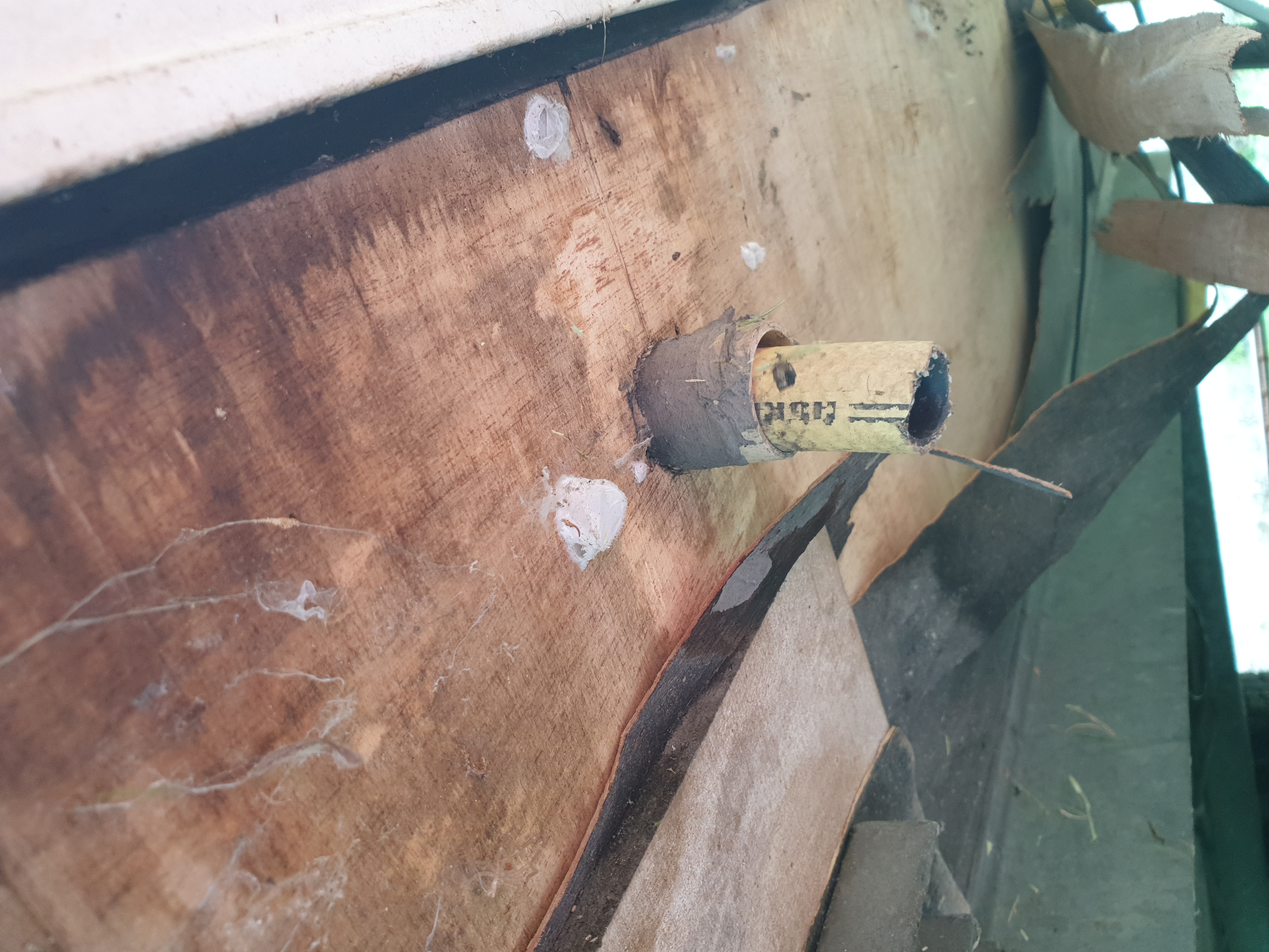

Sur les photos ça n'a pas l'air mais le côté droit sur presque 2,50 m c'est pourri et le panneau n'est plus solidaire du plancher, idem sous le frigo dans l'angle, pareil l'angle du cabinet de toilette à l'arrière gauche et enfin à l'angle avant gauche dûe à la fuite du lanterneau.

Oui la ça cause, faut refaire les traverses, y a du boulot

C'est pas la somme de travail qui m'inquiète :wink: mais plutôt de savoir si la feuille alu externe inférieur et la baguette alu de jonction d'angle vont bien ce déposer ! :? La baguette est collé c'est sûr et ça devrait bien se passer :roll: mais le panneau alu il doit être collé lui aussi sur la structure en tasseau et c'est à mon avis un peu plus problématique, sans la déformer ou la déchirer !!! :oops:
Un boulot propre veut dire mettre à nue la structure des tasseaux en dégageant les 2 peaux int/ext inférieur !
