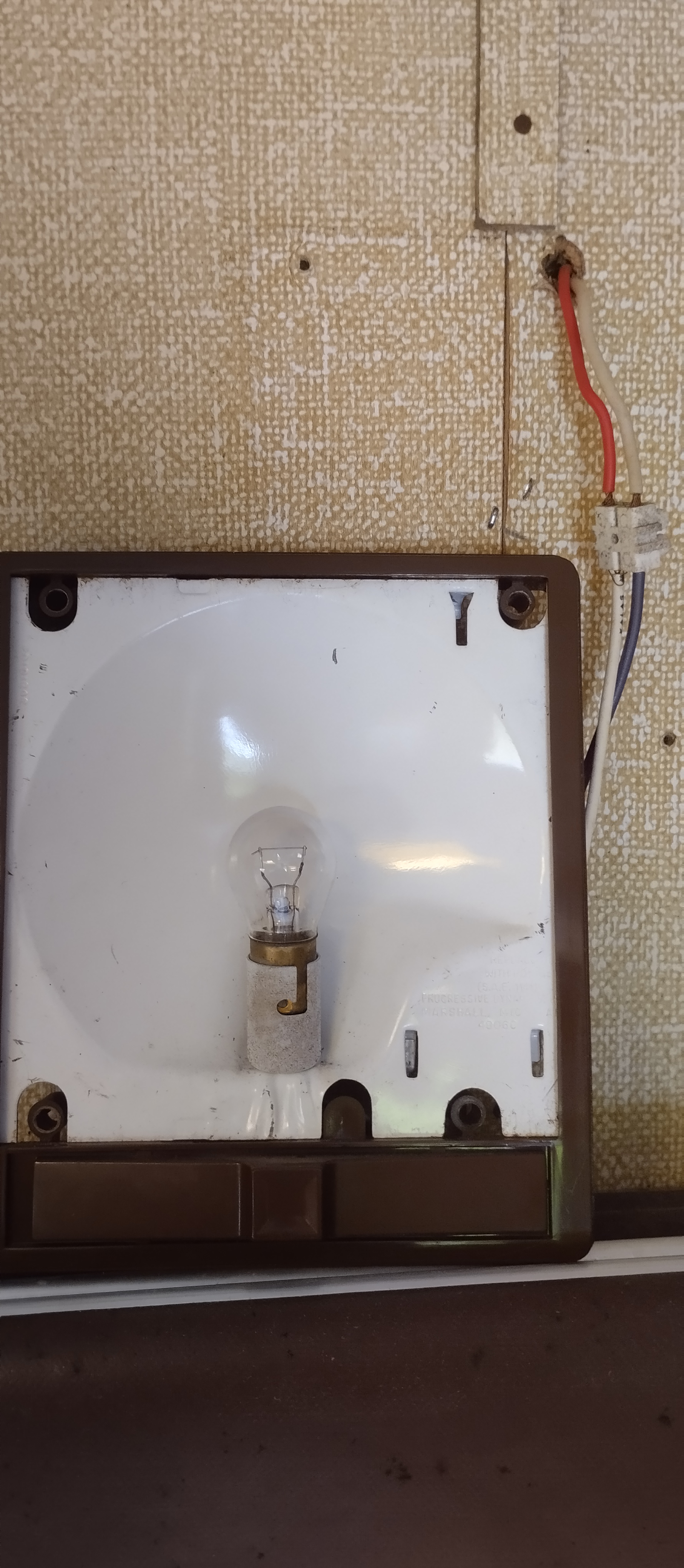

Si j'ai bien compris a l'époque le 220 était rare dans les caravanes. Dans la mienne l'installation à du être bidouillé au court de son demi siècle. Le but étant d'avoir les deux circuits 12 et 220v mais faire ça proprement. J'ai commencé les investigations dans la caravane mais j'ai besoin de vos lumières.

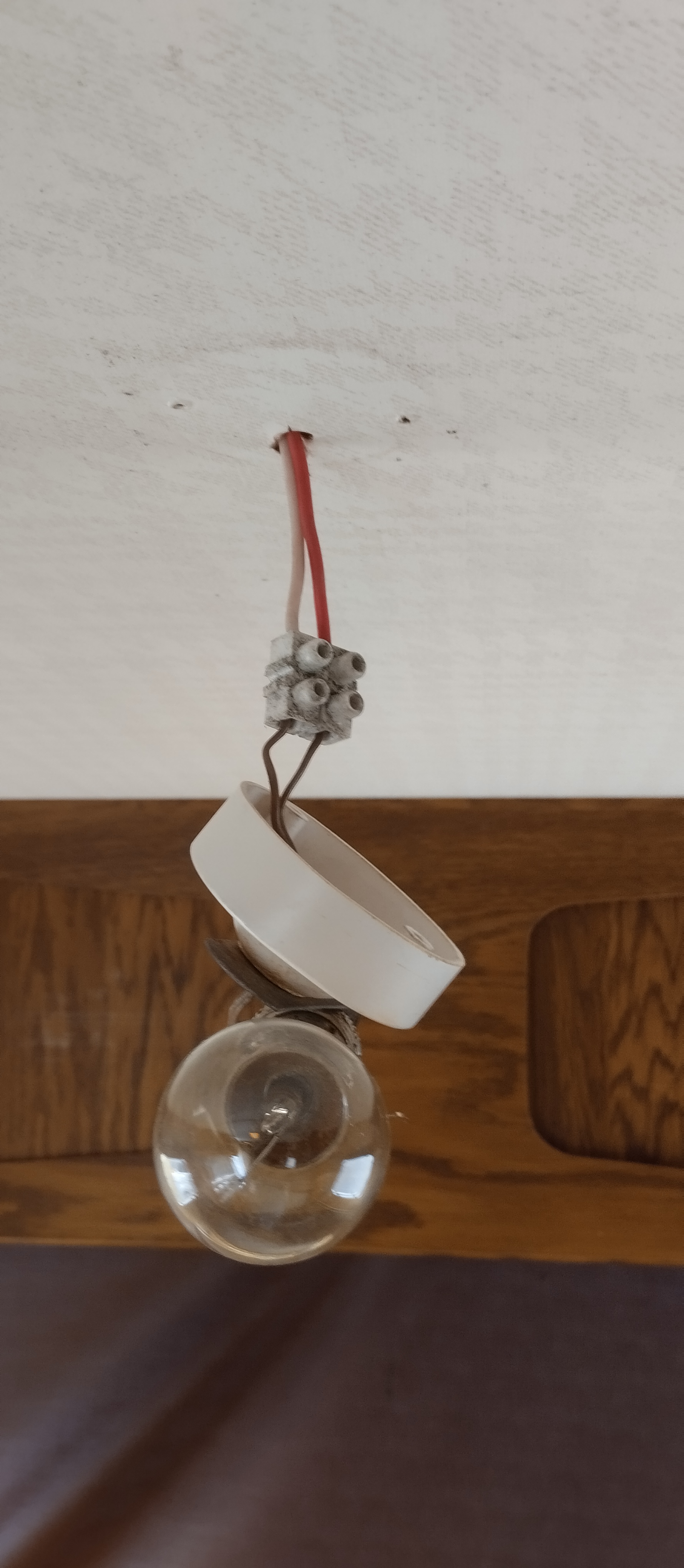

Tout l'éclairage a l'air branché sur le 12 permanent (même une prise en rajout)mais j'ai pas ça sur ma voiture. Dans l'idée c'était de passer l'éclairage en led et ajouter quelques prises 220 donc tableaux dans la malle ?

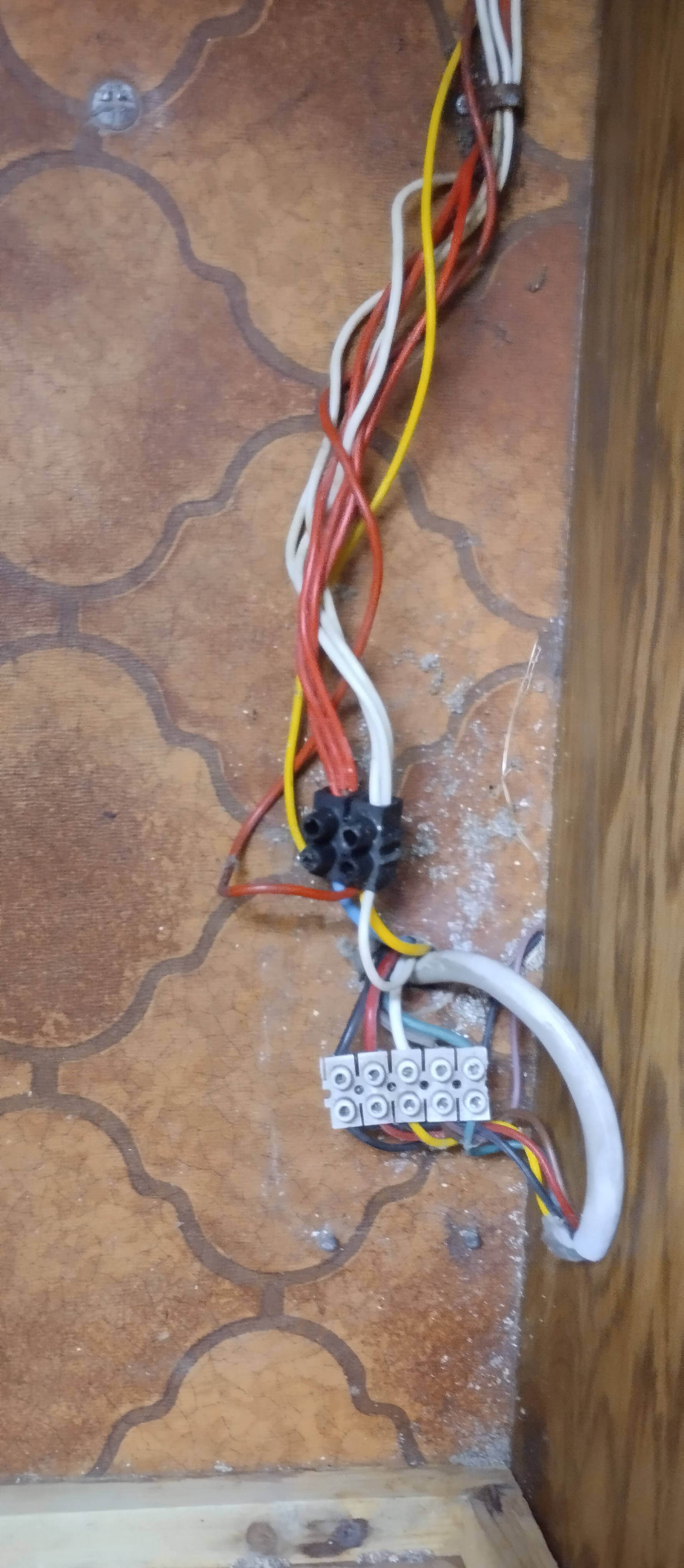

Mon message est autant en vrac que l'installation électrique de la caravane

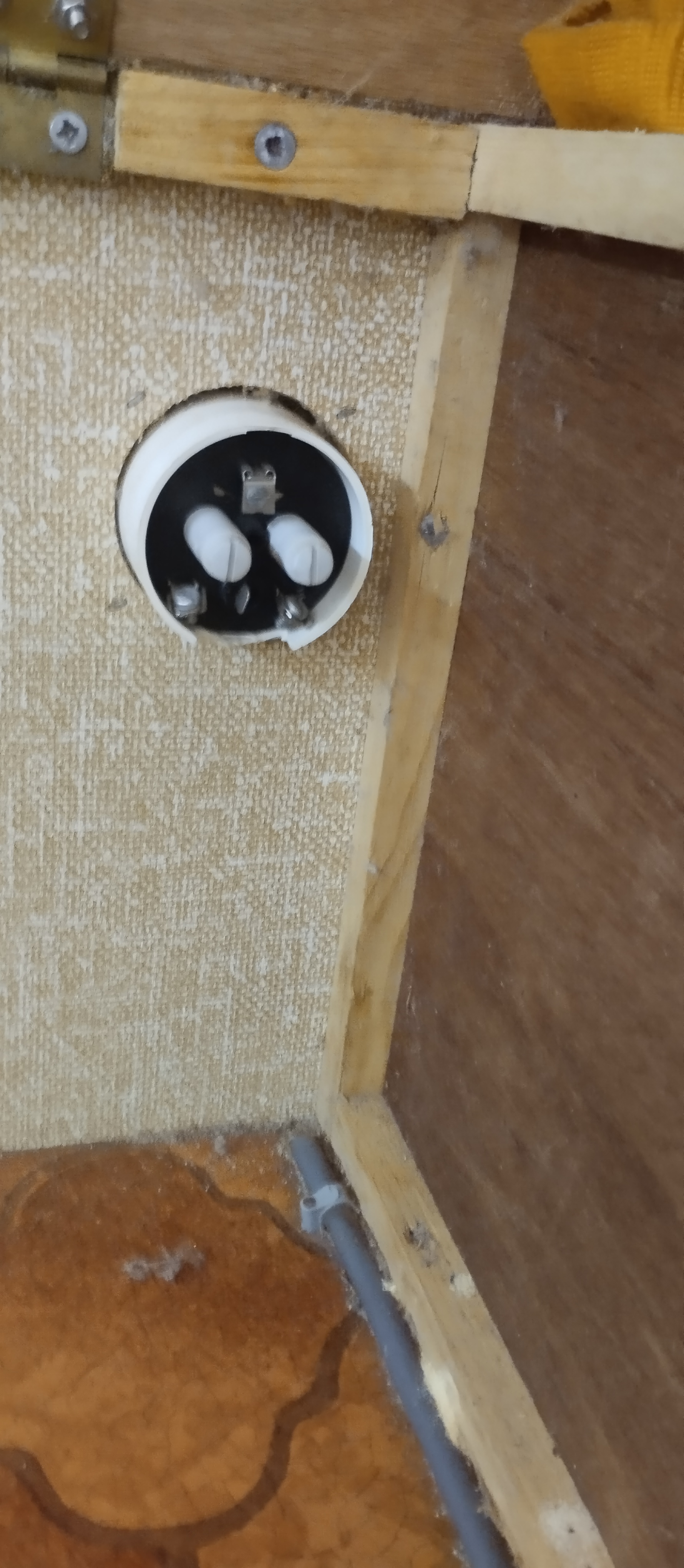

Arrivé 220 extérieur d'origine ?

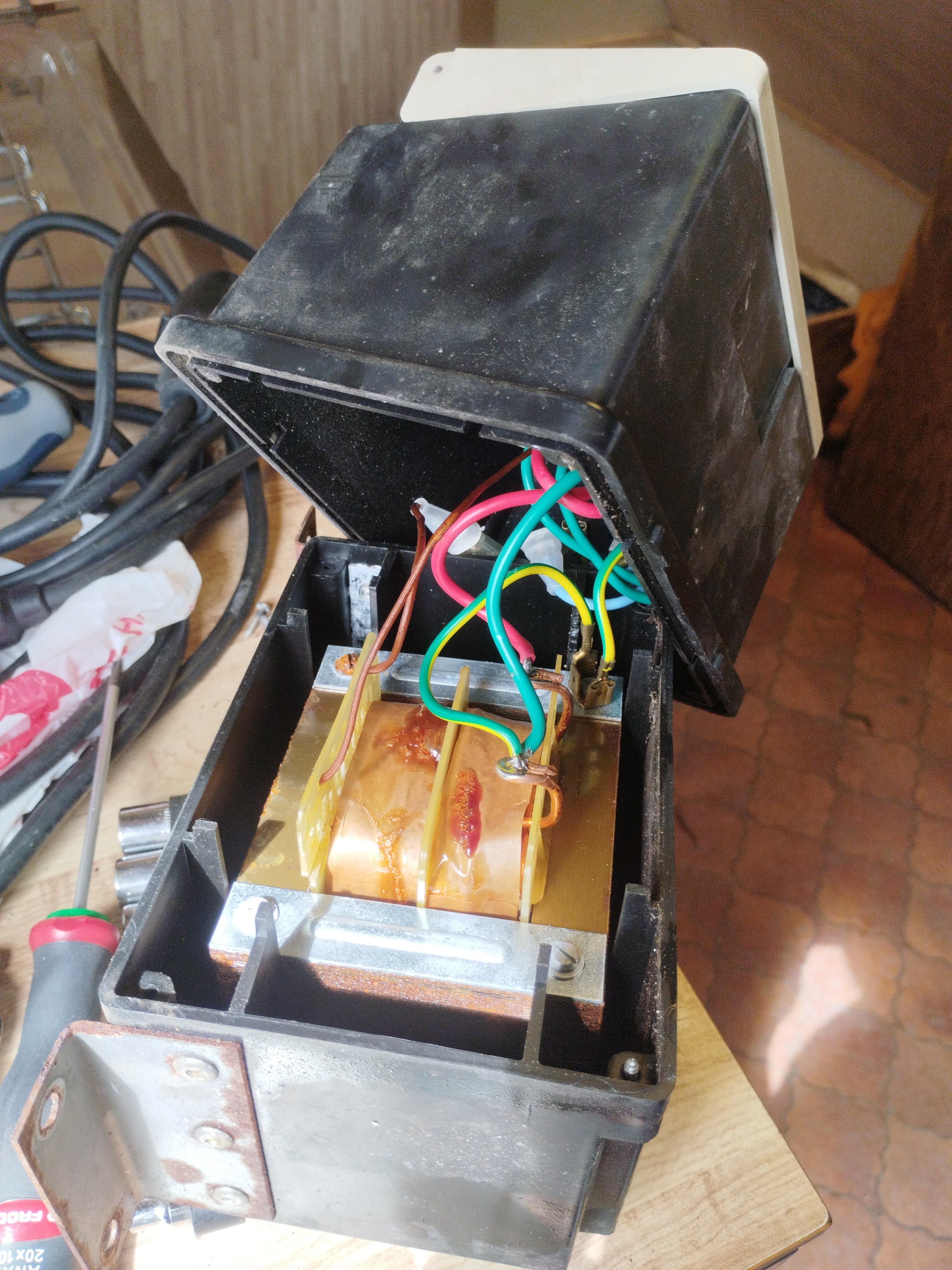

Vieux transfo pas d'origine je pense
Applique 12v?
Câblage actuel

ma 1ère caravane était une Digue l'installation lumière était en 12v et quand on prenait le 230v dans les campings on passait par un trnsfo et tout marchè nickel

Ma première caravane Digue 300 CL (ne pas confondre avec la Mercedes) :roll: était alimentée en 12 volts et en 220 V avec un transfo, tout comme ma STAR en 1980.

vu la bidouille de faisceau électrique,
je referai tout à neuf en virant le maxi de câble,
pour le 12 V,
tout à leds
batterie
chargeur 230 V / 12 V chargeur flotting.
pour parfaire si pas de 230 V, petit panneau solaire en fonction de la batterie
pour le 230 V
comme pour la maison
boitier à disjoncteurs selon le nombre de PC
un disjoncteur différentiel de 20 Amp brancher sur un socle P 17 ( prise bleu )
pas mettre toutes les PC sur un seul disjoncteur, problème sur un circuit et plus rien sur les autres

Virer les câbles= démonter les murs et plafonds= pas prévu au plan cette année.
Mettre des spots LEDs oui ça c'est sur.
Chargeur plus batterie plus d'autonomie ou transfo moins de poids
Ok pour le tableau élec ça c'est prévu
Par contre je suis plus à l'aise avec l'électricité d'un bâtiment que d'une caravane donc si j'ai bien compris ce que j'ai lu
- masse 12 v relier au châssis de la caravane celui de la batterie aussi ?
- terre du 220 vers prise p17 et sur châssis aussi ?

Ne pas se fier à la masse comme conducteur passer un fil pour tout les utilisations

Oui, sur une voiture, les retours masses passent par la carrosserie
Sur une caravane a ma connaissance. en 12V pas de masse (s) relié (s) au châssis.

Ben à l'intérieur comem c'est du bois pas trop le choix que de tirer 2 cables.
Par contre, certains éclariages extérieurs font la masse sur la tôle d'alu chez certains constructeurs.
