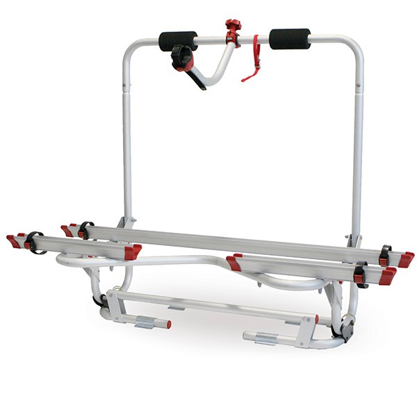

J'ai mis un peu de temps à me décider mais finalement je pars sur un porte vélo de flèche.
J'ai opté pour ce modèle :
Est ce que avez vous un retour d'expérience sur ce type de produit.
Je suis conscient que le rayon de braquage sera diminué :roll:
De plus que mon timon n'est pas des plus long :(
Concernant le poid en flèche, mon timon et mon attelage à un max de 100kg
Je vous avoue que je ne m'y suis pas penché... :lol:
Je posterai un de ces quatre pour avoir des infos pour faire une pesé...
Pourquoi ce choix :?:
Il été hors de question de partir sur un arrière, d'une part pour le perçage, d'autre part pour le rajout du poids vers l'arrière.
Sur le toit de la voiture, il me fallait un marche pied, à chaque changement de voiture, il fallait racheter des barre de toit :x
Et puis sur le toit faut être sportif ===7
N'hésitez pas à me donner vos retours

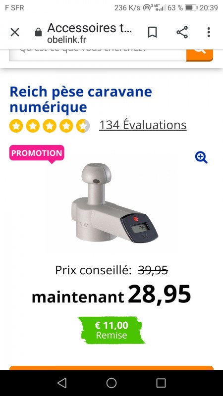

Je ne trouve pas de procédure expliquant comment peser la fleche :roll:
Je compte faire comme ceci
Je pense mettre la même hauteur sur l'axe de la fleche par rapport à l'axe de la boule voiture, puis peser à l'aide d'un pèse personne
Pensez vous que c'est correcte ? :lol:
Ou faut il mettre la caravane de niveau?
J'ai quand même un doute, suivant le véhicule, les hauteurs sont différentes, ce qui modifiera le poids non?
Cordialement Cous

Message par Papy80 » 13 sept. 2019 10:45
la caravane non attelée sur une surface bien dure ,est surtout bien a l'horizontale ,
un bout de manche a balai a la place de la boule et un pése personne sous le manche a balai
(le pése personne + la longueur du bout de manche a balai doit laisser la caravane horizontale avant la pesée )
Et tu auras ton poids en flèche ! ===8

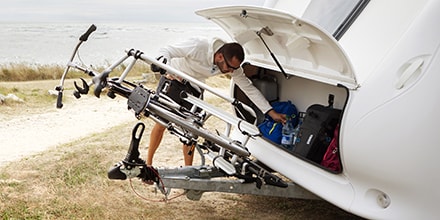

j'ai eu le même porte vélo sur la Burstner mais la fêche était longue !
Vu ta flèche courte ,il aurait mieux valu prendre un porte vélo basculant
ton modèle condamne tout ouverture du coffre quand les vélos sont chargés :roll:
Merci pour l'info
Je mesure ça dès que possible
Concernant l'ouverture du coffre, j'y vais que une fois arrivé au camp, donc pas tros un soucis...
