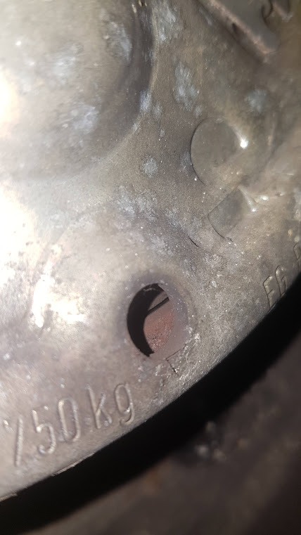

Allez c'est parti chantier vérification. Je la met sur cale, tire le frein à main et.. fait tourner les roues à la main
. bon. Vérification des tambours. Il y a deux petits trous à l'arrière (sous la caravane). Il "suffit juste" de se glisser derrière pour allez voir l'usure des garnitures. Oup's le mover gène. Pas grave je vais passer dessous. Oup's les barres de tenue de la roue de secours gènent. Pas grave je vais passer par l'arrière des roues. Enfin il faut bouger la tête comme dans un jeu de Tetris pour arriver à passer. Voici la photo ON VOIT RIEN !
- trou garniture.jpg (59.56 Kio) Consulté 3242 fois

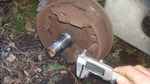

Donc démontage. Il suffit de déboulonner le gros boulon au centre après l'avoir un peu chauffé afin de ramollir le Loctite de blocage.
- écrou roue.jpg (83.08 Kio) Consulté 3240 fois

Et voilà : Bonne surprise les garnitures sont à 4mm (neuves) inspection des roulement : impec Plus qu'à vérifier les côtes de l'arbre. Il me restera un petit dépoussiérage à remonter et à vérifier resserrer le cable du frein à main.
- garnitures.jpg (74.18 Kio) Consulté 3238 fois

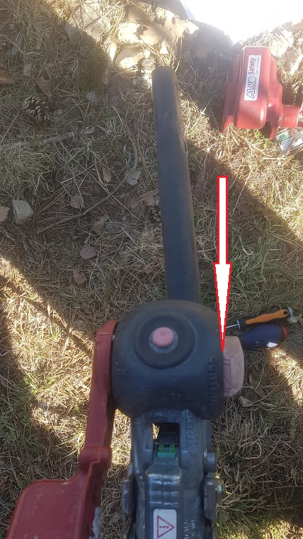

Ensuite vérification de la tête Alko. Je démonte la boule de la voiture pour voir: lorsque l'on tourne la molette, il doit rester un espace entre les deux repères. et là ils sont l'un sur l'autre.
- contrôle tête alko.jpg (168.45 Kio) Consulté 3236 fois
Dernière modification par Gruau_43 le 06 mars 2023 21:14, modifié 2 fois.

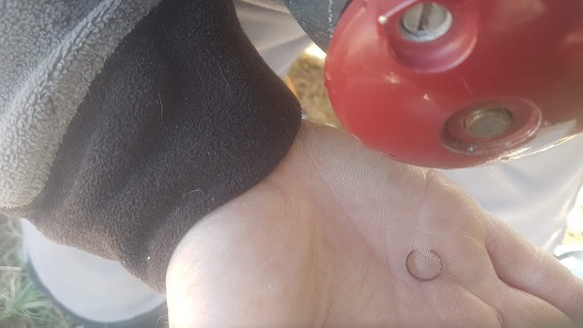

Pour démonter : facile il suffit de faire sauter les deux petits circlips :
- circlips.jpg (45.61 Kio) Consulté 3235 fois

Voilà les pastilles. Je vais en commander d'autres. Visuellement je ne sais pas voir si elles sont usées ou pas, seule une mesure des côtes permettrait de le savoir.
Avant de commander je vais mesurer le diamètre de la boule d'attelage afin de voir si le problème est bien là.
Sinon la tête a bien été graissée , j'en remettrai quelques coups de pompe. Le cable de sécurité frein à main est HS, mais l'ancienne proprio m'en a donné un tout neuf !

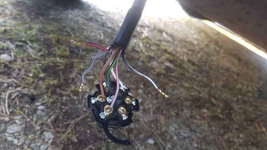

Et enfin, je m'attaque au faisceau coté voiture: En fait ma prise tenait à peine, il fallait la repousser par dessous pour que le contact se fasse. J'ai racheté une prise chez un magasin avec un chat : une vrai -censuré-
Je l'ai montée en attendant mais cette cochonnerie ne tiendra pas longtemps. Il vaut mieux prendre du Jaeger ou autre marque éprouvée. En plus elle n'est pas équipée de coupure anti brouillard.
De toute façon je compte la modifier pour tirer du "12V frigo".
En attendant j'ouvre, et l'ancienne prise se disloque dans mes mains. Pas grave me dis-je, je vais rechercher la normalisation des couleurs de cable sur internet... Eh non ! l'attelage de chez Bosal avec prise pour Renault (non multiplexé) n'est pas normalisé :
Surtout ne copiez pas ce cablage il est faux ! Je vais vous donner les normes.

Re: knauss Sudwind
Voici donc les couleurs en fil "bi color" RENAULT
masse : noir
cligno gauche : noir/blanc
cligno droit : noir/vert
veilleuse ARG : gris/noir
veilleuse ARD : gris /rouge
anti brouillard : gris
coupure anti brouillard : gris / blanc
stop : noir/rouge
Quand à mon câble la différence est la suivante : (testé au métrix)
masse : marron
antibrouillard : blanc / coupure anti : noir (ou l'inverse. Pas testé)
voilà, si ça peu en aider certains... J'ai encore les amortos à vérifier, mais ils ressemblent à des modèles récents (bleu avec plastique hexagonal). Quand aux pneus c'est bon ils sont neufs avec indice de charge 98.
Bonne soirée !

Mais pourtant il y a une chose qui me chipote... sûrement que c'est moi qui n'ai pas tout compris... quand tu parles de graisser la tête... ce n'est pas ce machin, ce trou qu'on ne doit jamais graisser, tout comme la boule de l'auto... que je nettoie avec du nettoyant pour frein et que j'essuie délicatement ?
Re: knauss Sudwind
Oui Merci ANDRÉE
De quelle tête à graisser on parle là ??
Je voudrais avoir plus de précisions
