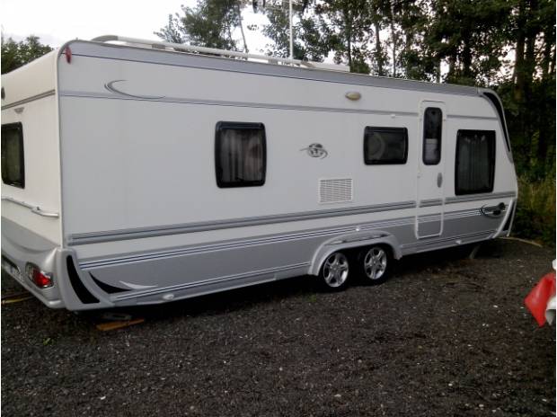

Nouveau sur le site je viens vers vous afin d'avoir vos conseils sur un possible futur achat.
Je désire me mettre au caravaning, et j'aimerai 2,3 infos :
Je recherche une caravane d'occasion avec 2 lits superposés et un grand frigo.
Je possède un Citroën C8 de 2011 avec 160cv dont voici les caractéristiques de la CG:
F1. 2530
F2. 2530
F3. 3945
G. 1845
G1. 1770
Après de multiples recherches sur le net j'ai "bloqué" sur cette annonce :
http://caravaning.vivastreet.com/carava ... /108132586
:arrow: Pouvez-vous me confirmer que mon véhicule est en capacité de tracter ce type de caravane ?

quel est le PTC de ta future " belle "
car apparemment tu peux tracter 1415 kgs sans dépasser le PTR
F3 - F 2

Il faudrait demander au vendeur de cette caravane Caravelair Prestige Luxe 635 :arrow: le poids écrit dans la case F2 de la carte grise de cette caravane (poids en charge maximal de la caravane)
.... à mon avis, ce poids maximum doit être supérieur à 1415 kg :roll:
Mais bon, ce modèle de voiture bénéficie peut-être d'un report de charge qui permet de tracter + de 1415 kg :?: (c'est à vérifier sur le livret de la notice de la voiture)

Si je ne me trompe pas et d'après le livret constructeur il semblerait que le véhicule accepte une remorque freinée de 1850 kg, a confirmer chez Citroën!!

Le report de charges consiste à ne pas charger le véhicule tracteur à son PTAC, mais bien en dessous, pour garder du poids qui va être "reporté" sur le PTAC de la remorque/caravane, de façon à ne pas dépasser le PTRA de la tractrice !
Ainsi si F3 - F2 = 1415 kg, et si tu veux tracter 1615 kg, il te faudra enlever 200 kg au moins de la charge utile maximale du C8 pour pouvoir les reporter sur le PTAC de ta caravane sans dépasser le PTRA (F3) !

cette caravane doit avoir un PTC de 2000Kgs il me semble demande le au vendeur ainsi que le PV.

Si le PTC supposé de cette caravane est bien 2000 kg
:oops: M'étonnerait que le C8 de 2011 ai le droit a un report de charge au dessus de 1865 kg
1865 kg c'est sans doute le poids remorquable freiné maximum avec report de charge :lol:
Facile a voir comme il a été indiqué en faisant le soustraction F3 moins F2 le resultat est inférieur 1415 kg
c'est que le report de charge est déjà compté dans les 1865 kg :wink:
Comme par exemple pour les Scénic 2 DCI 130 Renault indiquait 1300 kg remorque freinée
mais en faisant la soustraction F3-F2 on trouvait 990 kg

Je ne sais pas pour ton C8, mais les plus anciens avaient la masse maximale de remorque freinée autorisée en traction de 1 850 kg. Donc à mon avis ton C8 risque d'être sous-dimensionné pour cette caravane qui doit faire en effet pas loin de 2000 kg de PTAC.

L'annonce d'un modèle similaire mentionne 2000kg de ptac ;)
