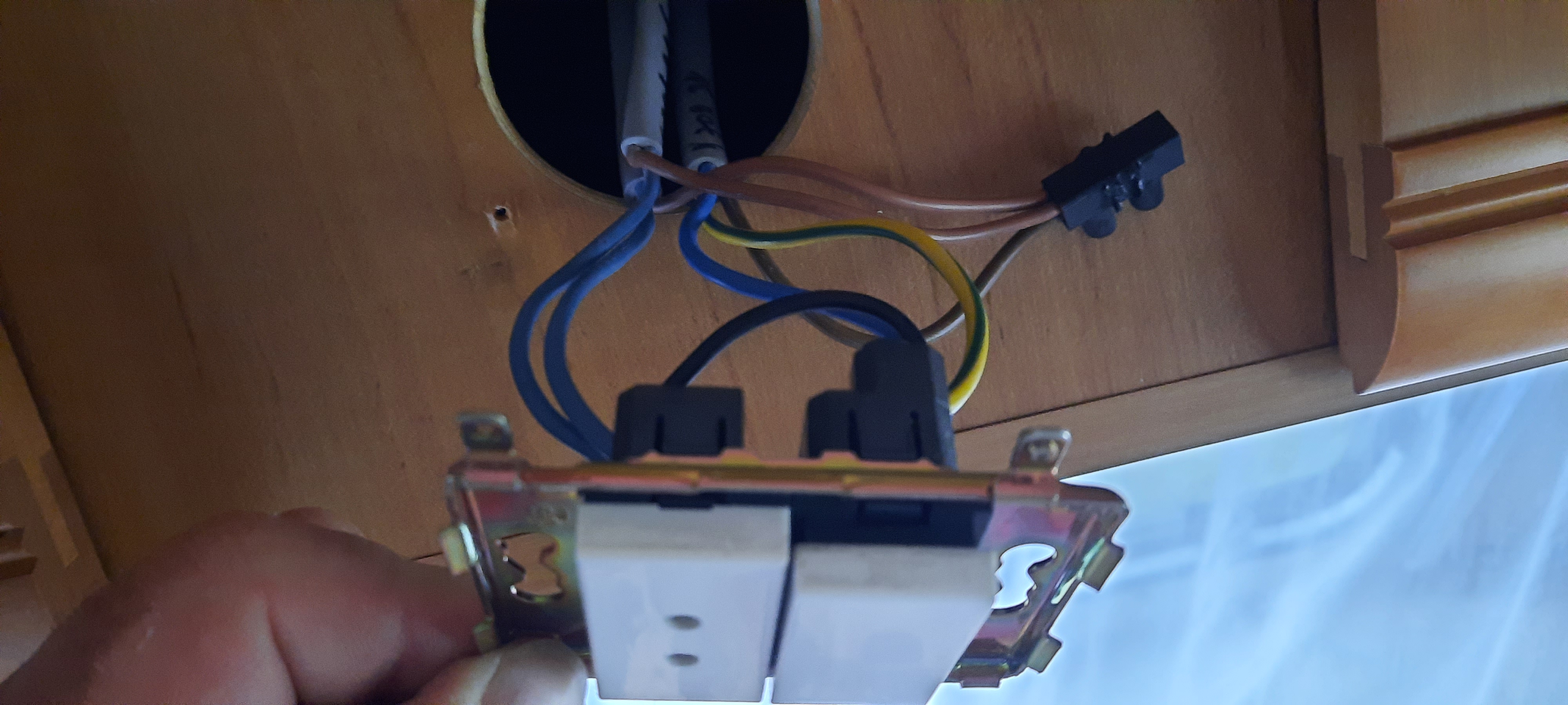

bonjour Nous sommes les heureux propriétaires d'une rapido club 31TDL de 1999 et ne savons comment brancher un spot encastrable 12 V à la place de la prise 12V combinée à un interrupteur qui servait pour un lustre qui s'accrochant au plafond !!! Voici la prise en question
Merci de votre aide ===3

tu as 2 circuits la dessus,
je vois un fil jaune = terre donc 230 V, à annuler je suppose donc brancher les fils sur 3 dominos et les mettre dans la parois.
l' autre câble bleu / marron en 12 v à brancher sur le spot en cherchant la polarité, normalement le marron en + et le bleu en moins, surtout si spot en led,
