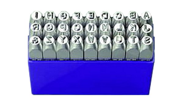

Oui, cela sert en téléphonie (y compris dans les centraux !), mais on s'en servait aussi en cours de mécanique (ajustage) il y a quelques décennies... :D
Donc en magasin spécialisé d'outillage cela doit se trouver (pas forcément en GSB !)...
Le principe est même que celui d'un pointeau, un chiffre en relief à une extrémité, et on frappe fort sur l'autre avec un "bon" marteau (300 g minimum ! :D ), l'empreine du chiffre (ou de la lettre !) venant se mettre sur la partie frappée...
lettres a frapper.jpg (28.48 Kio) Consulté 24878 fois
Pour une utilisation pour une fois, il est peut-être possible d'en emprunter un jeu auprès d'un mécano ?
J'ai pris comme exemple en image des lettres provenant de ce site :
http://www.outilmat.com/catalog/product ... cts_id=284
Comptez 65.55€ + TVA 15% + port !
Tapez "lettres à frapper" dans Google ou Google/images pour comparer....
Pensez qu'il faut sans doute plus les chiffres que les lettres !!!
S'il n'y a besoin que de chiffres voir par exemple ici :
http://www.otelo.fr/is-bin/INTERSHOP.en ... e=hellopro
Attention à la taille des caractères si imposés !
Dernière modification par Bonaud le 16 mars 2012 17:34, modifié 1 fois.
