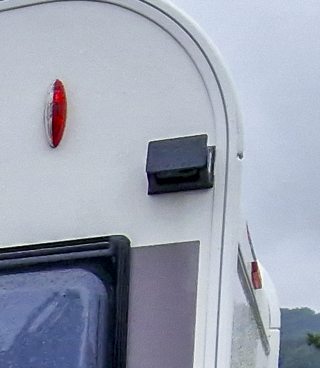

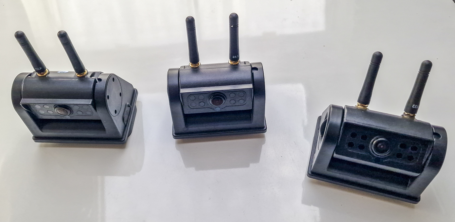

Le problème récurent d'une caravane, c'est le porte-à-faux arrière. Pour éviter un accrochage coûteux, j'ai installé trois caméras. Une comme caméra de recul et deux qui surveillent les angles. La communication se fait pas wifi sur un écran de 7" placé dans la voiture et qui peut afficher jusqu'à 4 caméras. L'ensemble des feux arrières de la caravane sont à LED et la nuit la vision est excellente lors des marches arrières.
Les caméras disposent d'une base aimantée ainsi que d'une batterie Li-Ion rechargeable. La capacité de la batterie permet de tenir plusieurs semaines selon l'utilisation. La portée est d'environ 30 mètres. L'écran s'allume dès qu'on met le contact ou manuellement selon les besoins. Pour ma part, je l'éteint dès que je n'en ai pas l'utilité.

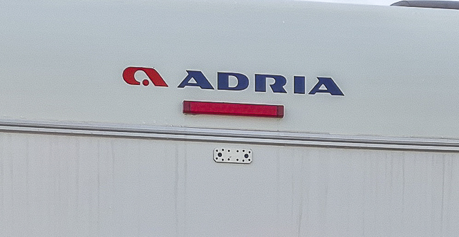

Pour la fixation des caméras, j'ai posé une plaque métallique avec du double face.
