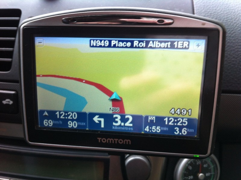

Hier j'ai fait une mise à jour de mon Tomtom et maintenant j'ai un chiffre qui s'affiche en permanence, juste au-dessus de l'heure d'arrivée prévue et à l'endroit où auparavant j'avais l'altitude.
Avez-vous ce chiffre sur votre Tomtom, savez-vous à quoi il correspond ?

Moi c'est exactement pareil depuis que j'ai refait une mise a jour du TOMTOM :evil: :evil: :evil:

il reste 4491 km à faire.... :twisted: :evil:

la signification de ce chiffre ????????????????
il reste 3.6 km a faire

Lili parle ce que j'ai encadré en rouge :
Je me suis permis d'enregistré sa photo pour encadré les chiffres.

quand tu as fait ta mise a jour tu avais combien d'affiché
car je pense que cela as du te mettre l'altitude mais pas en mètre dans une autre unité
est-ce que le chiffre 4491 est toujours affiché ou change t’il suivant le lieu ou tu te trouve

Non non, je pense que ce chiffre est celui du code écran, c'est le nombre qu'il faut inscrire dans le ficher config de Height.
La mise à jour a sans doute changé les codes et celui renseigné dans le config ne correspond plus à rien.
Editer Height\height.cfg et inscrire
cd=4491 # screen identifier for when to display height, day colors
à la place de la ligne existante.
C'est peut-être faux,mais je commencerais par là.
Sinon, c'est la séparation géodésique qui a changé...
essayer he=0
pour voir si tu obtiens une altitude plausible (sans doute fausse de 47m).
Evidemment si la réponse à la question de Pouxi est oui (ca change avec la position) alors c'est plutôt la deuxième, ou encore je suis tout-à-fait à côté de la plaque. :oops:
