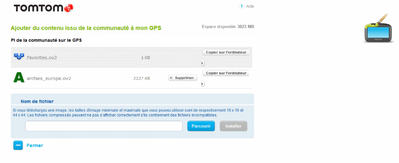

Tu n'as pas une fonction "ajouter des POI" ???
Sur mon basique Start 20 dans paramètres/gérer les PI, il y a "ajouter PI" et "ajouter catégorie"...
Sous "My Drive", dans "gérer les contenus de la communauté", il y a "Ajouter PI" qui s'ouvre sur un menu "parcourir"....
(en dessous de "copier les favoris sur ordinateur", qui est une opération à faire de temps à autre !)

Merci Serge, je viens de m'apercevoir qu'un pop-up Windows cachait le petit pop-up Tomtom :!:
J'ai effectivement pu insérer les poi's Archie dans mon Tomtom Go Live 825 de cette manière.
Pour info, voici les pages écran :
A bientôt ===3
