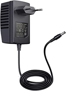

Pour fonctionner, la TV de ma caravane doit être branchée en 220V, mais il y a un transformateur qui alimente la TV en 12 V.
Ma question, est-ce que je pourrais couper le câble d'alimentaire qui sort du transformateur, et mettre une prise allume cigare pour que la TV fonctionne directement en 12 V quand je ne suis pas branché sur le 220V du camping ?
Ainsi, elle serait toujours alimentée en 12 V.
Car changer de TV pour en acheter une qui possède le cordon 12V est un peu bête alors que je pourrais le faire moi même !

Message par Nick27 » 07 juil. 2022 12:12
Oui vous avez bien compris ma demande
Il s’agit d’un transfo externe.
Je voudrais donc récupérer le câble après la sortie de ce transfo et sur cette section de câble coupé, mettre soit une prise allume cigare ou mettre une rallonge pour brancher directement sur la batterie. Je voudrais bien mettre un fusible, mais je n’ai pas d’idée concernant la puissance max, avez-vous une idée ?

Message par yoluc » 07 juil. 2022 13:07
Pas de problème, tu peux couper ton cable et mettre une prise allume-cigares, il en existe avec un fusible incorporé.
Pour la valeur du fusible, regarde sur la plaquette signalétique de la TV , (c'est une valeur précise) , au pire, sur le transfo. Il doit être indiqué 12 V / x Amp.,tu auras déjà une idée de la valeur. Si tu as la valeur précise, tu prends un fusible de valeur légèrement supérieure, à placer sur le conducteur + . en CC pas besoin de fusible sur le -.
