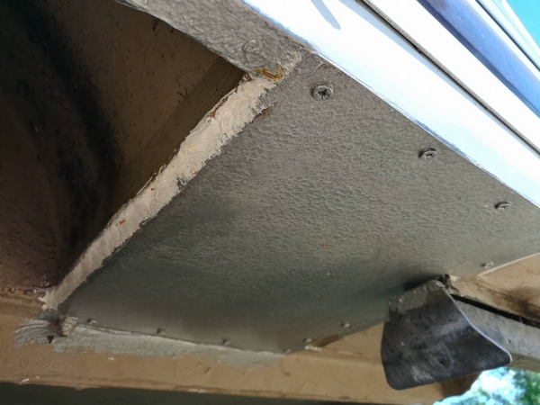

Après mainte et mainte réflexion.... et après un coup de téléphone chez un pro caravane.... j'ai décidé avec ses conseils de faire comme un membre du forum, une sorte "d'échelle" en renforcement sous la caravane.
Donc par chance, mon oncle a une fosse.. et ça été plus simple pour y voir plus clair !
D'ailleurs, quelle fut pas ma surprise là dessous....
Un magnifique trou, au niveau de la roue... sachant qu'il a plu tout le trajet pour l'emmener chez mon oncle... toute l'eau passait dans ce magnifique trou !
Quel traumatisme ! c'était trempé.... ===7 on a enlevé la laine dedans.... toute pourrie toute mouillée...
On a mis de la bombe mousse isolante. Puis refermé avec une tôle en inox rivetée me semble. (c'est mon oncle qui a tout fait), et mis du joint autour.
