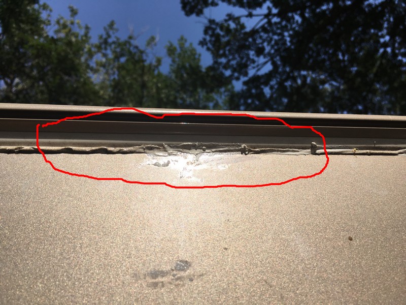

Je ne sais pas à quoi c'est dû, mais savez-vous comment enlever ça sans abimer la carrosserie ? (voir photos)
Merci beaucoup.
Merci beaucoup.

Oui ! en suivant dans le sens de la longuerur le profilé alu avec un batonnet de créme glacée affuté au bout
pour ne pas rayer la carrosserie !
Pour enlever ce mastic qui déborde profites que les températures ne sont pas encore trop élevées ça collera moins !

Il faut prendre des cales à mastiquer pour carrosserie

mais c'est juste pour enlever un petit peu de bavure de mastic
mais pas un gros boudin en excédent comme ça tu vas tout barbouiller
faut enlever le plus gros avant et nettoyer avec de l'eau ecarlate ou du White après
mais de toutes façons le mastic coulera toujours un peu sous l'effet de la chaleur sur la tôle
le principal c'est que ça ne fasse plus de gros paquets dégoutant comme ça !

Moi, j'utilise des petits bâtonnets en bois et je finis avec un produit lustrant type G27 ....
