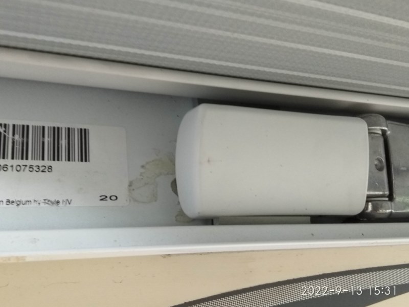

Bonjour christ31530, quand tu auras le temps : je serais preneur d'une ou deux photos des vis qui traversent le coffre, si possible.

Message par christ31530 » 15 sept. 2022 08:39
voici, la vis est derriere l'articulation de la banne et est cachée par le cache de charniere
caravane_store_fix3 [800x600].jpg (70.39 Kio) Consulté 2020 fois
caravane_store_fix2 [800x600].jpg (57.94 Kio) Consulté 2020 fois
caravane_store_fix1 [800x600].jpg (35.26 Kio) Consulté 2020 fois

Super, merci !

J'ai les mêmes 3 fixations et 3 caches à l'intérieur de la caravane sur mon Store de 3,50 m
A l'intérieur ,2 caches sont visibles mais pas le 3 éme il est dans le placard haut du bloc cuisine !
