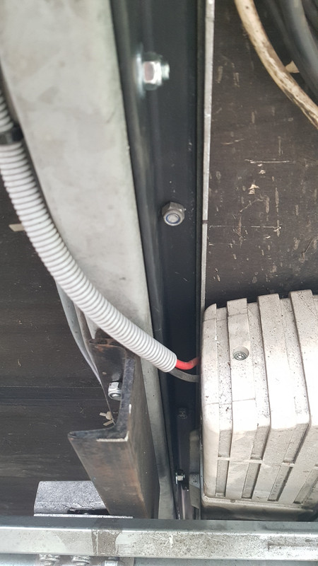

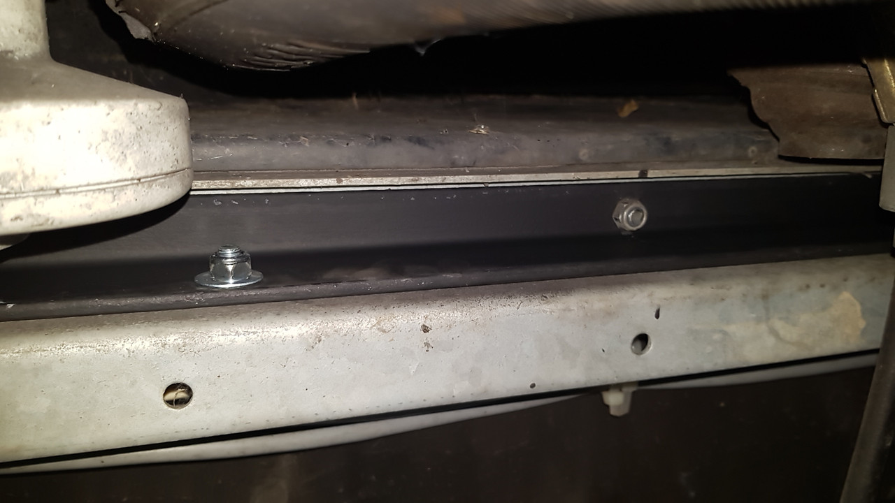

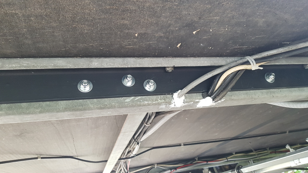

Bon ben voilà un longeron de renforcé ... un coup de destructeur de rouille puis 3 couches de peinture fer antirouille noir de ferronnerie à base de résine polyuréthane. Je suis content du résultat parce que ça fait un bon moment que je me demandais comment faire !!!
La barre fait 2 mètres et va un peu avant la roue.
Pour le passage des câbles, j'ai mis une petite cornière de caoutchouc de chaque côté et j'ai solidarisé le tout avec du mastic acrylique.
L'autre côté sera fait quand la 2° barre sera sèche ...

Sur l'ensemble des photos, on voit surtout la cornière en L.
Mais sur la 2nde photo, on voit aussi un profilé en U qui ne semble pas d'origine.
La barre que tu as ajoutée : c'est le L ou le U ?

En vérité, j'ai ajouté un profile en L 30x50x5 qui vient s'encastrer dans le longeron d'origine qui est en S, comme sur ce dessin :
Vis jaune sont celles d'origine qui maintiennent le longeron d'origine sous le plancher et qui sont assez longue pour maintenir aussi la pièce en L
Vis vert sont des vis ajoutée
Le profilé en U, c'est une pièce qui a été ajoutée par mon poseur pour le déplace caravane ... d'ailleurs, il s'est même pas donné la peine de le traiter contre la rouille !!!

Pour les vis vertes, as-tu percé le longeron d'origine en S ? Ou bien as-tu utilisé des trous existants ?
Carado C160L de 2013
Re: Chassis La mancelle - Trigano Silver - surbaissés ...
J'ai percé... il n'y a pas de trou existant
Les trois existants sous le S sont pour l'évacuation de l'eau

Pas de trou existant : pas le choix, tu ne pouvais que percer. J'aurais fait comme toi.
Et la cornière que tu as ajoutée, épaisse de 5mm, est probablement plus épaisse et résistante que le longeron en S plié d'origine.
Je pense donc que le renfort que tu apportes est bien conçu.
As-tu appliqué un peu de protection anti-rouille au niveau de l'épaisseur des nouveaux trous ?

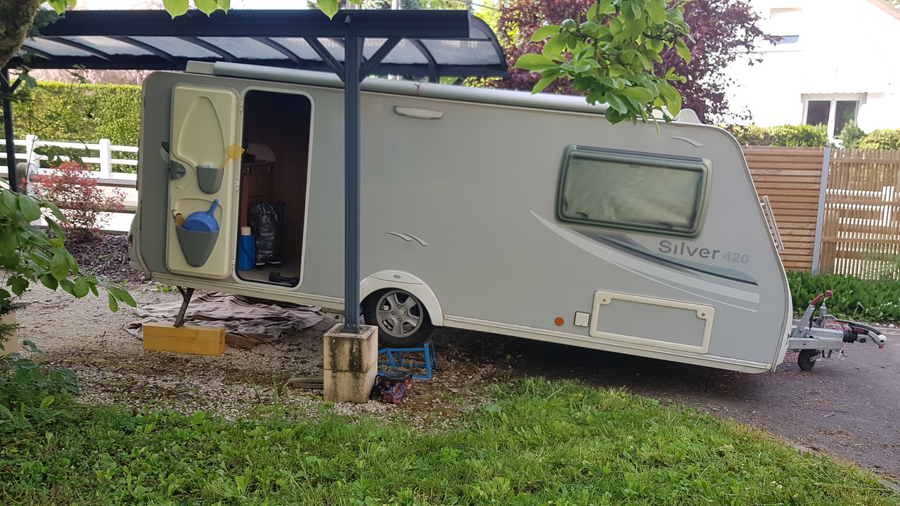

Sinon, l'accès au châssis d'une surbaissée n'est vraiment pas évident : tu disposes d'un pont ou d'une fosse ?
Tu as levé la cara en plaçant plusieurs madriers ou parpaings sous les roues ?

Avec les mover, je l'ai montée sur des rampes
Après accès facile par l'arrière.
Sinon, j'ai mis de l'antirouille dans les trous du renfort mais pas dans les trous de l'ancien longeron. Ils sont en acier électrozingué donc le zingage étant un revêtement sacrificiel, tant qu'il y a du zinc, il n'y a pas de risque. Et franchement, il n'y a aucune trace de rouille, même en surface. Elle ne roule pas en hiver !
A priori, l'épaisseur était déjà de 4 ou 5 mm mais un bon renfort double l'épaisseur. En plus en perçant, je me suis aperçu que ça perce plus facile dans l'ancien que dans ma cornière.
