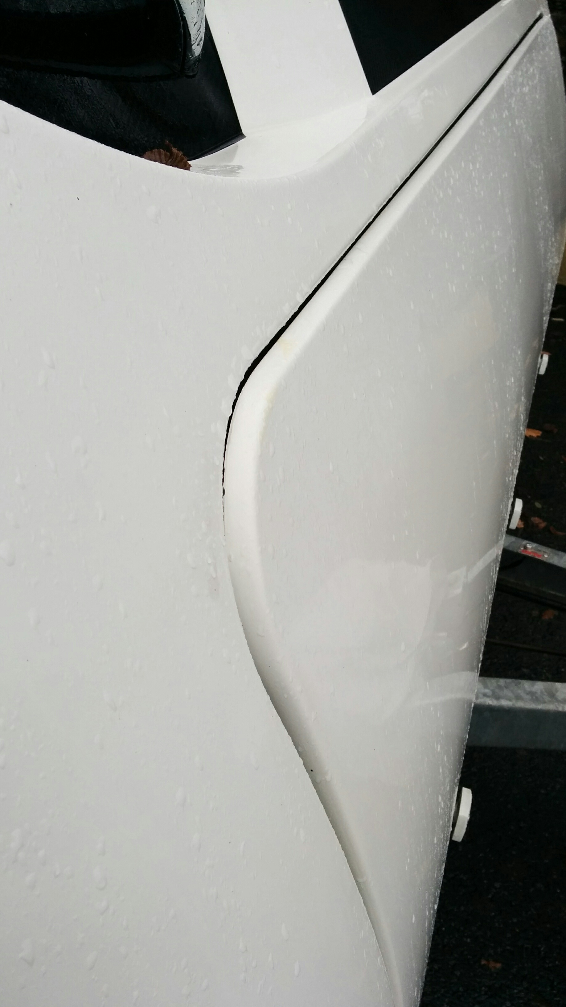

Toujours sur la 490 SA La Mancelle, elle fait couler de l'encre mais aussi de l'eau ===7
Le coffre sur flèche a été repris car il prenait l'eau. Bilan : des vis manquantes ont été rajoutées ...
Donc, il prend toujours l'eau : 1/2 seau sur le côté droit en 1 jour ....
Je joins des photos pour avis avant de retourner voir le concessionnaire .... joins à changer, joint collé sur la porte du coffre à remplacer par quel type ?
Merci de vos avis étanches :wink: il faut mieux en rire :roll:

décidément ! on voit que La Mancelle a été repris par Trigano ....
étanche à l'air c'est une chose , pour le gaz ; mais à l'eau !
je ne pense pas que cela vienne du joint , mais plutot du système de fermeture mal réglé ou mal foutu .... on voit bien que la porte n'est pas plaquée , voire mal formée ....
encore un aller retour chez le concessionnaire ... navant

mon coffre es étanche sur ma caravelair.
la on voit bien qu'il y a un soucis.
on dirait même que c'est la paroi de la caravane qui es déformé.
c'est une caravane neuve?
pour moi ce serait chez le concessionnaire et qu'ils la remette en état (si garanti bien sur)

Comme lolofay je pense aussi a un réglages de charnières et le joint qui est sur la porte du coffre me parait écrassé
la facade me parait pas bien droite c'est une mancelle modèle 2015 tu n'a pas de rail d'auvent il me semble
sur ma Mancelle 550 j'ai eu quelques traces d'eau mais jamais au point de remplir un seau
