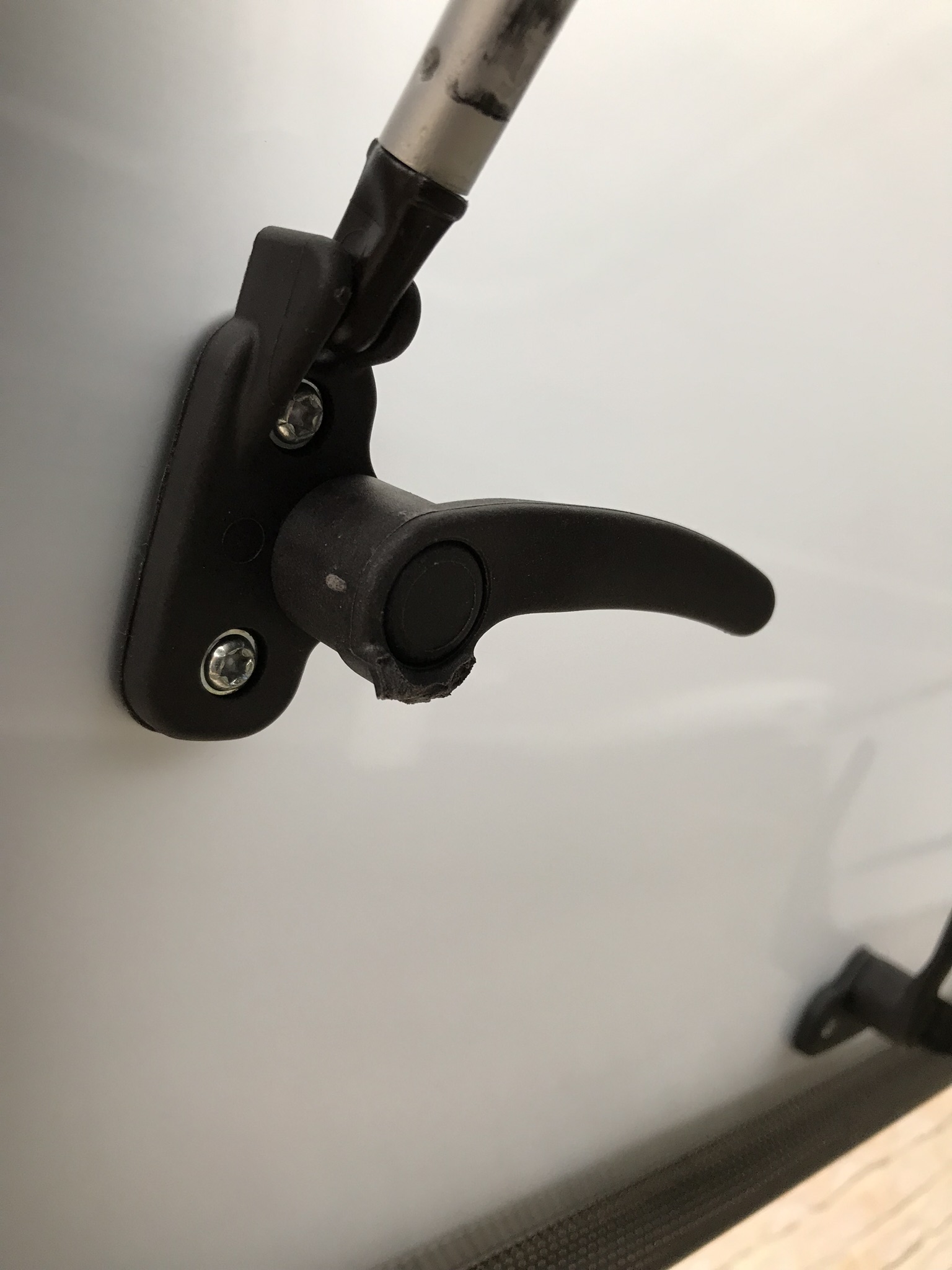

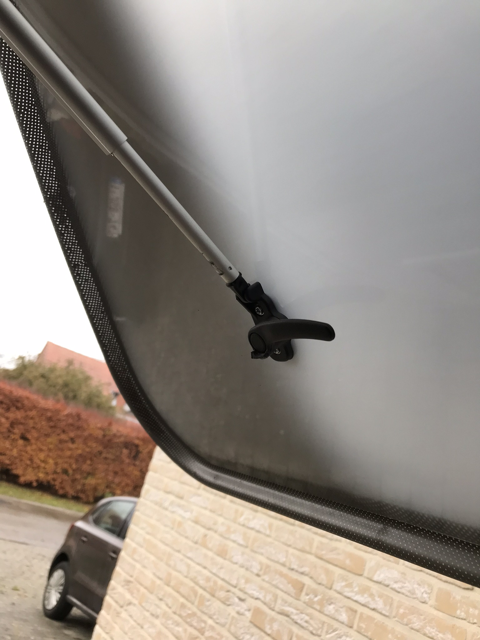

Il y a quelques semaines, j'ai été victime d'une tentative de vol ou dégradation de ma caravane stationnée à côte de ma maison .
Les voyous ont forcé la fenêtre du cabinet de toilette et ont ont cassé le loquet en plastique qui la tient fermée .
Je viens contacter mon concessionnaire pour voir s'il en avait en stock , je pense que cela doit arriver souvent .
Ma question : ce loquet est vissé à l'intérieur de la fenêtre , pour le remplacer faut-il simplement dévisser , changer la pièce et la revisser en faisant attention au compas ou y-a-til une autre astuce ?
Vaut-il mieux que j'amène la caravane chez le concessionnaire ( 2 x 85 km ) ?
Merci pour vos conseils
Ci-jointes quelques photos :

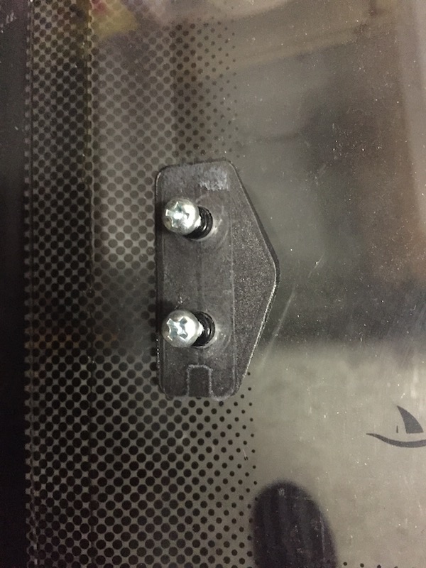

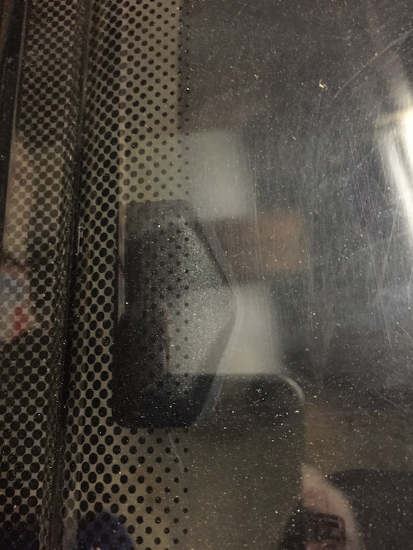

je joint 2 photos de fenêtre de ma Hobby
on voit bien l'insert qui est dans la fenêtre et qui porte les 2 filetages
suffit de dévisser les 2 vis
il y a une cale en caoutchouc entre la vitre et le loquet
je ne connais pas les fenêtres Knaus mais je pense que c'est des fenêtres classiques de sous traitant

Voilà lundi , j’ai été chercher une nouvelle pièce chez mon concessionnaire.
Il a démonté la pièce en plastique cassée et remonté un nouveau loquet. Il n’est pas identique , avant il y avait un bouton poussoir de déverrouillage, pas sur celui de remplacement. Ce n’est pas grave .
Le remontage a été plus facile que je ne craignais. En effet l entretoises en plastique est moulée entre les deux fenêtres et ne risque pas de se désolidariser. Donc j’ai enlevé les deux vis et pu revisser par après la nouvelle pièce sans soucis.
Pas eu besoin de faire un réglage , tout se ferme bien.
