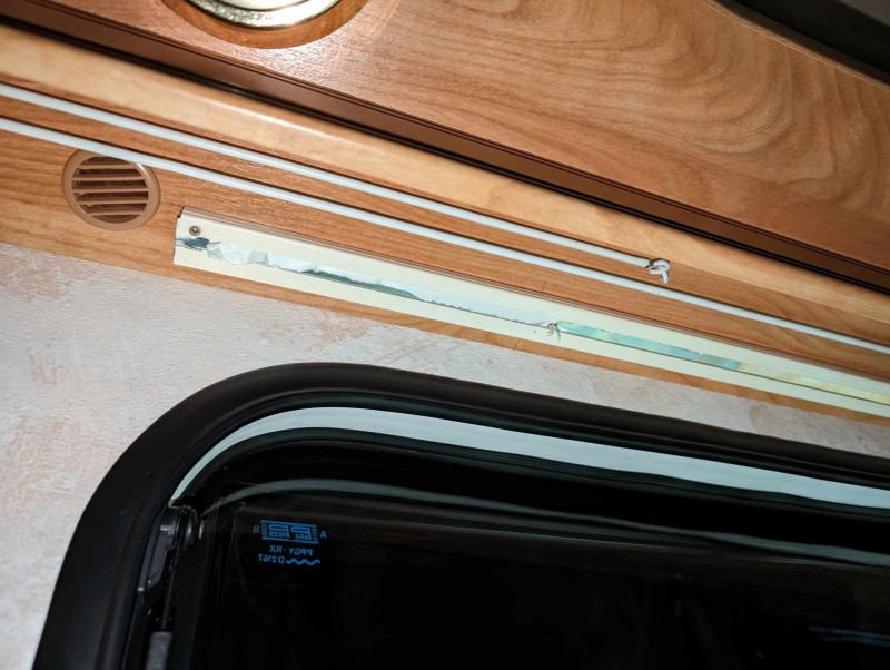

On cherche à mettre à store sur notre La Mancelle 440 CB de 98 au niveau du lit, car ce dernier a été arraché.
Pas sûr que ça existe encore ?
Sinon par quel modèle on pourrait le remplacer ?
Merci !
Recherche store La Mancelle 440 CB

Hello
je pense qu'un store combiné de ce type pourrait aller
https://www.obelink.fr/remis-remiflair- ... 3535=10323
il faudra choisir la bonne taille

Re: Recherche store La Mancelle 440 CB
Je confirme qu'il sera plus facile de trouver un combiné store/moustiquaire pour baie de caravane.
Voici un autre exemple : https://www.h2r-equipements.com/accesso ... mfort.html
A bientôt
A bientôt
Tout a fait ! comme je le souligne parfois tous les accessoires
comme les stores les lanterneaux ect etc sont communs a toutes les marques de caravanes
même si certaines marques <<travaillent>> avec un fabricant spécifique
Il n'existe pas de lanterneaux ou de store La Mancelle ou Caravelair voir Burstner ou autres
Merci de vos reponses.
Après mesures de notre fenêtre 98x61le modèle Carebest n'est pas adapté.
On a acheté le Dometic Rastrollo 3000 en 1m26 x 710. Normalement ça devrait être bon. On mettra des photos si c'est bon !
