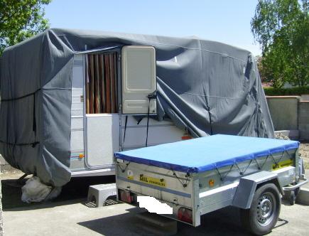

pour te répondre :
ta bâche bleue si tu parles des simples bâches que l'on vend dans le commerce
c'est comme si tu ne mettais rien, trop léger, le vent va la déchirer
l'humidité va passer et ce sera pire
* si tu veux vraiment bâcher et être tranquille il te faut une bâche
spéciale caravane, surtout une micro perforée,
moi j'ai acheté la mienne chez Provence outillage il y a quelques années
elle est de bonne qualité, avec des sangles, 2 fermetures éclair pour pouvoir
entrée dans la caravane sans enlever la bâche et aéré quand on veut ou quand on peut !!
en dimension 5m de long je l'ai payé 154.95 euros
je l'ai reçu chez moi en colissimo
* si tu n'es pas sur place et que tu n'iras pas à ta caravane régulièrement
c'est plus une prudence et un conseil
je te conseille de mettre ton bac anti humidité dans une bassine car si le produit
vient à déborder, il est "actif" et il risque de s'attaquer à ton lino etc..
donc moi je le fais pour être tranquille
mon bac n'a jamais débordé mais parfois c'était limite du bord
chaque hiver quand je passe vers Narbonne ou ailleurs je vois des terrains
remplit de caravanes en hivernage, elles sont alignées les uns à côté des autres
il y en a des centaines
souvent l'hiver le terrain est boueux et elles sont ni à l'abri du vent surtout par là bas
ni des pluies etc.. si certains voyaient l'état de leur caravane laisser là pour un an
je pense qu'ils auraient un peu peur d'où le fait que certains gardiennages proposent
un lavage de caravane avant votre arrivée, il faut comprendre pourquoi !!
moi je préfère la prudence, je préfère couvrir mettre un bac anti humidité
laisser les vitres légèrement entre ouverte etc..
une prudence toute personnelle, souvent critiquer mais c'est mon point de vue
et ma caravane ne s'en porte pas plus mal elle est de 1992
et elle se porte très bien
ci dessous une photo prise chez moi, photo prise au printemps à l'arrivée
des beaux jours et tu vois là aussi elle est couverte
car on a encore des orages, de fortes pluies, des grêlons ..
voilà mon point de vue à toi de voir
bonne semaine
