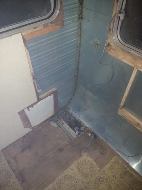

j'ai acheter cette gruau odyssée 410 pas très cher ( du moins, je croyais mais vu l’état...), en la nettoyant, je me suis rendu compte que la paroi arrière bougé.
j'ai donc ouvert et là surprise ! tout ce que j'ai sorti, c'est à l'aide d'une balayette !
l'ossature était complétement pourrie.
Je ne sais pas par où commencer ? pourriez vous m'aider un peu ?
merci
merci

Et bien, apparemment c'est un soucis de joint butyl, faisant l’étanchéité entre ton coté et la face qui à un soucis.
1 ) Le plus simple, décolle le contre-plaqué d'angle (côté et face) en remontant, jusqu'à ce que ton bois d'angle ne soit plus marron-noir. Tu remarquera aussi que le bois des tasseaux de couleur foncé sera tout tendre, voir même s'effrite tout seul. tout ce qui sera noir, sera à changer (ton contre-plaqué aussi).
2 ) Coté extérieur, tu es bon pour démonter ton rail-cornière extérieur, nettoyer celui-ci et la tôle d'angle afin de remplacer le joint défectueux.
3 ) Remplacer les tasseaux intérieurs qui ont été touchés. Vérifier aussi si ton polystyrène n'est pas aussi HS, ainsi que ton plancher.
4 ) Poser ton butyl de jonction entre le coté et la face de ta caravane
5 ) Reposer ton rail-cornière extérieur
6 ) Faire un test à l'eau en arrosant ta caravane
7 ) Si c'est étanche, remonter du contreplaqué neuf à l'intérieur, et passer aux finitions
8 ) C'est prêt pour les vacances
Ne pas oublier l'apéro

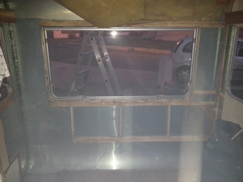

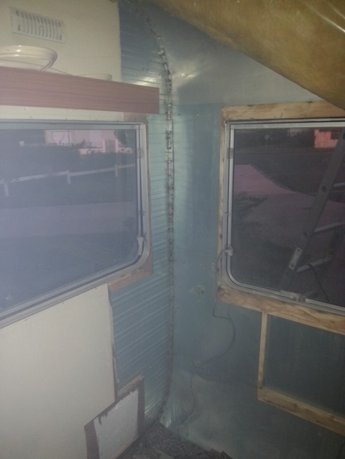

apres une journee de travail, voila le resultat:
désolé pour la qualité de l'image mais entre la poussiere et la nuit...
qu'est ce que vous en pensez ?
Re: gruau decomposition
Qu 'il y a un peu de boulot ... mais que ça va encore
J'ai collé les tasseaux contre l'alu avec du Sika 11 FC et je te garanti que c'est indécollable après

Bon ça va, tu t'en tire à bon compte rien de trop grave
Pour le coté colle tasseau/tôlerie il y à deux solutions : Sika 11FC ou néoprène (tu l'avais compris)
Coté bois, pin et sapin, c'est peu cher certes mais ça bouge dans le temps, le mieux c'est le hêtre, mais va dans une scierie

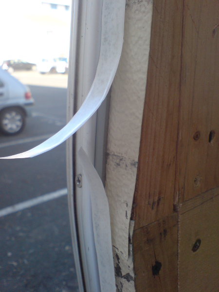

Mince j'étais passé à coté ...
Le butil est un join en latex assez épais qui se pose à l'extérieur, en angle, sous la baguette de cornière
Voici en gros plan ce que cela donne on voit bien sur cette photo, le butyl qui est sous la baguette-cornière. Dans cette photo, le butyl n'est pas compressé donc fuite assurée à quasi 100%
Là correctement posé, on le voit bien (joint gris) sous son papier gras protecteur
