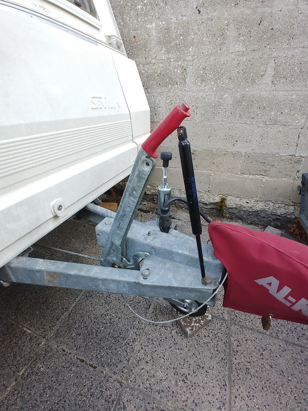

Sur ma SUN ROLLER SEVILLA 590CP de 1995, le rivet inférieur d'attache du vérin à gas sur le levier de frein de park ALKO a sauté. le vérin s'est allonger de 10 ou 12 cm et je n'arrive pas à le recomprimer pour remettre un axe.
Quelqu'un a t-il déjà vécu cela et aurait donc une solution ?
Y a t-il danger à rouler sans ce vérin ?
Je dois rouler dans quelques jours, et j'avoue que ça tombe bien mal.
J'ai écumé le net depuis hier sans trouver le moindre indice.
Par avance, merci de votre aide toujours avisée.
Roulottement votre :D
Marc

fait nous une photo de la poignée où l' on voit bien le vérin ===2
voir comment est fixé le vérin en haut de poignée
le sortir complètement, le fixer en bas et peut-être plus facile de le remettre en haut, à voir

Message par marco-oise » 19 août 2018 10:32
Merci de vos réponses si rapides, on se sent moins seul.
Pour ce qui est du frein en stationnement, le cliquet fonctionne normalement, donc pas de souci de ce côté.
Comme demandé, voici une photo du système. C'est le système classique ALKO. J'ai posé le vérin devant pour qu'on le voit. la référence du vérin est : 368 819
Levier de Frein.jpg (302.13 Kio) Consulté 13202 fois
Re: vérin à gaz sur poignée de frein
Message par Menhir22 » 19 août 2018 12:03
il y a encore le système à cliquet, ok pour le frein :mrgreen: de stationnement
pour ce qui est du vérin, ce que je ferais :
refixe le en bas et là, à mon avis, tu auras plus de force pour le comprimer et remettre soit un rivet ou un boulon: et si quelqu' un peut t' aider à remettre la fixation, ce sera encore mieux ===8

Message par marco-oise » 19 août 2018 12:35
Merci Menhir22, mais je t'assure qu'il est très très ... Mais alors, trés très dènementsur ... Je fais 120 kg, et tout mon poids ne le fait pas bouger d'un ième ... Le levier était très dur aussi avec le vérin en place, et si le rivet de 8 mm à sauté, je pense que c'est parceque le vérin est hors norme ...
Si je vois une caravane avec ce système, je testerai pour comparer ...
Je vous dirai la site des évènements.
Néanmoins, je suis toujours preneur de vos expériences sur le sujet ...

Message par marco-oise » 20 août 2018 16:44
Bonjour les amis,
Ça fait plaisir de se sentir soutenu de la sorte, merci.
Pour répondre aux questions posées :
- la longueur d'axe à axe, en sachant qu'il est totalement détendu, est de 377 mm.
- la pression ... Après la ref il y a écrit 25/94 ... S'agit-il des pressions détendu/compressé, peut-être ...
Sinon, au niveau du fonctionnement, il n'y a pas de problème pour le frein en position parking (levier tiré).
Mon soucis est plutôt d'être sûr que je ne risque pas un freinage intempestif en route, le vérin assurant aussi la stabilité du levier en position "frein déserré". En attendant de renormaliser, je vais faire le tour avec un tendeur. De toute façon, il cassera en cas de besoin.

Message par Menhir22 » 20 août 2018 18:37
sur la route, aucun problème, le levier ne peut pas se soulever seul et avec la crémaillère, tu as donc du frein en stationnement.
avant l' invention du vérin qui n' est qu' une assistance, tous les leviers de freins étaient comme le tient sans vérin :mrgreen:
bonne route
PS: pour le 25/94 sans indication Nn je suis sceptique
