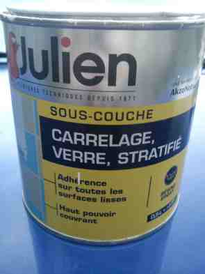

effectivement si le placage est en bon état tu peux mettre une sous couche, je l'ai acheté chez castorama c'est une sous couche spécial stratifié .. j'irais faire une photo pour te la mettre en ligne

comme promis voici la photo de la sous couche que j'ai acheté à CASTORAMA
pour passer sur les meubles et les cloisons en placage
et aucun soucis de bonne qualité après on peut peindre dessus comme on a fait
