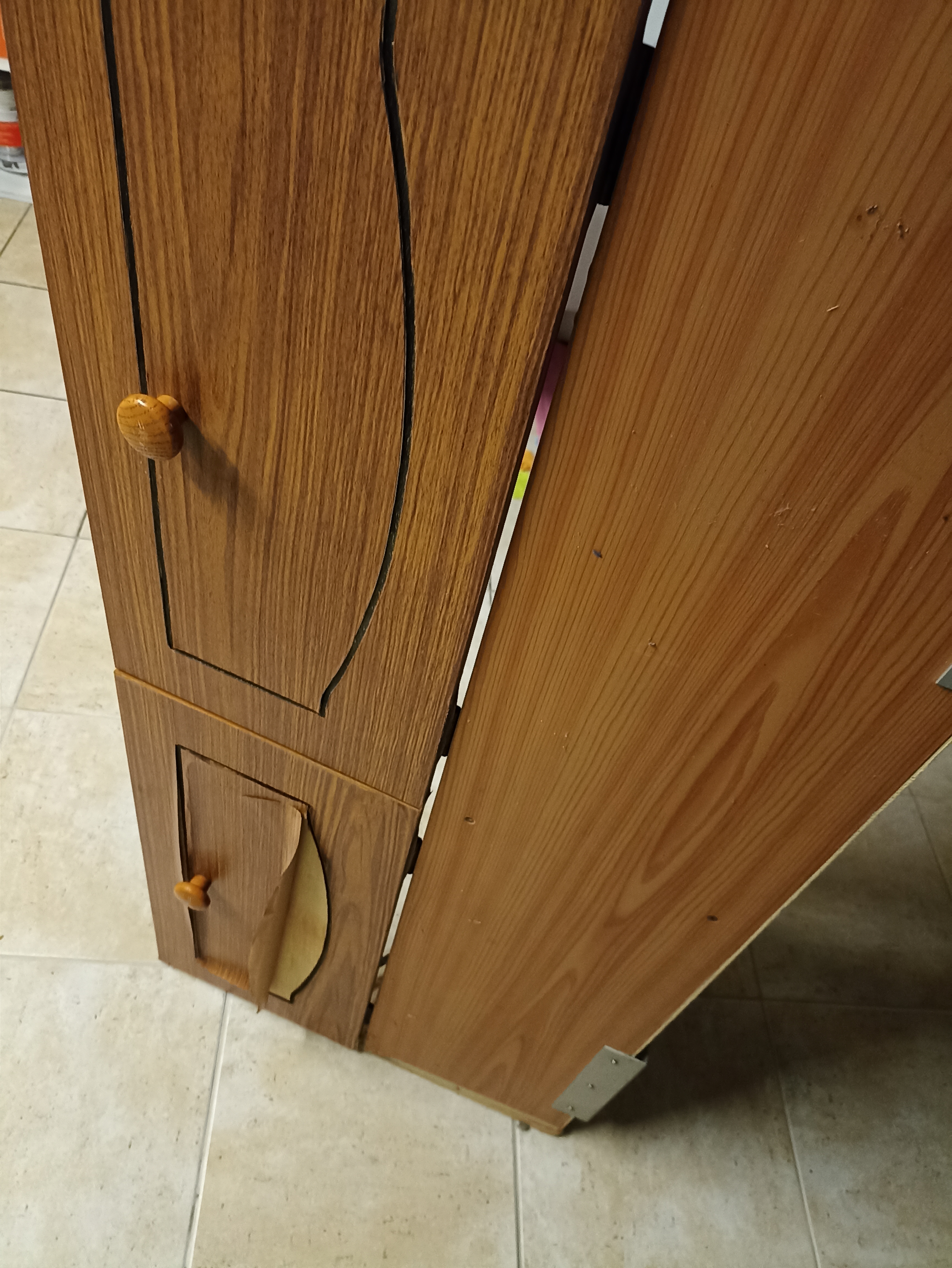

Les meubles sont vraiment usés par le temps (placage qui se décolle), et je n'arrive pas à me décider quand à la manière de les rénover. J'ai vu plusieurs méthodes : Poncer pour retirer tout le placage, repeindre avec une peinture standard, repeindre avec une peinture résine spécial meubles, poser des adhésifs décoratifs.
Je compte aussi changer le sol, ou plutôt poser par dessus un revêtement PVC imitation parquet. Dois-je retirer tous les meubles pour recouvrir la totalité de la caravane ou les laisser et faire une découpe ?
Merci d'avance pour vos conseils.

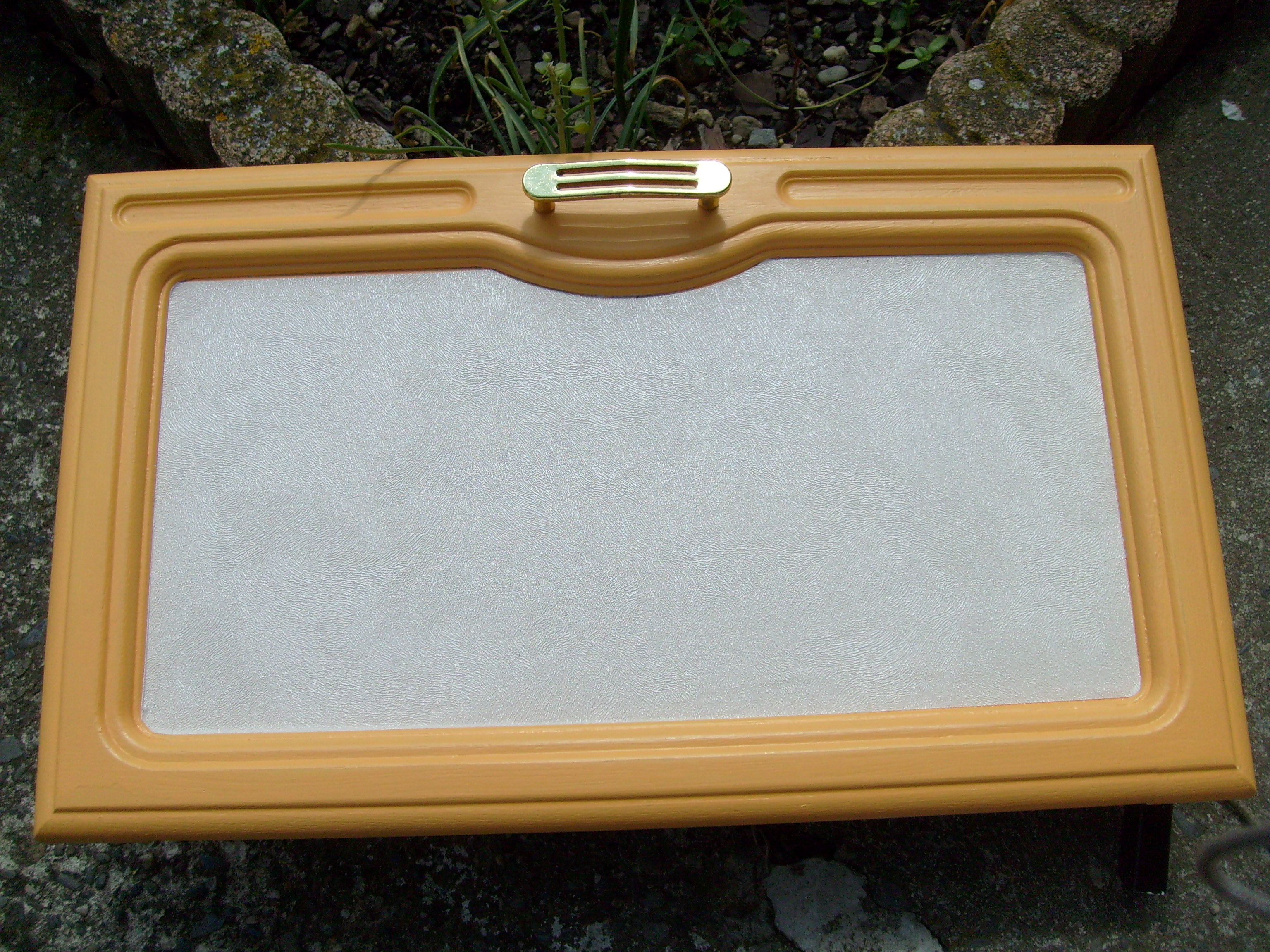

concernant les meubles il y a quelques années j'ai refait tout l'intérieur de ma Caravelair Bahia en cliquant sur mon pseudo tu vas retrouver l'article
sinon perso au décapeur thermique j'ai enlevé tous les placages intérieur et extérieur puis j'ai peint et tapissé les portes (desolé je n'ai pas les photos sur mon tél je te mettrais un exemple plus tard)
très facile a faire le rendu est sympa
et au un regret car avec le temps le placage était sujet au chaud il se décollait
concernant les meubles, attention de ne pas les enlever tous en même temps car les cloisons vont travailler, bouger et tu risques de te retrouver avec un château de cartes
moi j'ai enleve les meubles un par un
sauf les portes que j'ai toutes enlevé en une seule fois

Perso j’ai tout poncé et mis en peinture sous couche d’apprêt, peinture et vernis incolore marine selon notre goût,( ils ont dans les magasins de bricolage des peintures à base de résine) pour la pose du revêtement de sol j’ai démonté les meubles(ce qui m’a permis de mieux les traiter dans mon garage sur des tréteaux) tu peux regarder là: Décoration (intérieure et extérieure)/Notre caravane Avant et Après du 29 août 2014.

bon je suis allée te chercher les photos de notre rénovation
des meubles intérieur
donc les étapes (pour nous)
* enlever placage au décapeur thermique
* ponçage des meubles
* puis peinture et tapisserie
les meubles fixe en peinture crème
les portes en peinture jaune/orangée et tapisserie blanche
la peinture jaune/orangée est vernis avec un vernis incolore
le tout en image
et depuis 2012 rien n'a bougé
