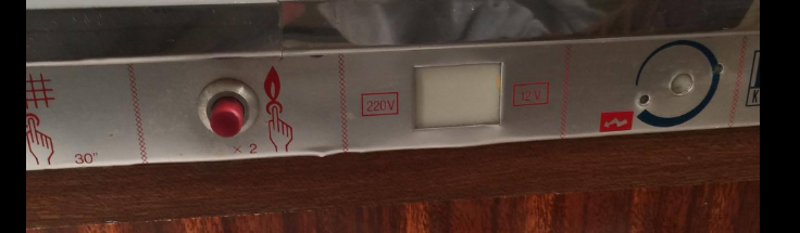

Je suis en plein bricolage sur ma caravane, et je voulais avoir vos avis concernant le frigo ci-dessous (voir photo).
Sauriez-vous me dire si il peut fonctionner au gaz ? Et si oui comment ça fonctionne ?

Oui, ça fonctionne bien au gaz,
Par contre, côté électrique, les boutons ne sont plus présent ou sont ailleurs. :roll:
