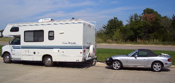

Ne pas confondre remorquage de la voiture sur ses quatres roues avec un tow bar , "towing flat four" ,et remorquage sur un Tow Dolly ,mini remorque à deux roues.
A première vue les deux sont interdits en France ,et pourtant aux Us ,sont pourtant pas plus cons que nous en matière d'automobile les ricains,la majorité des Campings-car tirent un second véhicule avec l'une ou l'autre solution ,et comme ils sont plus de 800,000 à vivre à l'année en Rv ,ça fait du monde sur les routes avec ce genre d'équipement ( + les vacanciers ).
Pas entendu parler de problèmes d'accidents spécifiques.

oui, mais aux us sur pas mal de point la législation est souple..
En europe et en France, on laisse peu de libertés aux constructeurs et utilisateurs au niveau du matériel.
Ceci dit, perso, si j'avais un cc et que je voudrais emmener une voiture, cela serait soit en soute soit sur une vraie remorque derrière. Histoire de pouvoir reculer facilement.
