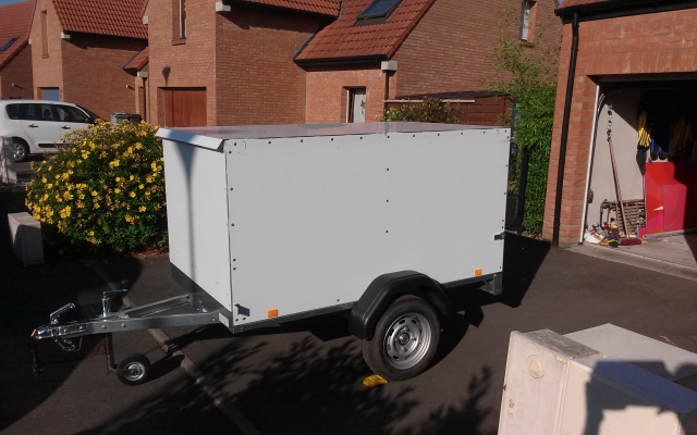

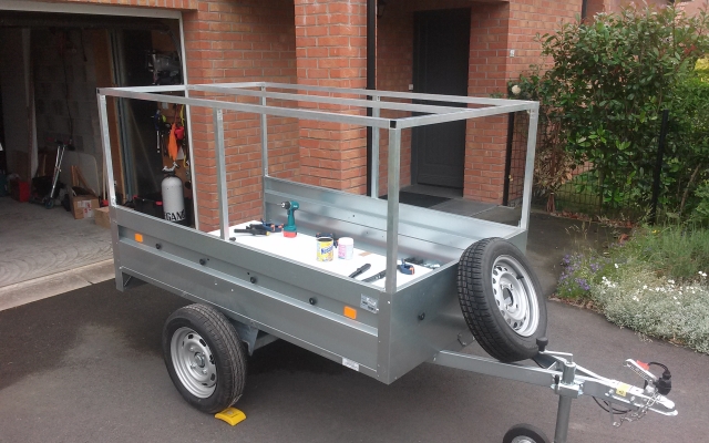

Donc, j'ai décidé de transformer ma bête remorque en fourgon :D
je suis parti d'une base galva a ridelles en 500 kgs, caisse en 200x120 et roues 13 pouces. ( NLC2012 )
une armature en tube 30x30x2 en alu, riveté sur des equerres
les panneaux d'alucobond ont déja été utilisés mais sont en très bon état,
le tout collé au sikaflex auto/marine + rivets alu tete extra large (16mm) en 4.8 par 12.
vu de près, ça donne un petit aspect pas complètement neuf qui m'évitera peut etre des controles...
Pour le toit, une petite galère, je pensais faire un rabat sur l'avant pour éviter d'exposer la tranche du panneau,
mais le pliage ne s'est pas passé comme prévu... la feuille d'alu a craqué.
Il me reste à couper l'appendice et y mettre une cornière.
Pour le départ, ça devrait ressembler à ça :
Le devis de poids reste correct, à la base 354kgs de charge utile
armature alu: 5 kgs
panneaux : 8 m² soit environ 40 kgs
Il me reste à :
- fermer l'arrière
- ajouter un support de roue de secours
- mettre de la cornière sur les angles
pour la déconnade, j'ajouterais bien des bandes bleues façon "viper" sur le devant, le toit et l'arrière !

Petite mise à jour de de la bête pour les vacances 2021 :
Un coffre a l'avant qui s'ouvre comme les coffres de caravanes
Reste à retailler un peu (ou pas) la partie du haut qui recouvre de 32 cm et installer des fermetures pour verrouiller.
Coté poids, j'étais passé dans un centre de controle technique l'an dernier en rentrant, avant de décharger:
essieu 230 + 209 daN + flèche 58 kgs >> environ 505 kgs
pour un chargement au jugé, pas trop mal estimé et pas trop mal réparti ===5
la carrosserie avant me rajoute 270L de volume, un peu d'aérodynamisme mais surtout une vingtaine de kilos :(
A moi de prendre quelques trucs en moins et de charger le Pineau dans la voiture plutôt que dans la remorque :D
Bel été ! ===3
