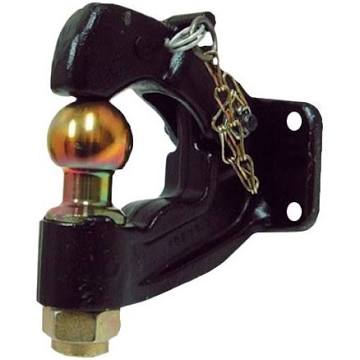

Ce n'est pas ça ?
Tu pose l'anneau sur la boule et le crochet se rabat dessus.

ca c'est le top, un pote vigneron en une sur son Hummer, par contre ne pas oublier de dégraisser la boule avant chaque utilisation de l' anti-lacets
