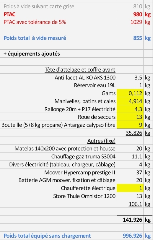

Voici le poids réel de notre Antarès 426 Luxe de 2005 :

Re: Poids caravane Caravelair Antares Luxe 426
Désolé mais comme sans chargement je dépasse déjà le PTAC je me suis fixé comme règles :
- ne jamais dépasser le PTAC de plus de 5-7 %
- essayer de respecter le PTRA, dans la mesure du possible.
Ou sinon on ne sait tout simplement rien faire.
Tant pis pour l'amende éventuelle mais je crois qu'on contrôlera d'abord les petites tractrices avant la Jeep...
Et en plus le pesage c'est généralement les essieux et donc je majore le PTAC de la caravane du poids sur flèche... bref, y'a pas de risque énorme vu mon tracteur qui accepte sans broncher 160 kg sur la boule (mais je suis limité à 95kg par le AKS1300 de la caravane et donc je respecte 95kg max sur la boule).
Donc en gros je me limite à max. 1.100 kg au lieu de 980 kg. Le châssis de notre 426 est prévu jusqu'à 1.230 kg donc il y a encore de la marge et les pneus sont bien entendu des renforcés.
Voilà !
Voilà !
