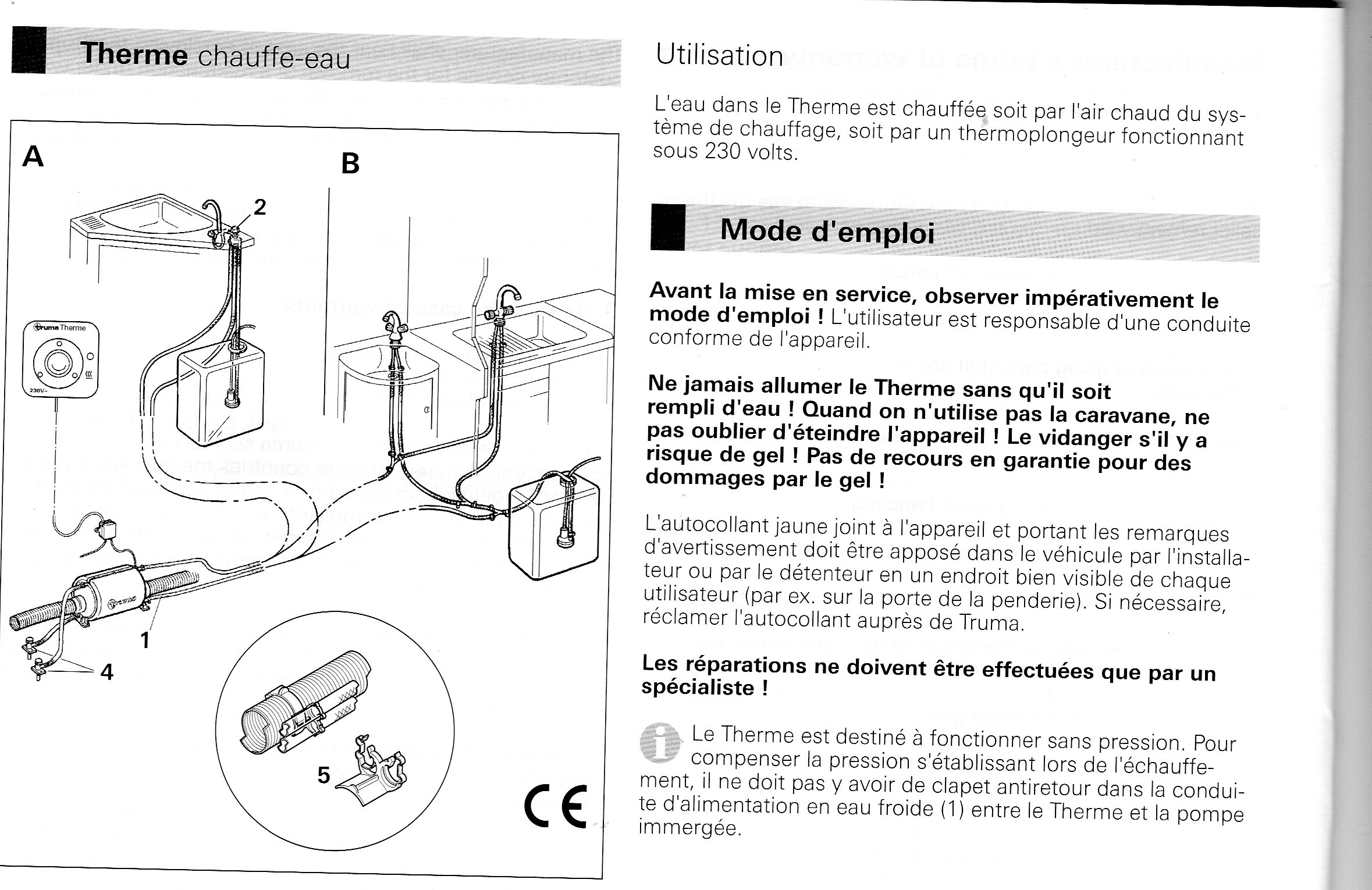

je viens d'ouvrir la notice du TRUMATHERME
et je lis à la page 10 :
sic:
UTILISATION:
-l'eau dans le Therme est chauffée soit par l'air chaud du système de chauffage, soit par un thermoplongeur fonctionnant sous 230 volts
mais on est bien conscient que l'air chaud ça ne va pas monter l'eau à 40/50° :oops:

c'est bien l'eau qui réchauffe l'air
Messages : 7099
Re: Sterkeman Easy 496 PE Kids de Feneck91
Message par raymondh » 10 mars 2021 16:34
page 10 de la notice, je lis le contraire :oops:

je ne parle pas des modes d'emploi mais de la réalité
Messages : 7099
Message par raymondh » 10 mars 2021 17:03
que ce soit dans un sens ou dans l'autre, je suis sceptique :oops:
puisque le TRUMATHERME est me semble-t-il bien isolé :?:
Message par Papy80 » 10 mars 2021 18:22
:oops: Non c'est juste deux demi coque en plastoc autour d'une cuve de la même matiére ! :lol:
C'est vide entre :lol: deux !
