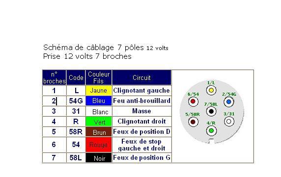

Je suis nouveau dans le monde de la caravane et j'ai un petit soucis, j'ai mal accroché la caravane et elle s'est décrochée.... Le problème est que cela m'a arraché le boitier de raccordement du faisceau électrique et les feux de signalisation ne fonctionnent plus....
J'ai une Caravelair Eldorado 546.

tu es en 7 ou 13 plots ?

C'est une 13 broches (j'ai un adaptateur 7 broches dessus)

donc, tu n' as pas les fonctions intérieure de la roulotte,
que la signalisation, c' est plus simple donc :
NO 1 CLG CLIGNOTANT G FIL JAUNE
NO 2 ANTI BROUILLARD FIL BLEU
NO 3 MASSE DES CONTACTS FIL BLANC
NO 4 CLD CLIGNOTANT D FIL VERT
NO 5 FEU DE POSITION D FIL MARRON
NO 6 FEU STOP FIL ROUGE
NO 7 FEU DE POZSITION G FIL NOIR
si trigano n' a pas changer les couleurs, ces couleurs sont assez standard

La numérotation des plots est bonne ,mais les couleurs peuvent être différentes :D
