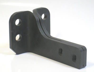

@ thithi
Si ton Racio est d'un modèle qui correspond au PTAC de ta remorque (ou au-dessus), ça ne peut pas faire de mal... (en général le PTAC maxi est écrit sur la lame !)
ATTENTION : Le Copilote Racio ne se monte que sur un attelage fixe à l'ancienne, ou avec un adaptateur sur attelage RDAO agréé (fourni) par la marque d'attelage, dans ce genre là :
SPV 230_1 pour forum.jpg (25.9 Kio) Consulté 13887 fois
Il ne se monte pas sur un RDSO ni sur un RDAO sans adaptateur....(le mien vient de chez Boisnier, comme l'attelage !)
A tout hasard, la notice de montage est là :
http://www.lacaravane.com/media/documen ... -racio.pdf

C'est surtout les essieux de la remorque que tu risque d'abîmer. Peu de risque de lacet vu son poids derrière ta voiture.
C'est pas ta cara !
