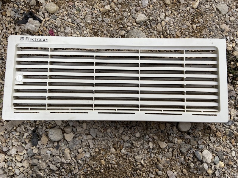

Je poursuis à la suite de ce sujet, même s’il est ancien, afin de ne pas en créer un pour rien.
Donc, si certains suivent un peu, le retape ma caravane,
Et hier j’ai constaté des infiltrations d’eau à l’intérieur de ma caravane, qui passent par les grilles du frigo.
J’ai 2 grilles de se genre , une haute et une basse.
J’ai mi du sika derrière et autour du support de grille qui lui est fixé sur la caravane.
Mais n’y a t’il pas un joint en mousse ou autre entre la grille amovible et son support ?
Voici des photos pour mieux comprendre, j’ai mi en rouge l’endroit ou je me demande s’il faut un joint sur la colerette de la grille amovible donc.
Merci
Merci

Re: grille de ventilation
Non, y a pas de joint entre la grille et le cadre.
J’avais une caravelair « Palma » et pas de joint
Sur l’Eriba neuve non plus pas de joint entre cadre et grille

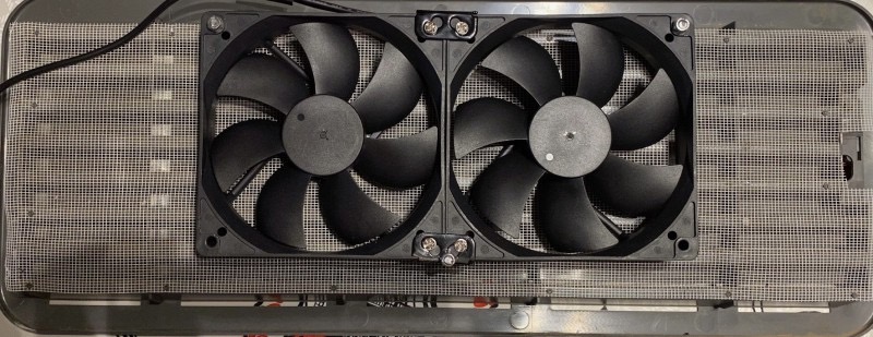

Par contre, sur cette grille à l’intérieur il y a de collé une grille fine pvc (pour éviter l’entrée d’insecte, poussières et corps étranger:
photo de ma grille avec filtre, j’avais ajouté 2 ventilos de refroidissement)
Pour l’hiver il existe des obturateurs de grille que l’on coiffe dessus la grille
Lien:http://www.lacaravane.com/fr/medias/for ... 9?start=45
Merci.
Donc tout est normal, j’avais peur que l’eau rentre par là.
Mais même si elle passe elle sera évacué car la grille et son support sont inclinés vers le bas.
Par contre il me manque les petit filet genre moustiquaire pour les insectes, je vais regarder pour adapter quelque chose.
Non je confirme il n'y a pas de joint d’étanchéité sur la grille .
Par contre , il faut faire attention à l ’étanchéité du cadre , et des vis , qui eux peuvent canaliser l’eau . Personnellement je ’’ trempe ’’ la vis dans le silicone pour étancher .
Ok, merci, j’ai bien tartiné les vis aussi.
A la base, je pense que c’est d’origine il y avait un joint mousse sur le support de grille, tout cuit.
J’ai tout viré, là je suis tranquille, j’ai fais de même pour la trappe de la cassette wc.
Sun Roller Princess 495 CP année 2000.
Renault Espace 4 2.0 Dci 150ch.
