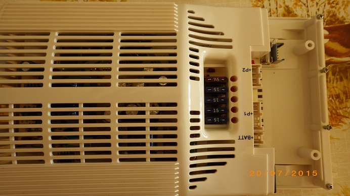

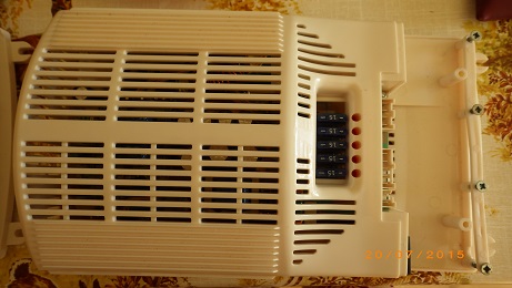

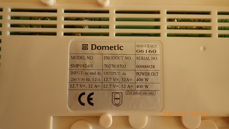

Bonsoir et merci pour la réponse. Moi j'ai fait l'aller retour à Leimuiden à côté d 'Amsterdam pour en acheter un autre. Il m'a donné le modèle SMP 192-02 à la place d'un SMP 192-01 ; la seule différence c'est qu'il y a une broche en plus à droite et un fusible. Je ne pense pas que ce soit cela qui occasionne la panne. Pensez vous que cela puisse provenir du boitier Hobby qui se trouve dans l'armoire avec tous les contacteurs ? Merci de votre réponse.

Message par cowboyess » 20 juil. 2015 21:55
192-01 bis.JPG (104.04 Kio) Consulté 11770 fois

Re: panne d'éclairage interieur et des pompes électriques
Message par cowboyess » 20 juil. 2015 21:57
192-02 bis.JPG (149.07 Kio) Consulté 11770 fois

Message par ISTACE Jean-Paul » 21 juil. 2015 12:20
petite question,
ça vaut combien ce Dometic?
Je ne sais pas si c'est le cas en 2008, la mienne en 2011 à un panneau de commande avec des touches sensitives, ça ne m'inspire pas confiance ce brol.
Tu as changé ton alimentation, Ok donc je suppose que tu avais effectué des tests AVANT.
Présence de 230 à l'entrée, présence de 12 v en sortie??
