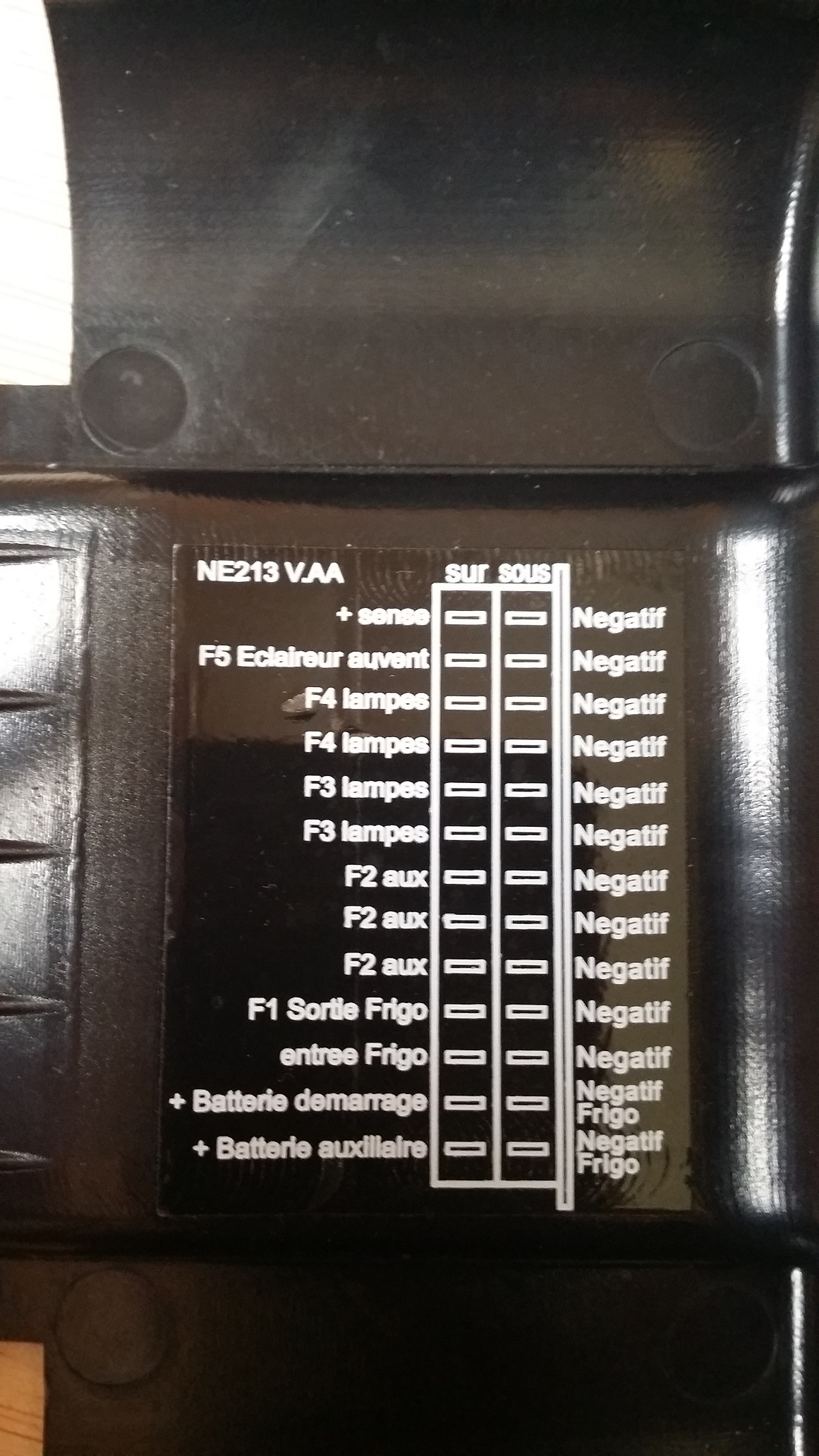

:roll: Normalement les Trigano sont équipées d'un transfo chargeur Nordéllectronica
qui peut recharger la batterie sur le 220 V et sur le 12 V voiture si l'option batterie a été installée
Mes 2 Caravelair -Ambiance Style 460 (2009) / Antarés Style 440 (2015)
ont cette option pour recharger la batterie du mover au camping sur le 220 V et sur le 12 V en roulant
et donc avoir un peu d'autonomie en 12 V qui fonctionne très bien
Cette option a déjà été évoquée plusieurs fois sur le forum
et c'est pas compliqué y a que des fils a brancher ! :wink:

Je confirme que sur notre Sterckeman de 2019, la batterie du moover est sur le 12v de la caravane
Elle se recharge sur le 12v et le 220v.
Bien entendu bien vérifier la charge de la batterie au risque de se retrouver à plat.
Je pense monter un afficheur pour vérifier la charge.
Mon chargeur est un Nordelettronica Ne 324.

Cela oblige à des manipulations, on perd l'avantage d'avoir une batterie tampon quand on est branché sur le 220. (car branché sur le 220v, le 12v de la caravane sera alimenté par le transfo d'origine, souvent de qualité moyenne au niveau du 12v fourni.
De plus, cela fait que tout le courant passer par de longs fils, pas forcément de grosse section donc des problèmes potentiels de chute de tension si on tire pas mal.
Pour ma part, j'ai jamais utilisé cette solution quand la batterie n'était pas d'origine. J'ai toujours branché la batterie sur le circuit 12v de la caravane, viré le transfo d'origine et ensuite, plus de soucis.

J'ai fait mettre le coffre a batterie a coté du transfo ,donc pour le + et le - j'ai 50 cm de cable environ ! :wink:
Je n'ai aucune manipulation a faire tout est automatique avec le Transfo/Chargeur Nordellectronica
qui équipe en général toutes les marques du groupe Trigano !(en tous cas depuis 2009 a ma connaissance) :roll:
En 2009 lors de l'achat de ma 1 ére Caravelair n'ayant pas demander l'option Batterie malgré l'installation du mover
j'ai posé moi aussi une prise sur le timon ,comme je l'avais toujours fait sur mes caravanes précédentes
je sais pas si c'est vraiment du a ça mais le module chargeur du transfo na pas du trop apprécier
puisqu'il a grillé ,heureusement que j'étais encore en garantie ! :mrgreen:

Je pense que la La Mancelle de <<christ 31530>> a un transfo/chargeur
comme les Caravelair et les autres marques du groupe Trigano
donc pas la peine de se prendre la tête avec des transformations
il n'a qu'un plus et un moins a brancher sur le transfo et sur la batterie :wink:
Pour les autres évidemment il faut voir si le transfo a cette possibilité de recharge
ou reconvertir a sa façon son installation pour pouvoir avoir cette option de recharge ! :wink:

si tu as le même transfo que Christine,
tu as la position batterie en bas à gauche
Indiana
