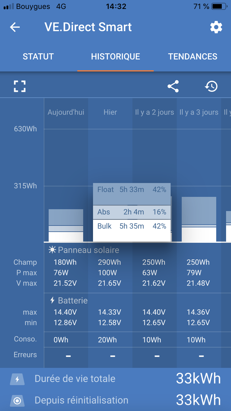

Question très con qui me passe par la tête.
Pourquoi mon MTTP charge ma batterie pendant environ 3 heures à 6 heures tous les matins (Bulk), alors que celle-ci est déjà au taquet avec le branchement 220V.
J’entends par-là pourquoi le MTTP charge et n’est pas juste en (Float) puisque la batterie est pleine ?

Je pense qu'il fait une charge d'égalisation: Pendant un certain temps, il charge avec une tension plus forte afin d'équilibrer les éléments.

6h C'est beaucoup...
la phase d'égalisation est bien plus courte en principe
Tu as regardé les réglages du régulateur?
Et tu as mesuré la tension au bout de ces 6 heures?

Non je n’ai pas mesuré la tension, mais elle ne descend pas en dessous de 13.5V.
