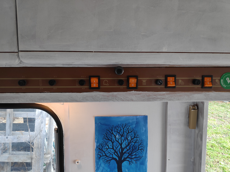

nous avons récupéré une caravane Adria assez ancienne et je suis en train de regarder la partie électricité.
J'ai pu voir que certaines lampes fonctionnaient comme par exemple la lampe salle de bain et la lampe cuisine, et il y a aussi une prise sous la banquette qui fonctionne.
Par contre, les lampes de plafond ne fonctionnent actuellement pas.
L'une na pas d'ampoule, donc il faudrait que je sache si c'est du 12V ou 220V, j'ai l'impression que c'est du 12V.
Et l'autre, c'est clairement du 12V, à un moment, elle a fonctionné, mais depuis que j'ai enlevé l'ampoule puis rebranchée et que j'ai tenté de mettre une ampoule 220V sur l'autre plafonnier, elle ne fonctionne plus.
Donc j'ai ce souci, mais aussi, je ne sais pas quel type de fusible il faut mettre, si c'est du 12V ou 220V, il y a juste écrit 4A ou 10A.
J'imagine que c'est tout du 12V, mais comment en être sur.
Dans l'ordre, il y a un certain nombre de fusible nommés de cette façon de gauche à droite.
F1 10A , F2 10A, F1-1 4A, sans nom 4A, F2-2 4A, F2-2 4A
Je vous mets une photo. Savez vous quel type de fusible je dois acheter exactement ? Il y a une indication comme quoi c'est du 12V, mais je ne sais pas si c'est valable pour tous.
D'autre part, si vous savez à quoi correspondent chacun des interrupteurs, ça m'aiderait aussi.
le F1-1 semble correspondre à la pompe à eau
le sans nom semble correspondre aux plafonniers
Le F2-2, je ne sais pas trop
Le F1-2 semble correspondre au lampe de salle de bain et cuisine
Pour les F1 et F2, je ne sais pas, c'est peut être l'ensemble des autres ou carrément autre chose...
Quelqu'un saurait-il décoder tout ça ?
Merci!

Vu le format du fusible, c'est à 99,9% du 12v.
Ce sont des fusible verres. Certainement en 32 mm de long mais cela exiset aussi en 20mm de long. Il suffit d'ouvrir et on voit la taille.

ok, parfait, je crois que c'est 20mm x 5mm de diamètre.
Je vais en prendre un lot.

Par contre, de ce que j'ai pu lire ici ou là, le voltage n'a pas d'importance sur un fusible... Donc finalement, je peux prendre des fusibles 4A ou 10A en 220V. Je n'en ai d'ailleurs pas trouvé en 12V...
Messages : 20013
Re: Fusibles - que choisir
Message par Pascal » 12 janv. 2023 09:57
oui, le voltage n'a pas d'importance pour le fusible.
Pour le porte-fusible si car suivant le voltage il faut plus ou moins de protection pour les doigts...

:roll: Si le voltage n'a pas d'importance ,il est possible que l'ampérage du fusible en a sans doute non :?:
??? il me manque une photo ?
pour les ampoules les culots 12 et 220V ne sont pas les mêmes
Christian
Messages : 20013
Message par Pascal » 13 janv. 2023 08:33
On voit le porte fusible sur la photo, les boutons noirs.
J'avais eu ce genre de fusibles sur une caravane il y a 40 ans...
Le porte-fusible du frigo avait fondu car d'origine, une fusible de 10A pour un frigo de 120watts ===8
Pour les ampoules, on trouve des ampoules en 12v avec des culots 220 genre E27 etc... il suffit de chercher un peu sur le net...
