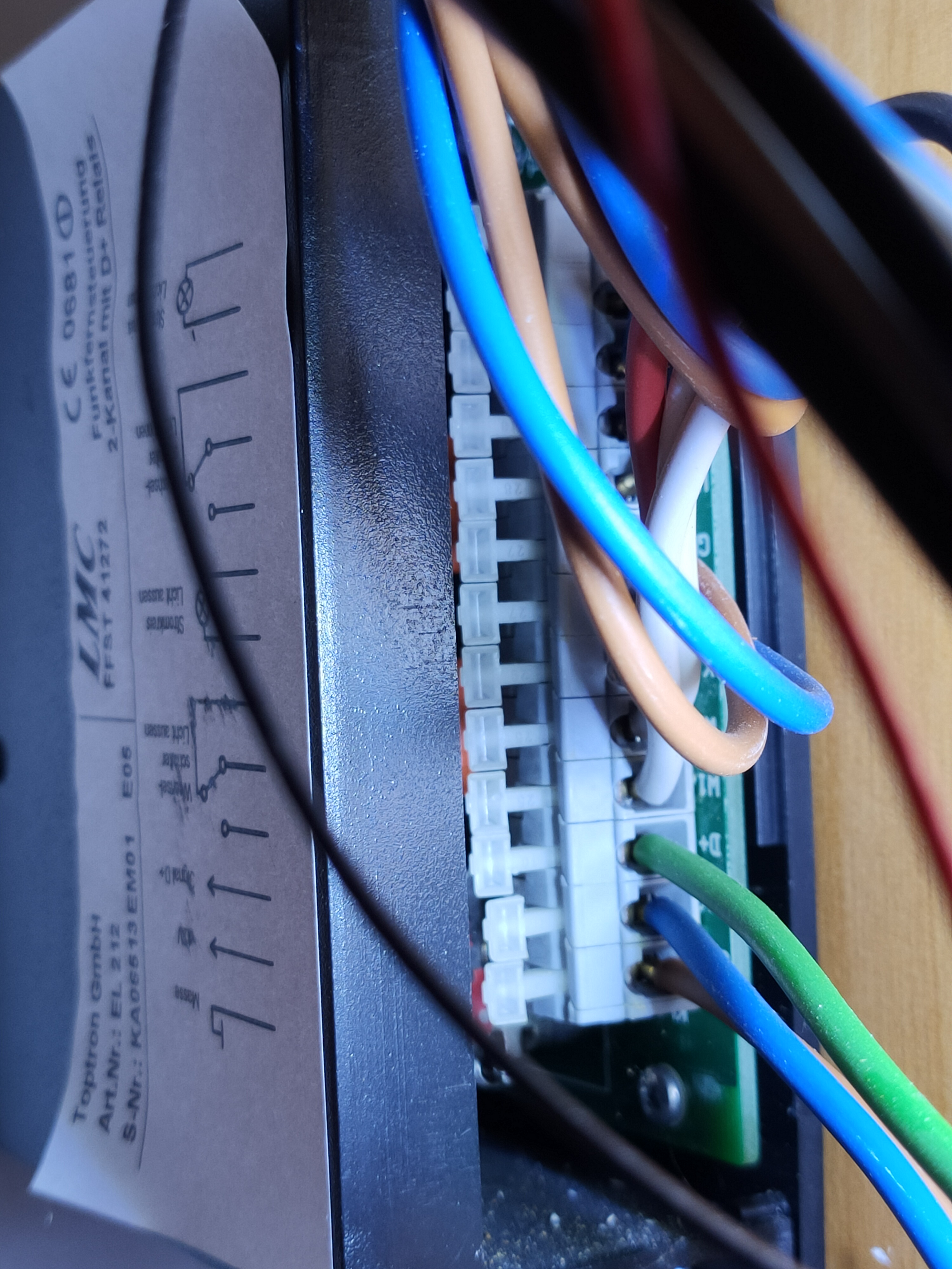

J'ai installé un niveau d'eau propre qui necessite de se raccorder en 12 volts.
J'ai choisi un endroit ou il y justement du 12 volts, qui alimente via un boitier le plafonnier intérieur et l'éclairage extérieur.
Il y a ce boitier car ces points lumineux sont télécommandables.
Mon soucis est que je ne sais pas comment on peut insérer et retirer un câble de ce genre de boitier... J'ai essayé de manoeuvrer les petites "manettes" blanches qu'on voit à gauche des câbles mais rien ne bouge, et je ne veux pas forcer au risque de casser.
Si quelqu'un connait ce système ... (Toptron EL 212 sur LMC pour info). Merci.
Branchement sur boitier electrique

Normalement du dois appuyer avec un petit tournevis plat sur la manette blanche comme tu dis.
Ça devrait s’enfoncer, c’est une sorte de ressort.
Et pendant que tu tiens appuyé, tu tires le fil que tu veux enlever.
Et pareil au remontage, tu appuies avant d’insérer ton fil dans le trou.

Ok, je vais essayer. Merci.

Et ça fonctionne.
Je peux donc brancher en 12 volts le panneau de commande de la sonde de niveau CBE que j'ai installée. Par contre, le panneau ne fonctionne pas. J'ai pourtant vérifié l'arrivée en 12 volts... La sonde est bien sur branchée. J'ai dû rallonger le câble entre la sonde et le panneau, d'environ 5-6 mètres, le réservoir d'eau étant à l'opposé de la situation du panneau, ce serait la cause ?
