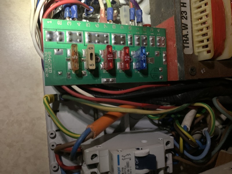

Bonjour ,
Je suis possesseur d’une caravane AXXOR équipée d’un boîtier BIP ( comme toutes les caravanes :D ) , seulement j’aimerai y raccorder une batterie pour me permettre de l’utiliser sans 220v .
Le boîtier BIP est équipé de 14 bornes numérotés .
J’ai essayé de raccordé la batterie entre la barrette de masse générale et la borne 14 , rien ne se passe , idem entre la masse et la borne 13 , idem .
Pouvez vous m’aider ?
Merci cordialement

Bonsoir, j'ai le même boitier BIP SCHEIBER a quelque différence prés et j'ai installer batterie 100 ah avec panneau solaire, pour moi pas de pb ça fonctionne, suis sur la borne 13, y en as pas de 14 sur le miens !
Va sur le SCHEIBER et cherche la notice en rentrant le numéro de ton BIP !

Bonjour ,
Merci pour votre retour .
Après réflexion cette nuit , j’ai trouvé le schéma sur internet d’une caravane burstner avec un BIP presque identique .
Testé et approuvé ce matin :D , il faut brancher entre le 13 (+)et 14 (-).
Bonne journée
