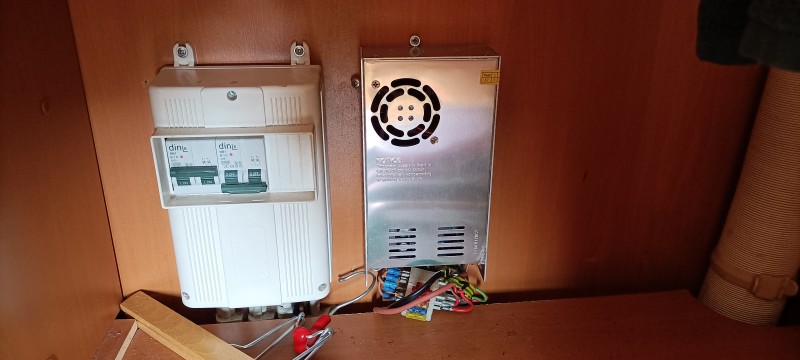

Bon j'avais repéré un petit truc un peu particulier au moment de la visite de la caravane.
D'après le vendeur, c'est l'ancien propriétaire qui a monté ce ventilateur pour refroidir la penderie et surtout les disjoncteurs. Méthode radicale à laquelle j'avais pensé. Retiré le tableau et ventilateur et en remettre un neuf. Est ce possible ? ===2

tu peux viré ce ventilo, il ne sert à rien,
il ne souffle même pas sur le tableau, de toute façon, il n' a pas besoin d' être ventilé, ça se saurait :mrgreen:

C'est bien ce que je pensais surtout qu'il fait du bruit ce ventilateur, en revanche je rebouche le trou avec une planche en bois :?:

Je ne suis pas sur que ce soit juste un simple ventilateur.
Moi j’ai plutôt l’impression que c’est une alimentation pour le 12v de la caravane.
Et sur ce genre d’alim, le ventilo tourne pratiquement tout le temps, surtout si on tire du courant dessus.

Quand j'ai visité la caravane, elle était branché en courant direct, le ventilateur tournait et faisait du bruit. Au début je croyais que c'était le truma qui faisait ce bruit car lui aussi tournait et il est placé juste en dessous de la penderie. En fait c'est en ouvrant la porte de la penderie que le bruit s'est intensifié.
Après si je remplace tous les disjoncteurs en virant ce ventilateur, qu'est ce que je risques :?: ===2

c, est peut-être une alim ? suis pas dedans !
ce que je ferais, batterie, chargeur, tout le 12 v dessus, plus tard un panneau solaire :mrgreen:

Après vérification de toute l'électricité, celle ci a tellement été bidouillé que j'ai pris la décision de tout refaire. Beaucoup de prise débranché et câble suspendu non relié. Découverte d'un convertisseur 230/ 24 v en dessous du canapé et dès que je branche le dometic au plafond, le disjoncteur de la maison saute. Pourtant sur tous les essais, j'arrivais à le faire fonctionner en air froid avec ventilation mais air chaud (commandé à 40°c) toujours que du froid. Est ce dû à la pluie de ces deux derniers jours ??? Sinon, la fenêtre est quand même étanche ouf...
Également, l'écran de contrôle m'indique une batterie chargé à 1/3. Lors de la visite, elle était chargée au 3/4. Impossible de la trouver.
Donc je pars sur un tableau domestique 2 ranger avec 6 disjoncteur, et un nouveau transfo 12 v. L'actuel, le gris avec ventilation est la pour refroidir les disjoncteurs d'à côté car ils ne sont pas assez puissant.
