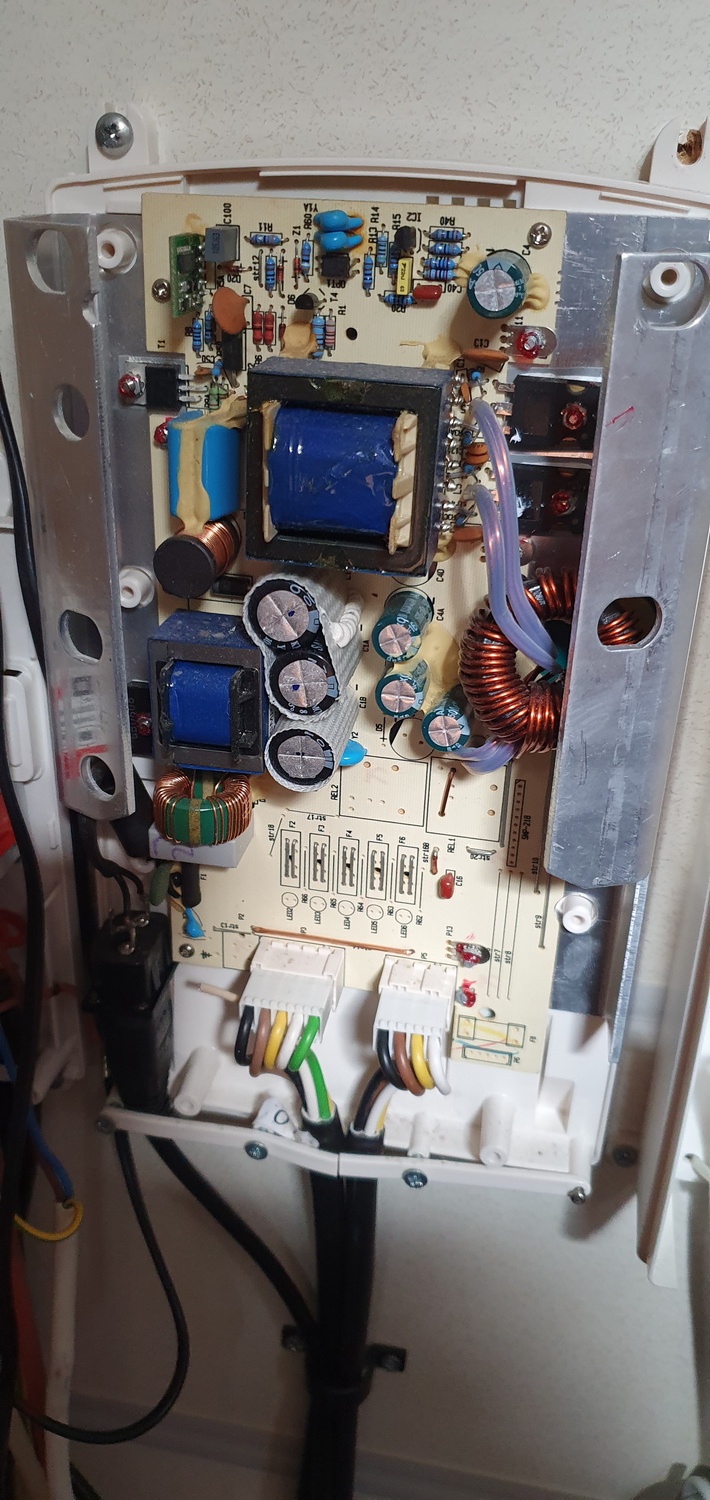

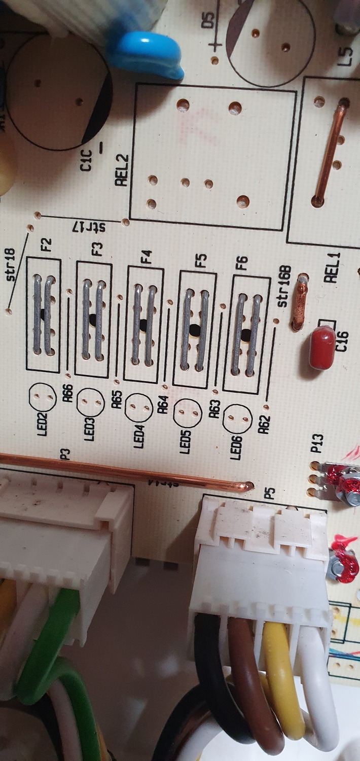

j ai regardé ce matin , j ai changé les fusibles de la photo 3, ils etaient apparemment bons , toujours pas de 12 v lorsque la caravane est sous secteur 220 v,
lorsque je branche la prise 13 de ma voiture ,toutes les lampes fonctionnent , tout fonctionne en 12 v , à l exterieur clignoteurs , veilleuses clignotants et frein ,
pour le transformateur 220/12 photos 1.2.et 4 comment puis je faire pour contrôler son fonctionnement d un coté gauche il y a 5 cables en +P1 et le coté droit en +P2 il y a 4 câbles je n ai pas trouvé de fusibles à moins que ce soit des fusibles sur la photo 1
comment puis je contrôler l etat du transfo et des fusibles si ce sont bien des fusibles

Jean83
Messages : 324
Inscription : 25 juil. 2004 07:05
Localisation : Var - FRANCE
Re: Plus du tout de lumière dans la caravane
Message par Jean83 » 08 avr. 2025 13:16
Bonjour pierre
sur la photo 2 t as rien vu qui y ressemble , de mon coté je vais allé voir
j en reviens , j ai rien vu qui ressemblait de prés ou de loin à cela

Message par Menhir22 » 09 avr. 2025 12:49
je viens d' y jeté un zieu mais,
rien vu de disjoncteur thermique mais vu deux transfos, tu es gâté.
les boitiers ont bien évolués mais en " merdouille " électronique, c' est pas terrible.
là Jean, je ne peux pas t' aidé. désolé,

Message par Jean83 » 09 avr. 2025 15:07
J ai 2 transfos ? ,après je ne t embete plus j ai RV avec un electronicien pour le transfo dometic sans savoir si c est lui qui ne fonctionne pas. J ai retranché le dometic en 220 v et j ai mesuré la sortie des 4 et 5 fils qui vont sur le deuxième transfo. Rien qui sort je pense qu il y a des chances que ce soit le dometic qui est hs , qu en penses tu ? Merci encore pour ton aide , en plus je voulais partir 1 semaine , c est râpé
Imagequand je me regarde je me désole , quand je me compare je me console
Messages : 1289
Localisation : 53
Message par Menhir22 » 09 avr. 2025 16:40
@ Jean,
effectivement si en sortie de transfo, il n' y a rien, çà sent pas bon.
