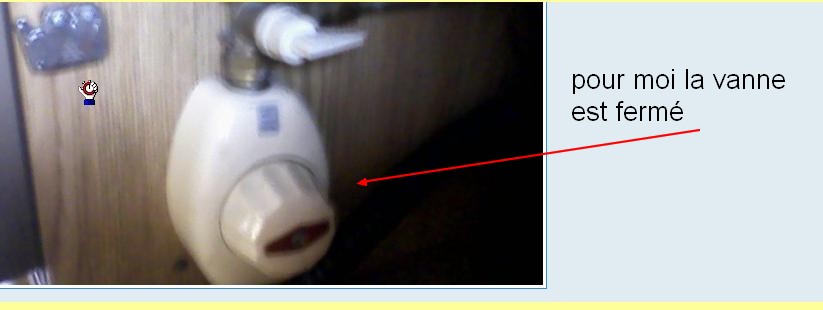

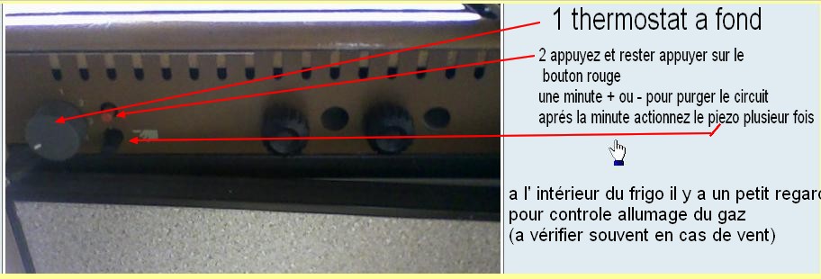

J'ai mis en position "marche" tous les détendeurs présents (coffre et intérieur) et ça ne marche pas,...
AU SECOURS ! je pars en vacances dans 2 semaines et je n'ai pas de solution de cuisson.
